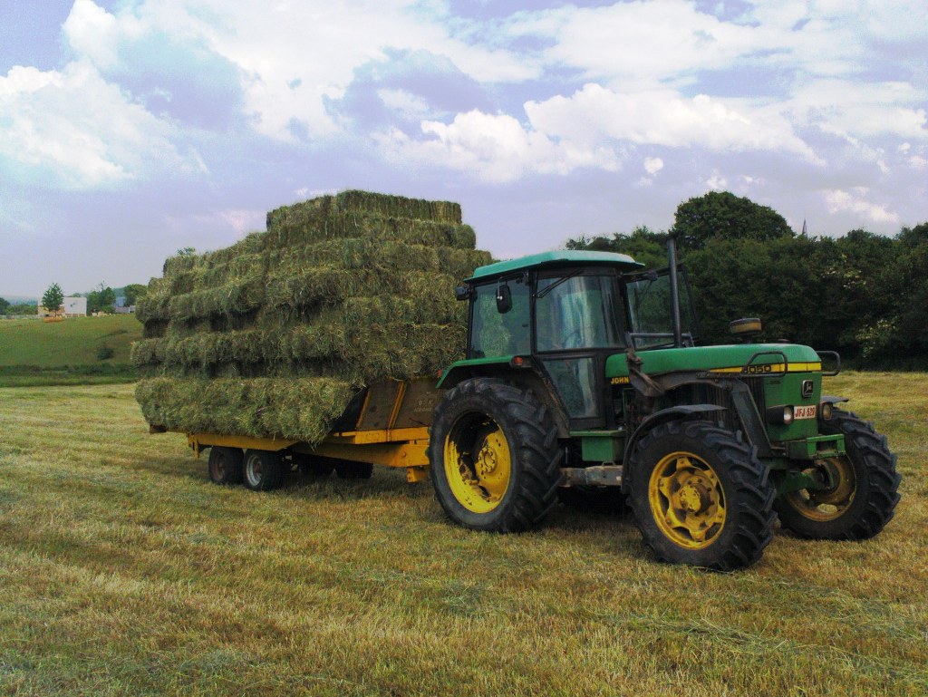

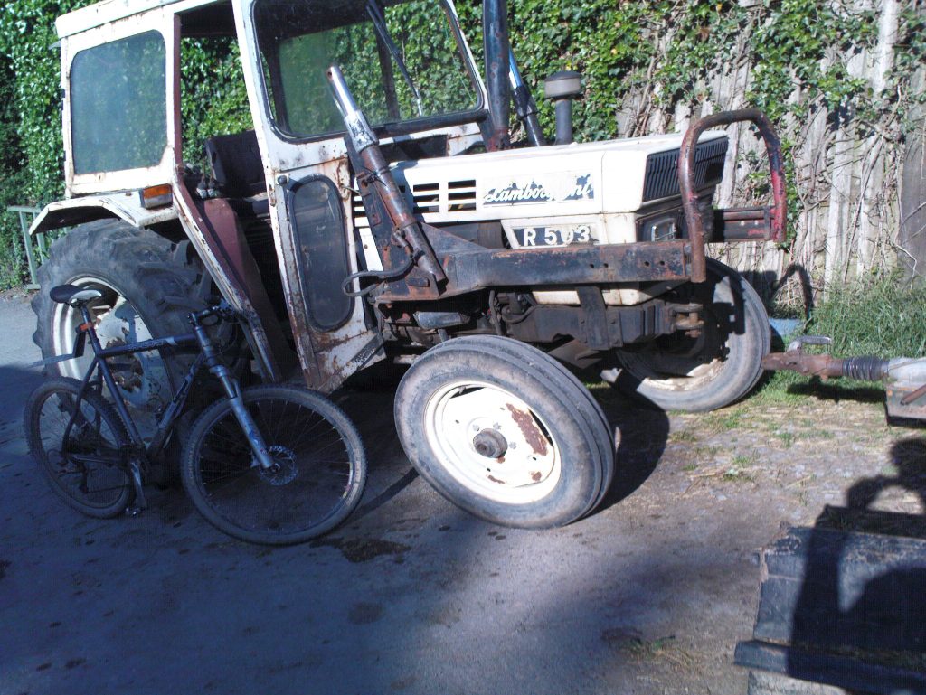

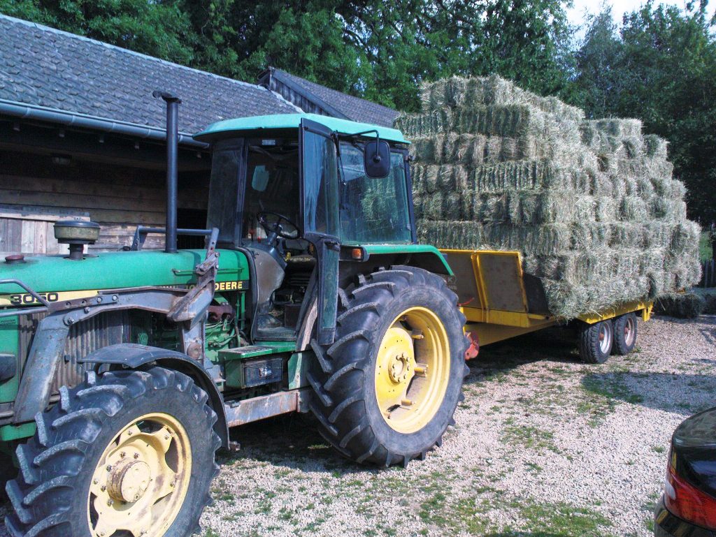

Hier et avant-hier, suis allé andainer et ramasser aux bottes pour un voisin en JD 3050 (6cyl 92ch) .
Pendant ce temps, lui pressait avec un petit Lambo R503 et une presse JD330.
Je n'ai malheureusement que trop peu de photos car le temps était compté
A ce sujet, je me demandais: ne serait-il pas ingénieux de renommer ce sujet fenaison (tout court) afin d'éviter de surcharger en créant un nouveau chaque année? (les années se suivent de toutes façon)
Tant que j'y pense, à propos du John, très agréable à conduire, HiLo appréciable, bruit moteur comme je l'aime et fort maniable pour le gabarit.
Seule ombre au tableau, probablement due à l'usure (plus de 10000h), 2ème vitesse qui craque même en faisant attention (mais voilà seulement que je pense que j'aurai pu essayer le double débrayage) et aussi et surtout un problème hydraulique qui fait que 1x sur 2, au ralenti, la direction ne tourne pas et le relevage ne lève pas

Pour le JD, le mien craque aussi quand on passe la 4ème à froid, mais à chaud ça passe.
Pour l'hydraulique, c'est pas un problème de niveau ou de filtre. Sinon, aie, parce que la pompe du JD, elle est à piston => €€€€€€!

Oui, de l'ordre de 2000€ je crois Mais d'après le propriétaire qui en a déjà probablement parlé au concessionnaire, ca viendrait d'une autre pompe hydraulique située dans la boite si j'ai bien compris (7000 euros à prévoir ). Mais comme il dit, tant que le HiLo va, on ne touche pas!JohnDeere a écrit : Pour l'hydraulique, c'est pas un problème de niveau ou de filtre. Sinon, aie, parce que la pompe du JD, elle est à piston => €€€€€€!
Re: [Fenaison] Toutes vos photos et vidéos !
Ah oui, ça doit être la pompe de "gavage", celle qui assure l'alimentation en huile de la pompe principale, qui est à l'avant du moteur. Par contre, je crois que cette pompe ne coûte pas très cher... sinon , la pompe principale coûte bien 2000€.nicowarling a écrit :JohnDeere a écrit :Oui, de l'ordre de 2000€ je crois Mais d'après le propriétaire qui en a déjà probablement parlé au concessionnaire, ca viendrait d'une autre pompe hydraulique située dans la boite si j'ai bien compris (7000 euros à prévoir ). Mais comme il dit, tant que le HiLo va, on ne touche pas!
