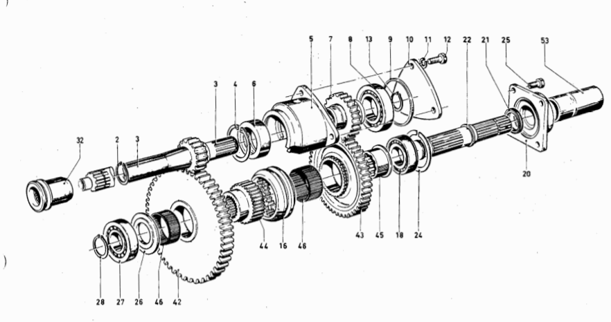

je viens d'autopsier
-pignon 540 tr/min : moins 4 dents, je bute sur le demontage j'ai un circlips recalcitrant, il me faut une pince a circlips coudée
- pignon d'entrainement sur l'arbre primaire (je l'appelle comme cela du moins): moins une dent, arbre démonté
pas réjouissant
Je me mets donc en quête d'un arbre primaire de prise de force et d'un pignon 540 tr/min. Je suis à l'écoute de toute vos piste pour les pièces d'occase. En attendant, je vais remonter pour des utilisation sans pdf
pas réjouissant

non je n'ai pas fait de photos. Sur l'éclaté,ce sont les pieces 3 (arbre primaire) et 42 (pignon 540 rpm) . Il manque une dent sur le 3 et 4 consécutives sur 42.

rien dans les casses du grand ouest, appel chez le concess deutz pour du neuf, 1400€ pour l'arbre et 700 pour le pignon en HT, oups. je l'aime bien mon intrac mais a ce prix il finirai sa vie sans pdf!!!!
Grace au net, j'ai trouvé un arbre neuf en allemagne à 600 HT et un pignon d'occase pour 250 (HT), bon contact avec le vendeur j'attends les photos du pignon.

pas trop de problemes pour les pignons 540 et 1000 par contre pb avec l'arbre qui n'entre pas dans le pignon 7 (cf éclaté plus haut) malgré le meme nombre de cannelures. Savez vous si il existe plusieurs version du pignon 7? Je suis en contact avec mon vendeur qui regarde de son coté.

problème réglé (le mauvais assemblage était du au vernis de protection accumulé entre les petites dents d'une des extrémités de l'arbre). tracteur redevenu fonctionnel.
