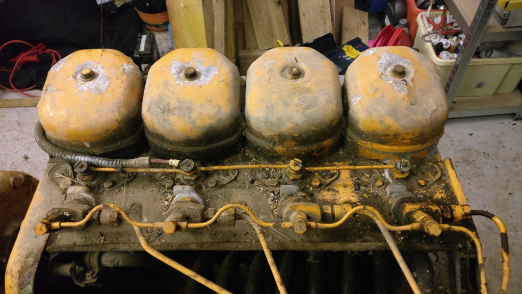

Voilà une photo des bougies
Maintenant que je sais qu'il fonctionne, je souhaite lui faire une bonne révision, nettoyage, peinture.
Je commencerai par une vidange +CGT des filtres; vous voyez autre chose a prévoir/tester pour le fiabiliser ?
