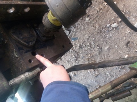

J ai un 6206 2rm, je poste ce sujet pour savoir si l'un d'entre vous peux me dire ce qu est ce trou.
Y a t'il un bouchon plastique ? A quoi sert t il ?
J ai publié une photo pour vous montrer.
Merci.

Bonjour Martial, c'est une excellente question, à laquelle je ne pourrais répondre avec certitude, mais sinon un orifice de vérification de niveau d'huile du pont/contrôle de niveau visuel...mais bon, il n'est plus très transparant avec le temps et l'huile et puis caché par l'échelle d'attelage....Martial39150 a écrit : 18 mai 2020, 10:29 Bonjour.

Quel genre de bouchon ?
Le trou débouche ?
Le trou débouche ?

Oui il debouche et on dirait direct dans le bloc.
Pour ceux qui on deja enlever l echelle, il y a un bouchon?

Je pense a un bouchon plastique ou cuivre recuit maté

Non, non, c'est bien un bouchon en plastique, j'était aussi assez étonné, quand j'ai enlevé l'échelle. J'avais le bloc ouvert et vide mais de l'intérieur, tellement de merde qu'on voyait pas à travers, un coup de loque pour le nettoyer, mais il reste opaque et l'huile ne peut pas arriver à ce niveau, donc, je ne vois pas trop à quoi il pouvait servir, sinon voir s'il y a de l'huile dans le bloc...

Peut-être un rapport avec le trop plein de l'hydraulique qui part dans le pont.
C'est visible sans démonter l'échelle?

Bonjour. Non c est derrière.

je pense avoir trouvé l'utilité de cette fameuse orifice; d’après un manuel que j'ai trouvé, ce serait un passage pour la maintenance de la prise de force.

Concernant l'orifice, ça me semble tordu, il y a à peine de la place pour y passer le doigt....
