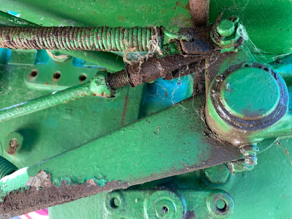

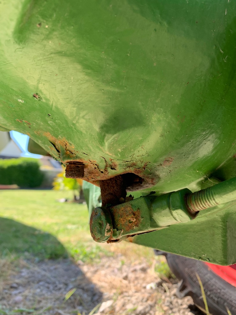

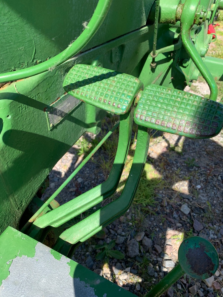

Après vérification des freins, j’ai la pédale droite qui a l’air de fonctionner correctement mais celle de gauche est impossible à bouger, est-ce normal?
Le mécanisme qui se trouve en dessous du pont, lui aussi, semble fonctionner ainsi que l’axe du ressort. Quelles sont les autres endroits que je dois contrôler?

Salut Frédéric,
Tu as bien enlevé le système de maintien des 2 pédales, c'est un loquet qui s'accroche devant les 2 pédales. Il faut le défaire, pour pouvoir faire fonctionner les pédales, séparément.
Ensuite, tu appuies, sur chaque pédale, pour voir, faudrait que quelqu'un regarde, si la tringle et le mécanisme fonctionne, sous le pont, ou alors, en appuyant avec ta mien sur la pédale et tu regardes sous le plancher, pour voir le mécanisme bougé.
Si tu as déjà ça qui fonctionne, alors, ton problème vient du tambour/patins qui sont collés ou les ressorts qui ne font plus ressort et restent tendus, comme des tiges rigides...par contre, on voit bien sur tes photos, que la mécanique est bien rouillée, avec l'eau salée, y a pas de miracle...

J’ai bien vérifier, la pédale de droite actionne bien le système, par contre rien n’y fait sur la pédale de gauche (séparément), elle est bien trop dure et le mécanisme est intégré dans le pont. Y a t-il un moyen de débloquer les tambours à la garniture sans démontage sérieux?
