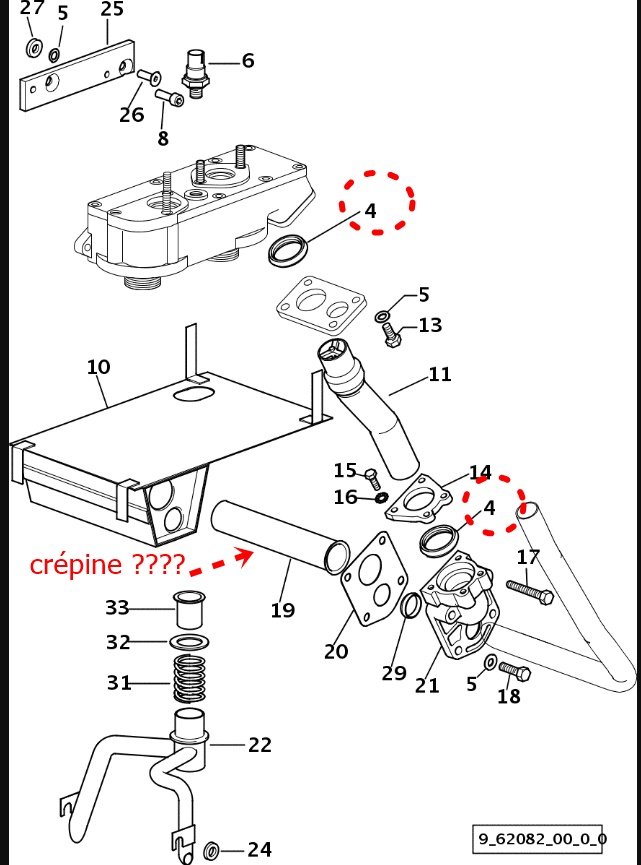

thierry 1968
Messages : 527
Prénom : thierry
Localisation : morbihan
Re: Agroplus 95 Problème hydraulique relevage et distributeurs HS
Message par thierry 1968 »
Bonsoir
ci l'huile ne monte pas aux filtres et aux pompes c'est que tu a une prise d'air soit au tubes de liaison entre le bloc sous le pont et le bloc filtres ou entre le bloc filtre et les pompes
bien vérifier LES JOINTS N°4
A + Thierry
Message par Gatsu »
Bonsoir Thierry.
Les joints 4 ont été changés.
Dans la tubulure 19 il n'y a pas de crépine.
Dans la 11 il y a le clapet anti retour qui n est pas grippé.
