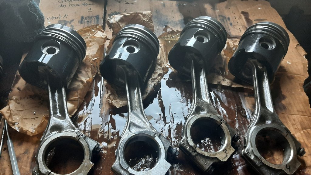

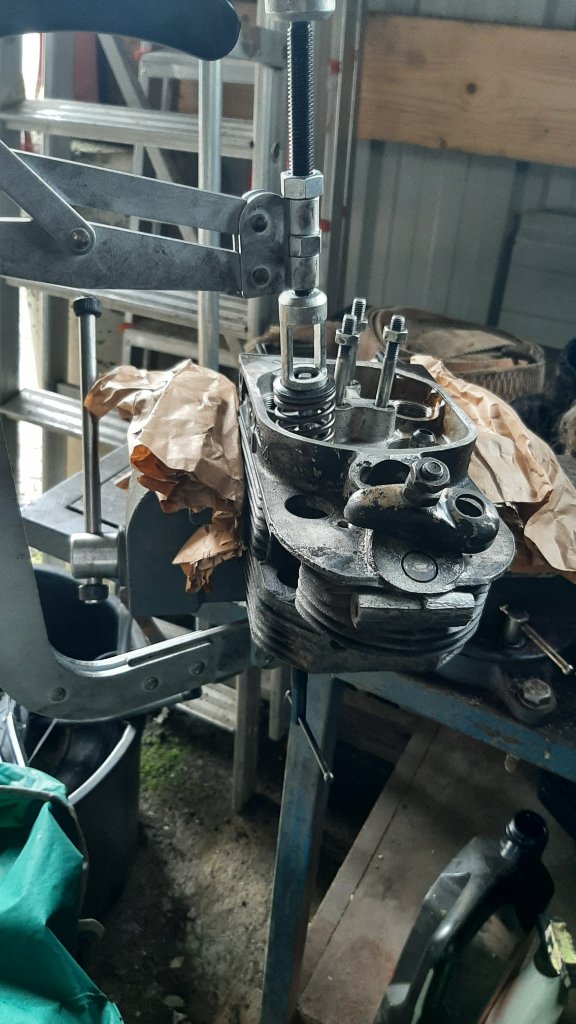

Bon j'ai remit en place mes soupapes, après avoir mit propre mes culasse, rodage etc..

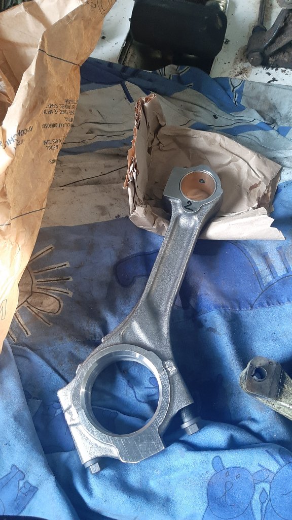

:mrgreen: Maintenant c'est parti pour une segmentation neuve, pistons et une bielle neuve, celle qui était ovalisée. :mrgreen:
Je suis parti chez un collègue équipé d'une presse pour remplacer mes bagues de piston sur les 3 autres bielles, on à réussis à les avoir avec une douille de 27.

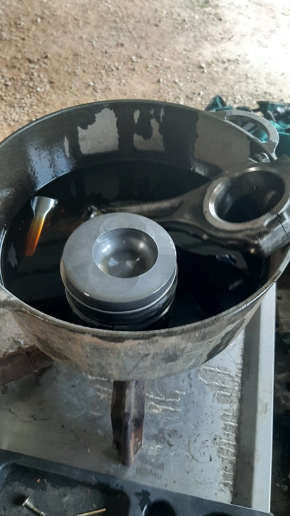

Viens le moment ou je monte mes pistons neufs sur mes bielles, à froid les axes ne rentre pas dans mes bagues et hors de question de les mettre au marteau :nonon:
Donc j'ai préparer une bonne soupe, de l'huile moteur bien chaude. Le but est de chauffer le piston dans l'huile à bonne température pour que l'axe rentre sans effort dans les bagues neuves.
Certain me prendrons pour un rigolo mais ça valait la peine, les axes sont rentrer tous seule sans efforts. C'est à ce moment la que vous réalisé pourquoi il ne faut jamais tirer sur un moteur à froid, laisser chauffer vos moteurs. Le jeu c'est l'art de la mécanique !
