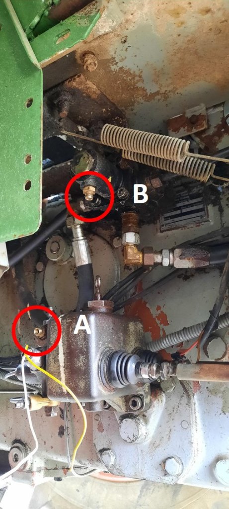

Bonjour, je déterre ce sujet, pour une petite question subsidiaire. Je viens d'aquérir un 8006 de 1973, 2RM. Au moment de l'achat, le bloc maitre cylindre était démonté, et remplacé par une tige filetée. Je suis en train de le remonter, et je me posait cette question: sur le répartiteur (N°51 sur votre éclaté de pièces), il y a un raccord cuivre (A) sur la photo jointe. Dans le lot de pièces qu'on m'a donné, je n'ai rien qui se raccorde sur çà. Il y a bien le même type de raccord au dessus, sur une valve hydraulique (B) sur la photo, qui était bouchonné. Est ce que je dois raccorder ces 2 raccords ensemble? En espérant que la photo est visible. Merci pour vos retours.

je n 'ai pas la partie B sur le mien et le raccord A n 'existe pas également

ah oui ça pourrait etre ça , d 'origine ya pas , donc forcement bricolé. regarde à l 'arrière du tracteur si t'as la prise
Re: freins deutz 8006
Perso j'ai la prise, mais le frein benne c'est, d'origine, un levier manuel à actionner indépendamment de la pédale.
Sur le 72 ça ressemble pas à la photo et faut que j'aille voir sur le 80, mais je pense pas qu'il ait du coup.
Il y a le même bloc, mais comme j'ai été voir sans les photos j'ai pas repéré les bons points ^^'
Il n'y a pas la partie du haut et sur A c'est un bouchon.

ah ok , vous voulez dire que d 'origine le frein remorque est pris sur l 'hydraulique du tracteur par action d 'un levier à la main ? c 'est pas pratique ça
oui sur A en theorie c 'est un bouchon ya pas de sortie
d 'ailleur à quoi sert cette partie A ?
