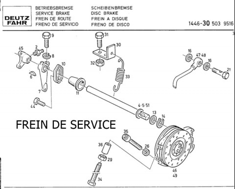

Salut
J ai ça si ça peut aider

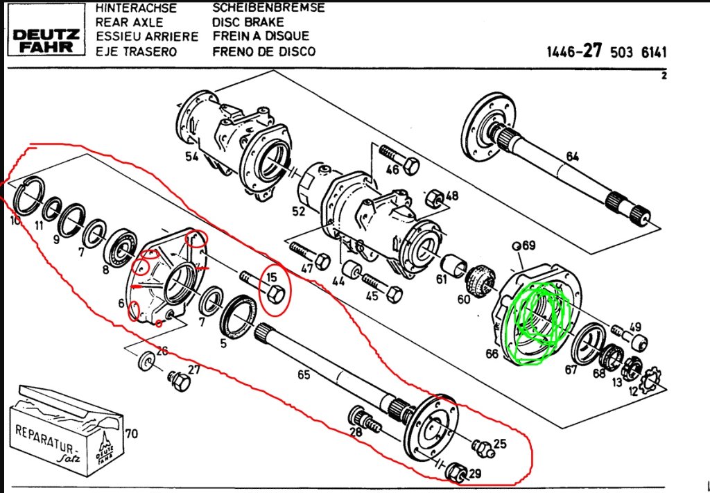

BONSOIR
vidangé la transmission , enlevé les roues , défaire les boulons n° 15 et sortir l'ensemble arbre de roue et demi carter des freins
( entouré en rouge ) et tu a accès au disque de freins dans le carter (peint en vert )
et pour le frein a main il faut défaire la vis en bout de la cloche qui se trouve devant la trompette
A + Thierry

Message par picard »
j'ai le même problème sur mon DX 3.50, le spi a fui et ça ne freine plus. Donc nouveau spis et nouveau disques.
Question, quand j'ai démonté l'axe 65 et sa cloche 6, il y avait une pièce en plastique blanc, genre pot de yaourt, sans fond avec une collerette. Je n'ai pas vu dans quel sens il se monte : collerette vers le fond ou ver les disques ?
Et dans le fond il y a il y a une pièces qui s'est désemmanchée de l'arbre, c'est facile à remettre ?
