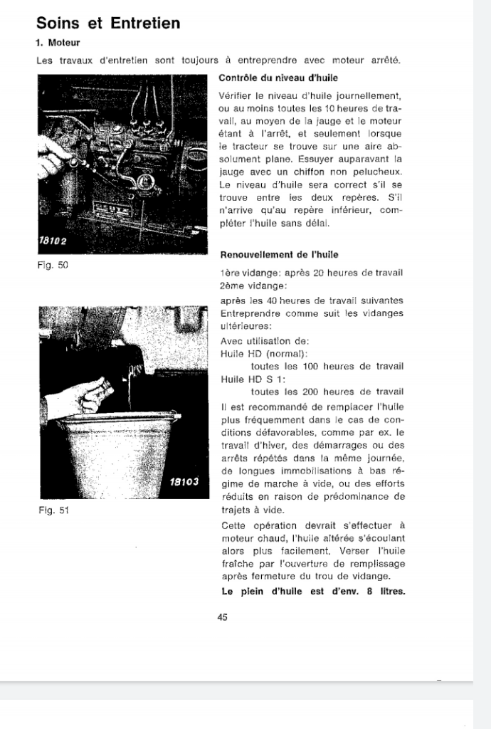

Bonjour, pour l'huile il faut de la 15w40 ou une huile qui s'en rapproche mais pas d'huile dite de nouvelle génération.
Pour le filtre en marque HIFI la référence est : SO552
En photo est détaillé la procédure pour vidanger le moteur et il y a possibilité de télécharger le manuel d'instruction sur le site des vieilles soupapes.

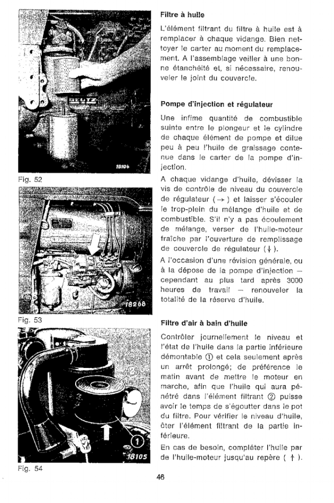

Je vous remercie pour vos recherches. Je suis étonné de la forme du filtre à huile: https://www.agrizone.net/filtre/filtre- ... Z000069325 mais bon à priori c'est le bon.
Pour l'huile c'est génial c'est largement moins chère que pour ma voiture.
Je vais imprimer la totalité du manuel http://vieux.tracteurs.free.fr/pdf/Deut ... uction.pdf afin de toujours l'avoir sous la main si besoin. Les images sont de très mauvaise qualité mais ça devrait aller.
En page 46 il est question du filtre d'air à bain d'huile. J'ignorais que ça existe, il faudra visiblement que je contrôle ça aussi. C'est bien l'huile moteur qu'on met aussi là dedans ?
En page 47 il est question de l'huile de la boîte de vitesse. Je n'ai jamais contrôlé ça et il serait donc peut être bien de le faire au moins une fois. Au vu de la qualité des images j'ai peur au moment de vidanger l'huile moteur de me tromper et d'ouvrir la sortie de l'huile de la boite de vitesse.
Sur la fig 56, la flèche de gauche représente j'imagine l'endroit où faire sortir l'huile de la boîte de vitesse et la flèche de droite l'endroit où remettre de l'huile, qu'en pensez vous ? Et sauriez vous quoi comme huile mettre ?
J'espère que ce tracteur tiendra encore un peu ... car on l'avait mis chez un spécialiste des tracteurs il y a 4-5-6 ans ç cause de divers problèmes avec une facture de plus de 1000 euros mais je constate encore une fois que certaines parties du tracteur sont huileuse alors qu'on ne voit aucune huile sortir ...

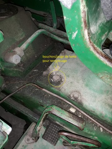

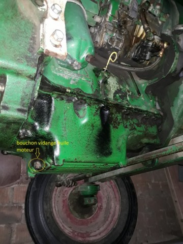

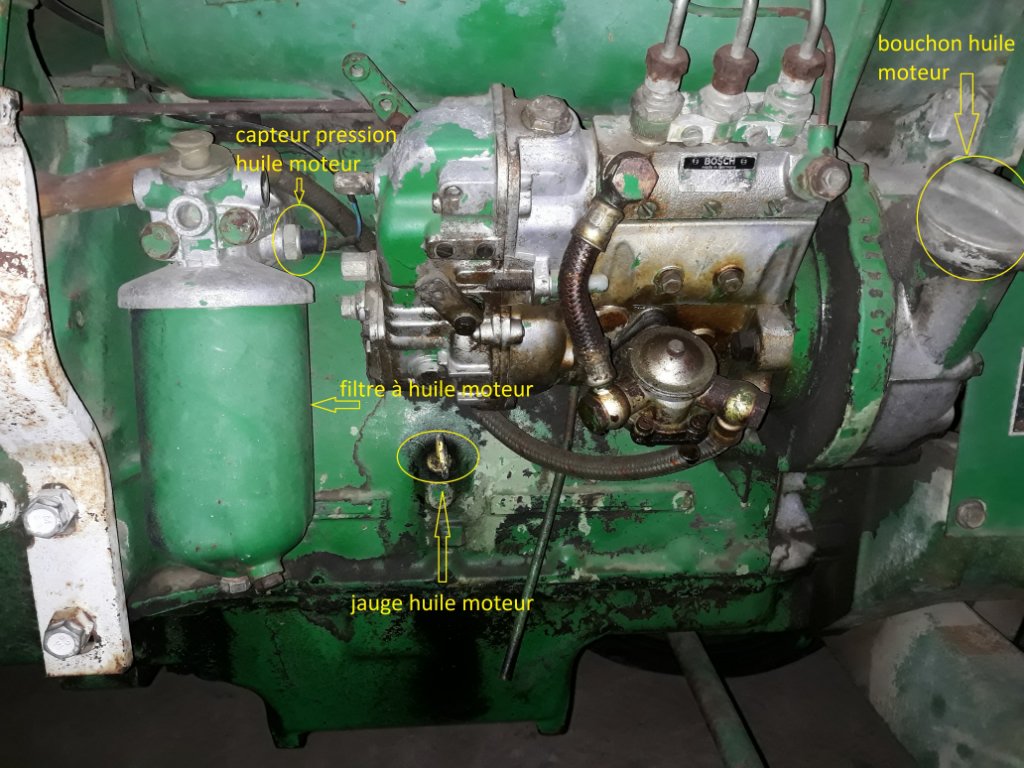

Re: Vidange Deutz D4005
Salut J,
Alors pour les vidanges, idéalement, le faire après avoir utilisé le tracteur ou le faire tourner 10-15 minutes pour avoir de l'huile plus fluide. Voici les vis à défaire, faudra changer les joints en cuivre avant remontage ou chauffer à rouge les anciens, si pas trop écrasés
L'huile de boite est la même que le pont arrière, donc il t'en faudra +/- 20L Le capteur, c'est l'ampoule verte au tableau de bord, elle doit s'éteindre quand tu démarres le tracteur après 2-5 secondes max. Le filtre à huile, à mon avis faut arriver à démonter le bol vert et il doit ce trouver à l'intérieur. La pompe, je ne connais pas, donc je laisse un autre t'expliquer. Quand tu vidangeras le moteur +/- 4-5L d'huile, tu peux remplir un peu de nouvelle huile sans le bouchon, pour nettoyer un peu plus le reste de dépôt au fond du carter moteur. Pour vidanger la boite/pont, tu dois avoir un bouchon sur le pont arrière gauche, au niveau de la trompette. C'est le point le plus bas pour vidanger boite/pont.
Une astuce pour défaire tes bouchons de vidange, donner un bon petit coup de marteau, avant de desserrer, ça va écraser le joint et libérer la vis

C'est noté pour les vidanges à faire après avoir fait tourner un peu le moteur. En plus l'huile moteur date d'il y a minimum 20 ans et même avec une utilisation de 2-3 fois par mois seulement, elle doit être dans un sacré état.
J'ai trouvé une vidéo pour la vidange de la boîte de vitesse car désolé mais avec vos explications j'avais du mal à localiser les vis:
https://www.youtube.com/watch?v=Wts1WcDWa18
La vis sous le siège est la même que celle que vous désignez comme servant pour le remplissage de l'huile de boîte de vitesse. Par contre la personne a retiré 2 vis et vous ne parlez que d'une. Là j'ai s'il vous plait besoin d'un éclaircissement.
Quel est votre avis concernant ce qui se trouve sous le capot ? Le ventilateur à côté semble indiquer que c'est bel et bien le filtre d'air à bain d'huile. Encore faut-il arriver à le démonter et nettoyer ohlala

Encore une fois concernant la vidange de la boîte de vitesse dont j'ai parlé dans mon message précédent, je pense que cette vis devrait permettre de vidanger l'huile, qu'en pensez vous ?
Par contre, contrairement à la vidéo que j'ai mise dans mon message précédent, sur le D4005 il n'y a pas de vis à l'arrière sous le truc qui tourne, possible du coup qu'il n'y a que celle visible sur les 2 images ci-dessus qui doit être dévissée ?
On voit un cercle noir mais c'est un truc en caoutchouc qui semble impossible à enlever en tout cas ce n'est pas une vis donc ne semble pas être conçu pour être retiré.

Concernant la quantité d'huile moteur, en page 45 il est noté que le plein est d'environ 8 litres. Mais si on regarde en page 8, on constate que ça dépasse les 10 litres. Peut-être vaut-il mieux dans ce cas que j'achète 2 bidons de 5 litres + 1 bidon de 2 litres pour remettre de l'huile quand il en manquera vu qu'il y a quelques fuites.

Exactement, c'est bien le boulon devant la trompette qu'il faut défaire, inutile de défaire celui de la boite, car le pont arrière est plus bas et les 2 communiquent. Par contre, si tu as un doute sur l'état de ton huile de pont/boite, alors, il faudra peut-être démonter le couvercle de fond de boite, pour nettoyer le tout et sortir limaille et métal restant
