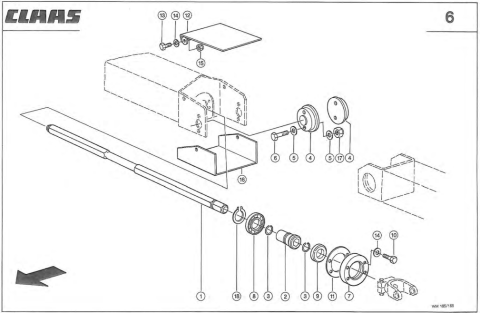

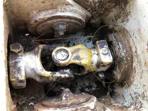

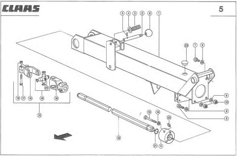

Par contre, j'ai une fuite importante, sur l'arbre de cardan qui est dans le longeron supérieur, d'ailleurs, ce longeron devait être rempli d'huile et il était sec de chez sec...

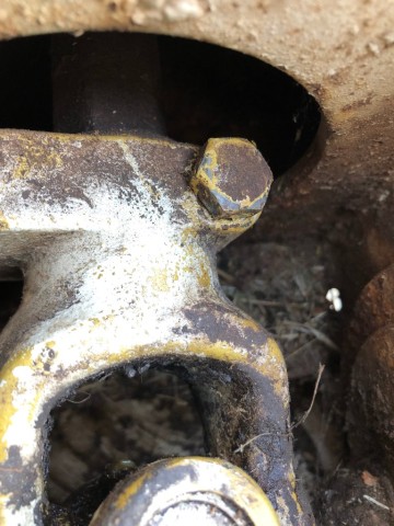

J'ai défait les 2 boulons et tenté de pousser le joint de cardan vers la gauche, mais pas moyen, ça bouge moins d'1 cm et puis plus rien, pourtant, pas d'autre possibilité pour le sortir et puis démonter et remplacer le joint...
J'ai les vues éclatées et ça semble être la solution....et pourtant

Finalement, joint retiré. D'abord, il fallait retirer les vis du croisillon, car les abres avaient une rainure....ensuite, ça coulissait facilement, mais pas moyen de sortir le croisillon, car l'arbre arrivait contre....du coup, il a fallu déposer le boitier de renvoi, sortir l'arbre par l'avant, enlever le croisillon et puis démonter le carter avec le joint et le roulement ;-) :super:
Le joint est commandé, y a plus qu'à le réceptionner et puis tout remonter :hehe: :wink:
