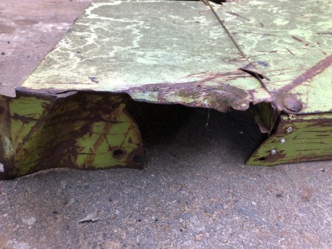

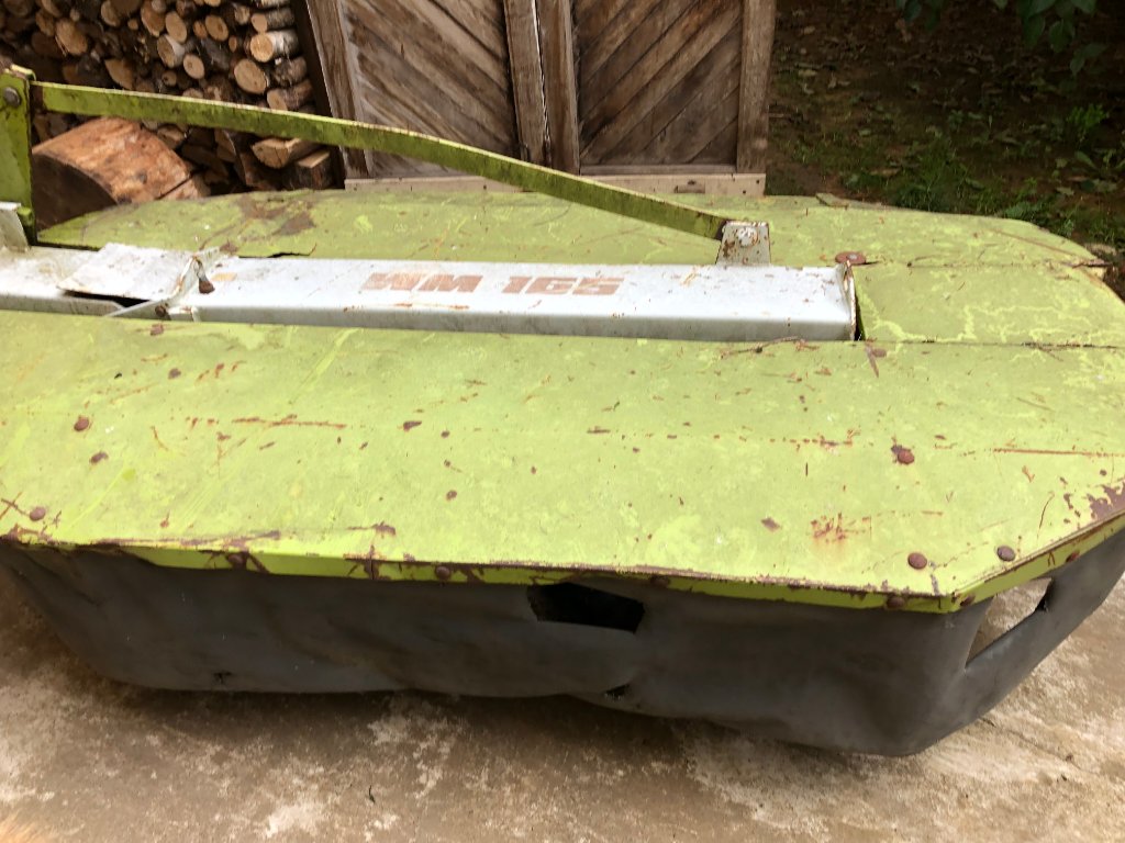

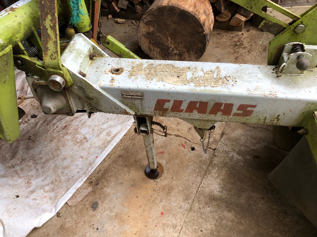

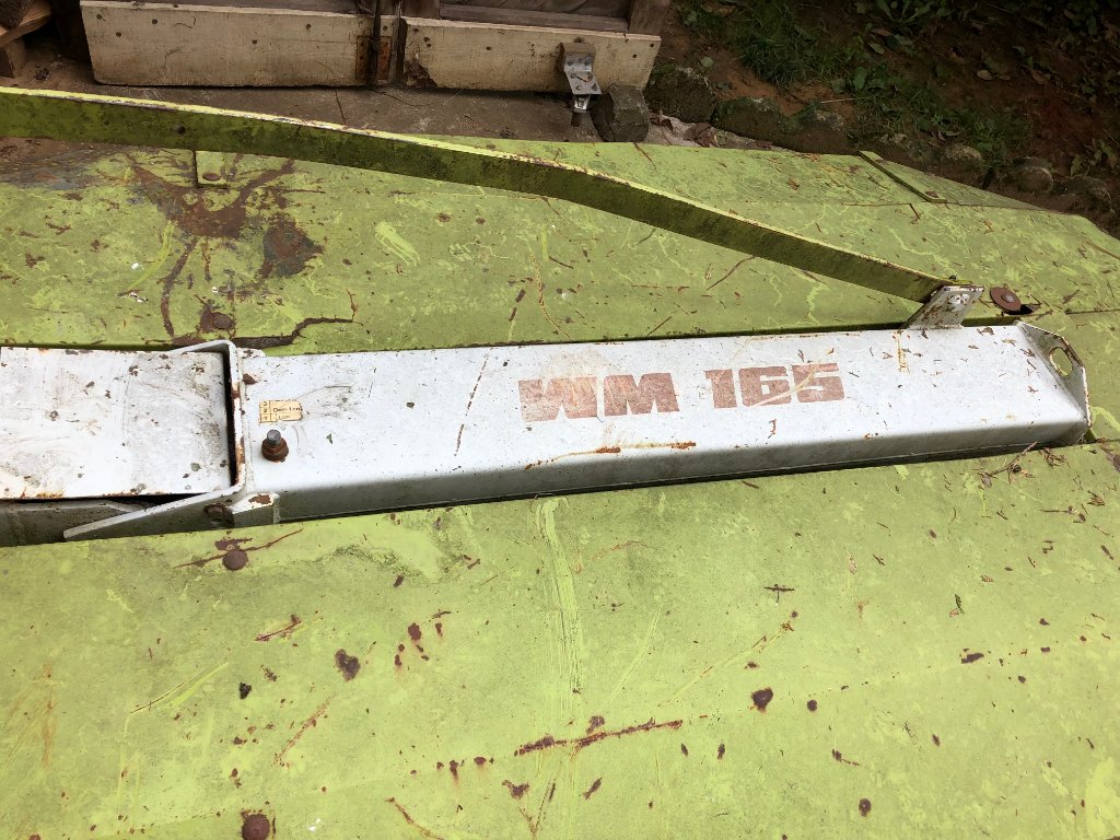

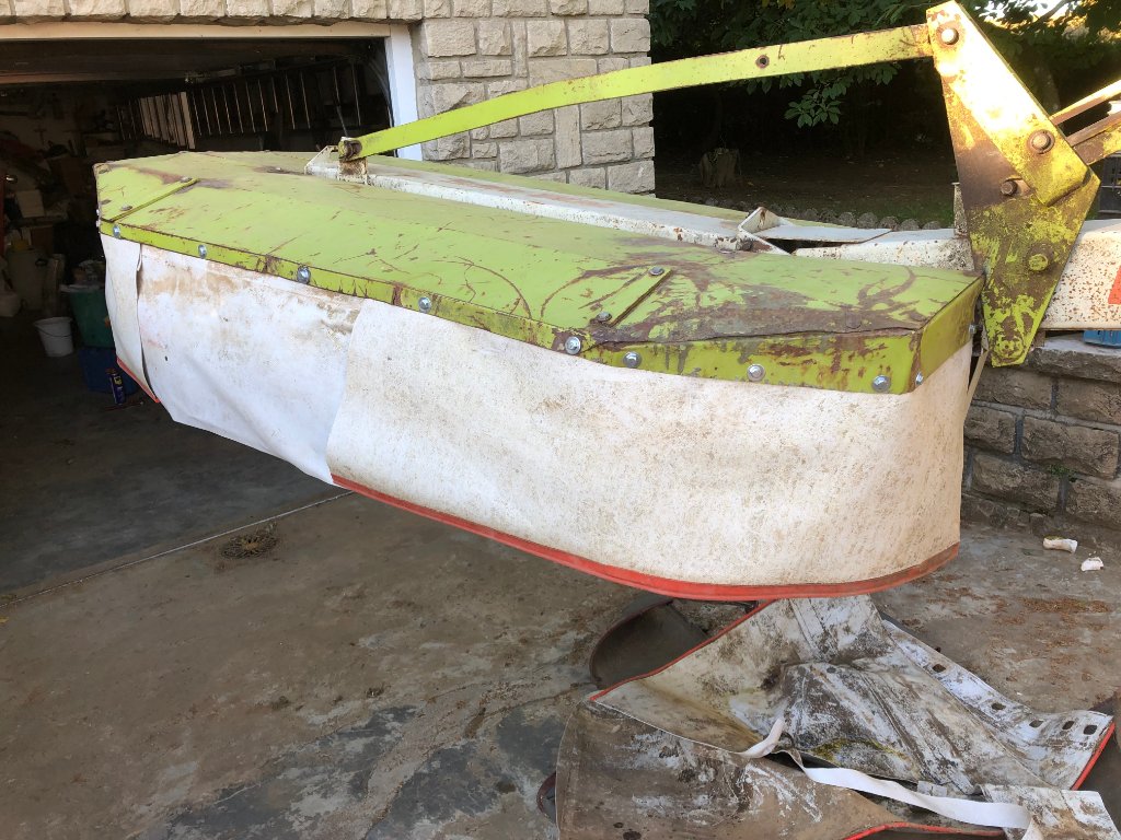

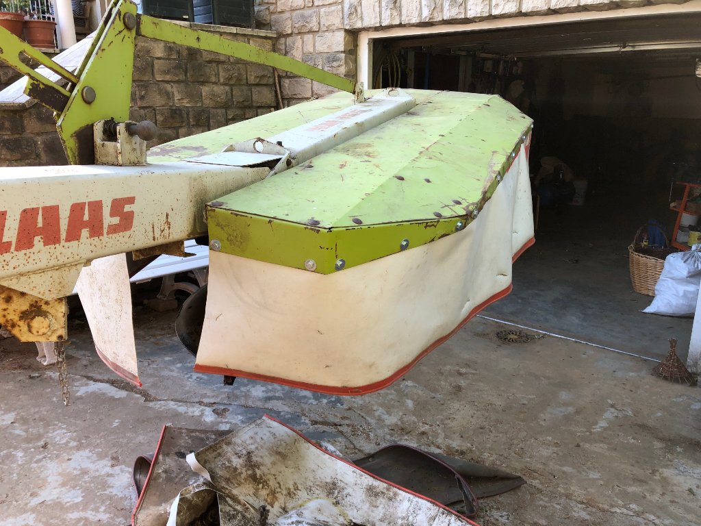

Bonsoir à tous,

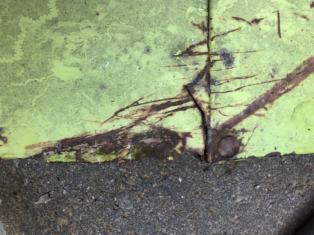

Voici le dernier achat, une faucheuse à tambours de 1m65, quelques bricoles à faire dessus, après nettoyage il s'agit surtout de soudure sur les tôles et vérifications de quelques pièces d'usure, mais elle est propre

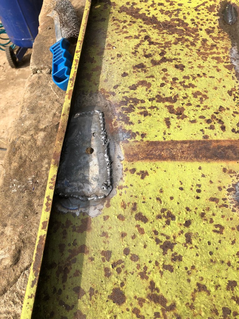

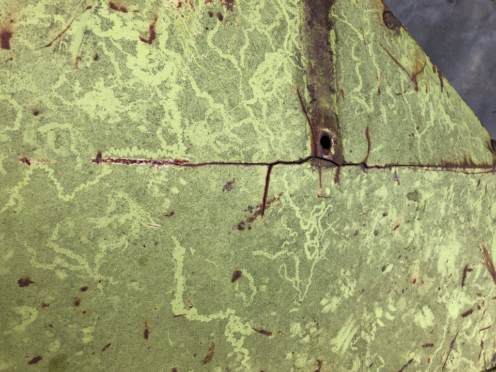

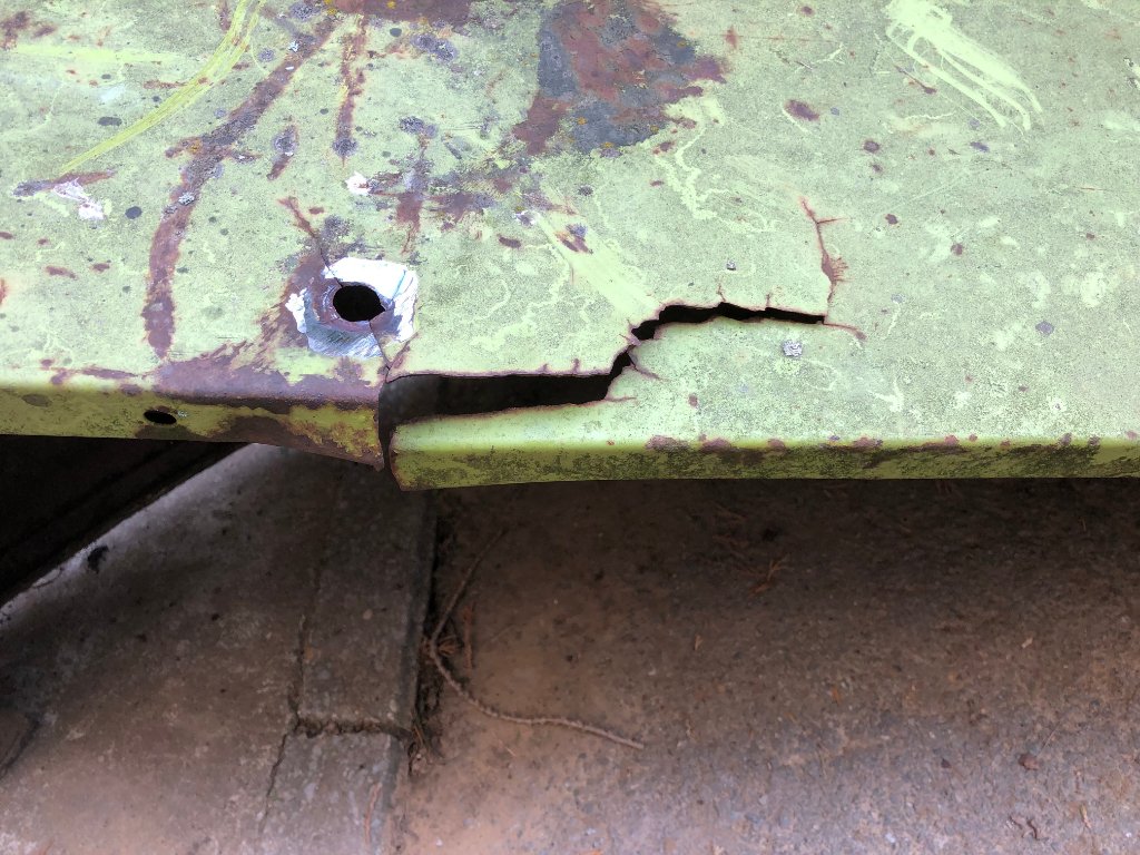

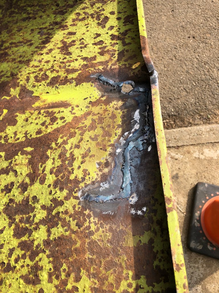

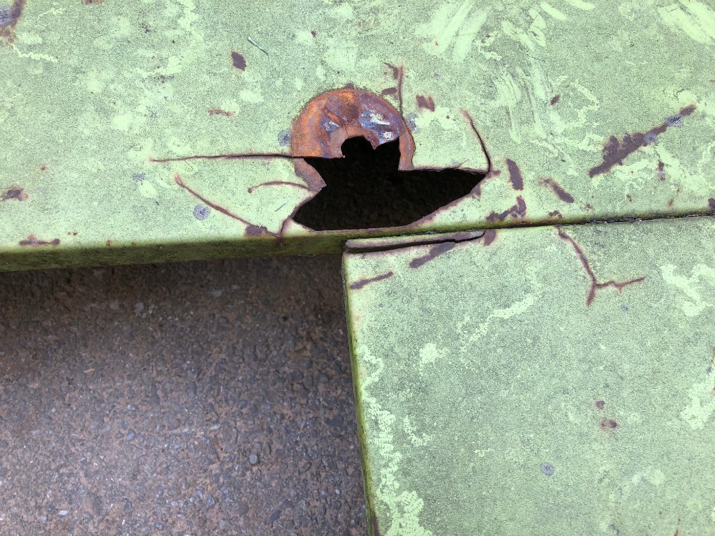

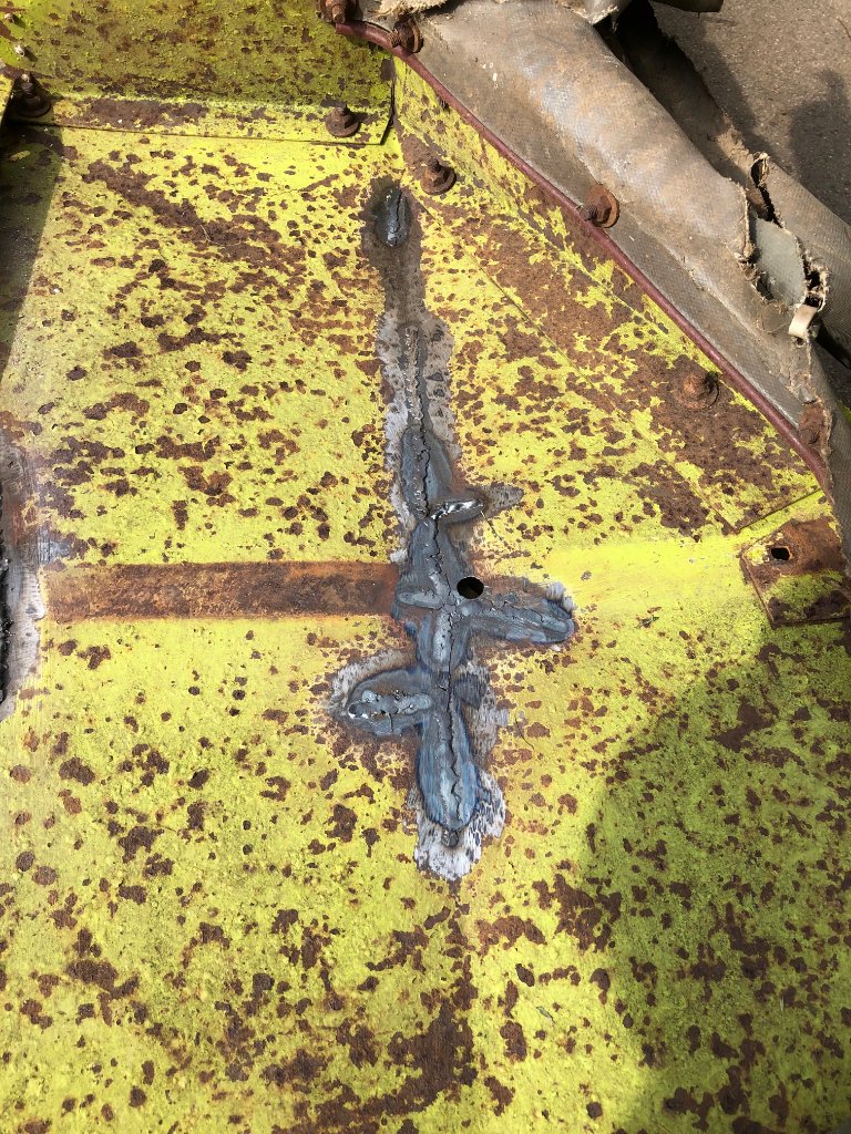

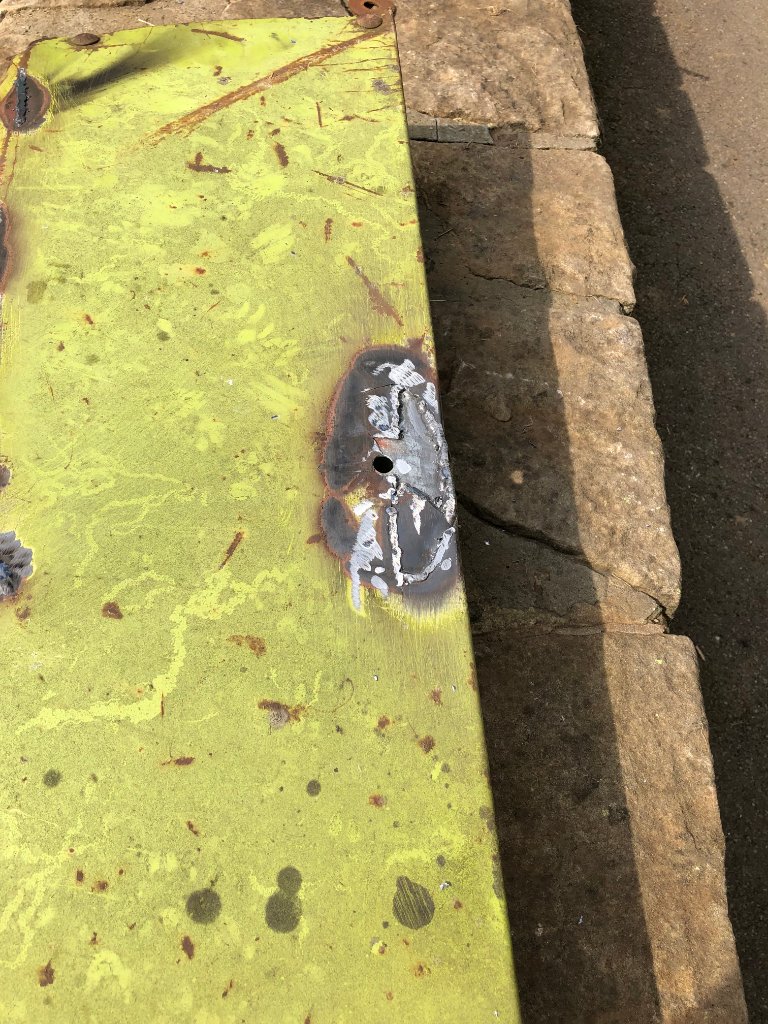

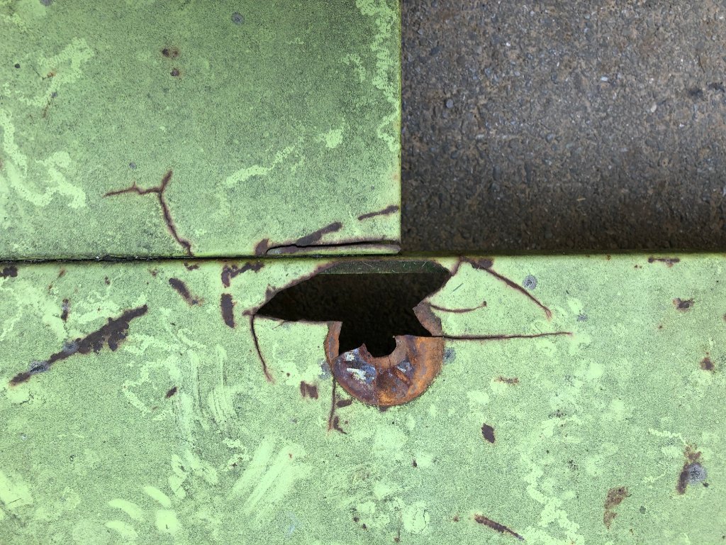

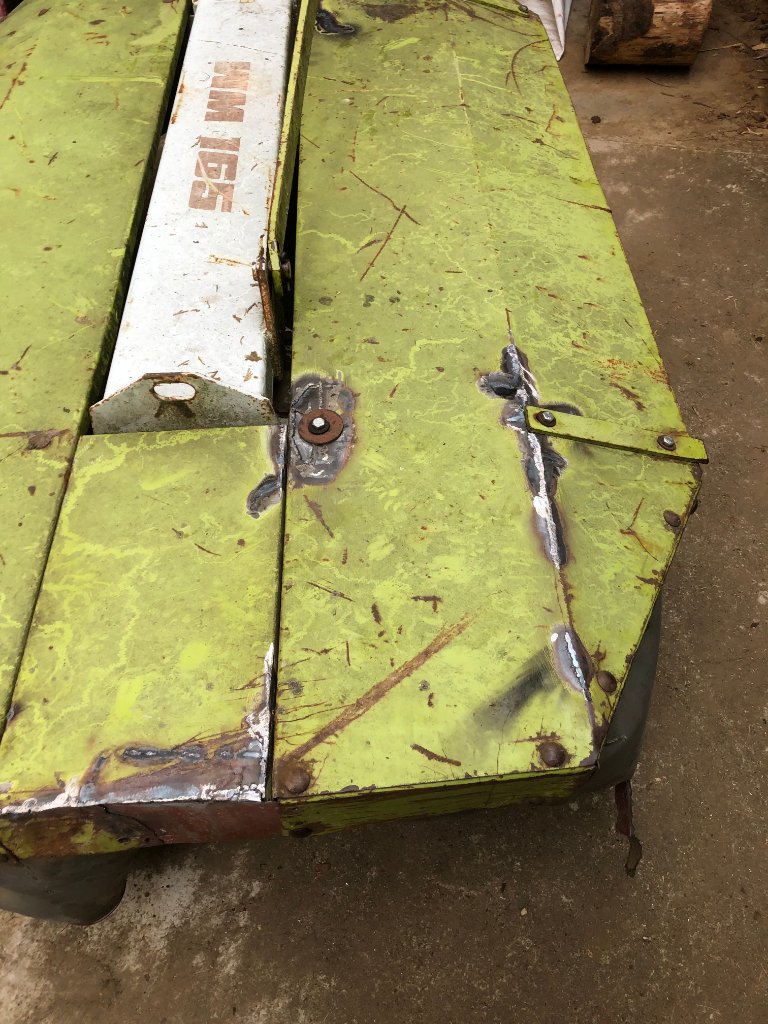

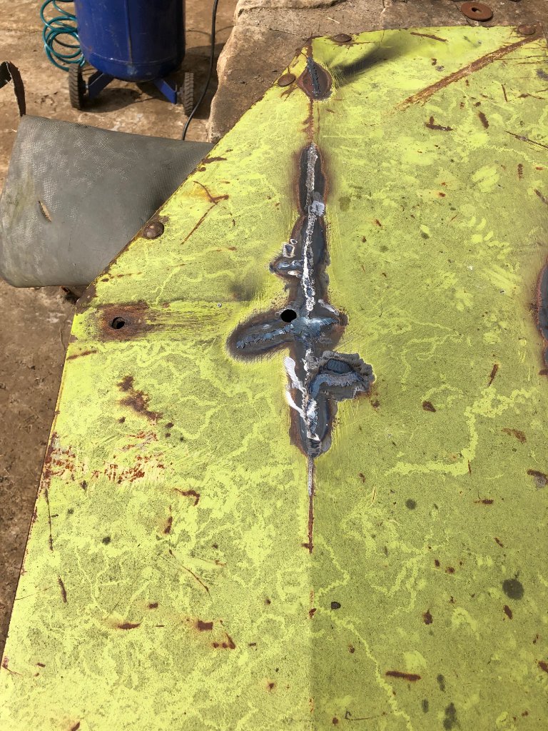

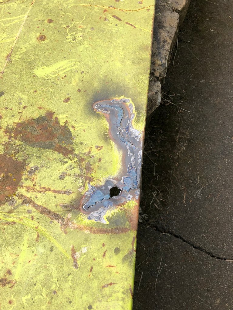

Et voici le travail de soudure recto/verso , pas super facile, c'est du 1mm un peu attaqué, donc, la soudure ne se fait pas super, c'est la limite de percer, même avec réglage minimum...
Même fait une rustine pour boucher le trou de la tôle déchirée

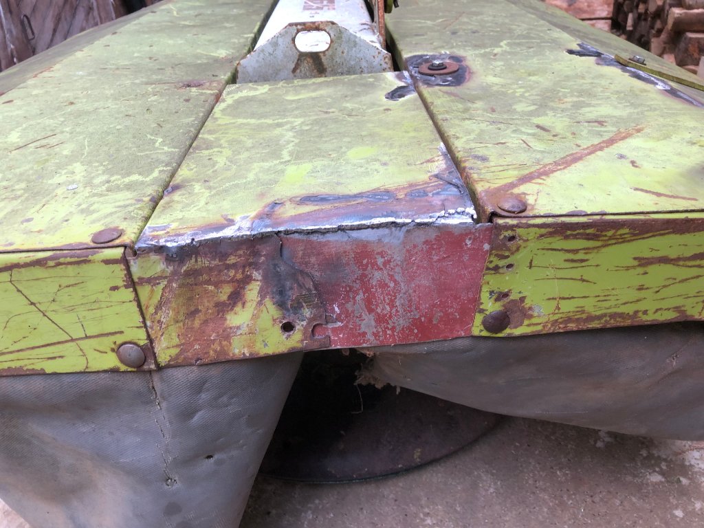

Comme il manquait un morceau à l'arrière, j'ai réutilisé, comme toujours, des morceaux de tôle des anciens garde-boues de l'IH et ça permet de refaire une partie arrachée

Salut Sébastien
Pas évident la soudure MMA sur du 10:10e ; ça irait mieux avec un semi-auto sous gaz
N'hésite pas à souder un plat pour tenir la pièce que tu n'arrives pas à démonter : un fer plat juste pointé à plusieurs endroit devrait suffire
Re: Faucheuse Claas WM 165
Salut Olivier, et non ce n’était pas de la soudure MMA mais bien MIG et gaz avec du fil de 0.8 du coup je n’oserai pas te montrer mes collages MMA j’étais en réglages minimum 3-3.5 pour le fil et 12-12.8v pour pas transpercer mais l’aspect visuel n’est pas top, quand même
Je dois bien reconnaître ne pas être bon soudeur mais sur du 1mm bord à bord c’est très compliqué surtout quand la tôle est attaquée

Salut Sébastien,
je n'avais pas compris que tu soudes au semi-auto... dans ce cas, passe en fil de 0,6 et ça ira mieux
N'hésite pas à découper les tôles corrodées pour retrouver de la tôle saine ; mettre une rustine ce n'est pas difficile.

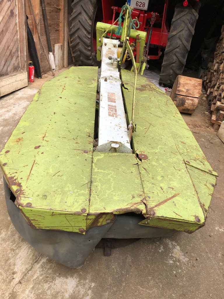

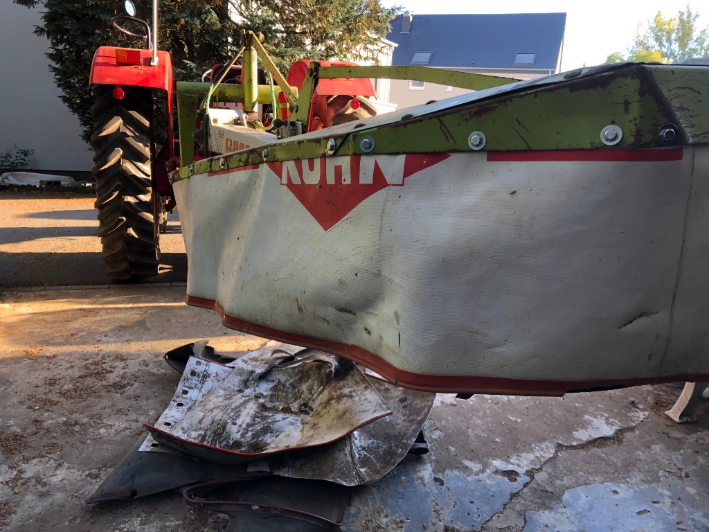

Petit travail du jour, après avoir refait les tôles du dessus, je lui ai monté une nouvelle jupe
Un morceau pour faire la motiée et puis après, il a fallu bricoler avec 3 bouts pour faire l'autre côté...j'aurais du aller moi-même découper la bâche, mais bon....y a pas photo, ça fait directement plus propre
La bâche provision d'une Kuhn (c'est écrit dessus ) qui devait faire dans les 3m, elle partait à la feraille, du coup, la bâche a été découpée et j'ai réussi à refaire une avec des bouts.Un morceau pour faire la motiée et puis après, il a fallu bricoler avec 3 bouts pour faire l'autre côté...j'aurais du aller moi-même découper la bâche, mais bon....y a pas photo, ça fait directement plus propre
