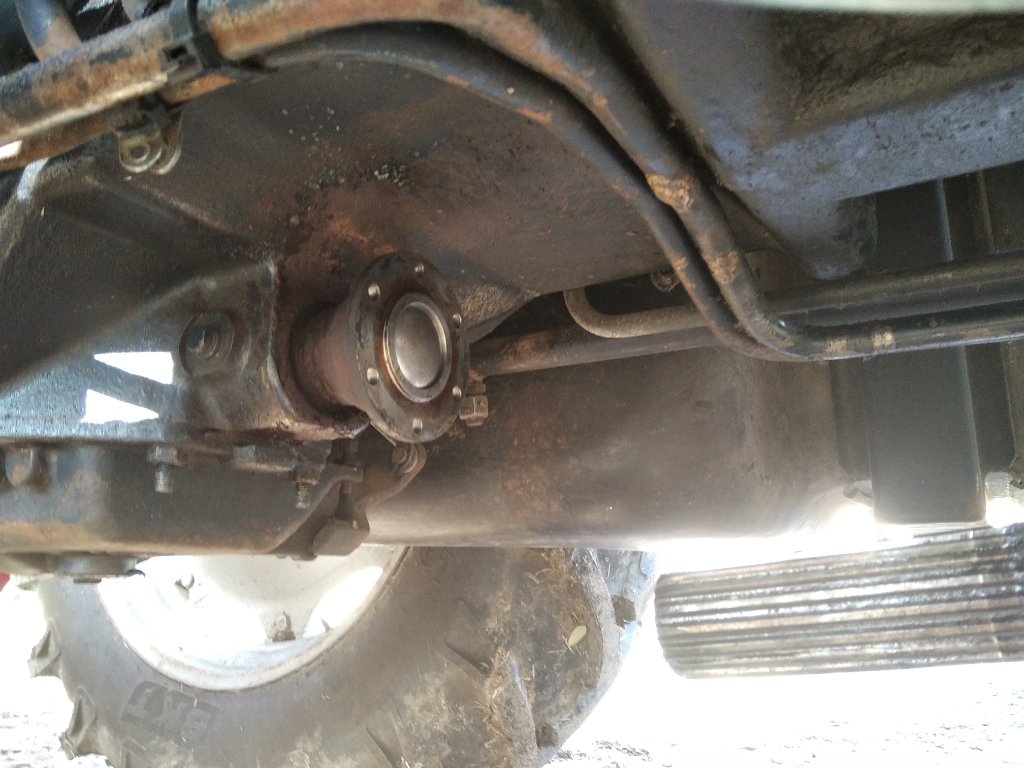

Bonjour à tous
j 'ai énormément de jeu au niveau de la pièce ronde en photo qui est prise en bout d 'arbre sortie de pont .
mais je ne sais pas comme cela se démonte.
Mon 6.10 a beaucoup moins de jeu
est ce normal d 'avoir un peu de jeu ?
merci pour vos réponses
françois
françois

Re: arbre de transmission deutz DX4.50
C'est une pièce qui se change ca s' appelle vulgairement "tulipe de pont av"
Pour démonter normalement tu as une bague fine d'environ 3 a 4 cm de large que tu fait coulisser vers l' AR et en dessous tu trouve une clavette que tu chasse .
Du coup c 'est démonté et la sans trop de surprise la tulipe est usée , mais l'arbre aussi
c 'est mal foutu leurs trucs ils auraient pu mettre un p"tit graisseur
je suppose que c "est sensé être graissé à vie car il y a un petit joint dans la tulipe , mais bon c 'est pas fait pour durer...
je vous demande donc conseil
Moi ça me gène de mètre une tulipe neuve sur des cannelures usée...
Est ce que c "est compliqué de démonté l "axe qui sort du pont ?
Est ce que cela se refait des cannelures ?
Ou alors je remonte simplement en mettant un graisseur sur ma tulipe et je m 'accommode d 'un peu de jeu...
Merci pour votre réflexion
Ca vaut 150 e HT chez "tracto pieces" j'avais changé sur mien ,il y quant même moins de jeu .changer l'l'axe ou refaire les cannelures doit coûter bonbon !
C'est peut-être possible de renforcer en soudant et en limant/meulant le surplus pour limiter le jeu.
souder et limer ... je le sens pas
tenez j 'ai trouvé un post qui date de 2015 et qui traite le même problème
bonne nouvelle ! c 'est récurent
viewtopic.php?f=5&t=2825
Tente à recharger à la soudure avec de la patience tu va le sauver
après réflexion et vos conseils
je commande une tulipe neuve et je vois ce que ça donne.
pour la soudure il faudrait que je me fasse comme un moule à partir du gabari de la tulipe et tirer un cordon cran par cran
pour la hauteur des crans je suis pas inquiet ça c 'est simple comme ça tourne ( on est presque sur un tour ) une pige et une lime
dernière étape demander l 'aide de quelqu'un dont c 'est le métier la soudure .
bref je ferai des photos
je sais pas trop comment ça va se mettre
y va p 'être finir en 2 roues
https://www.cam-agri-parts.fr/fr/pont-a ... deutz.html
le moins chère
résultat :
une fois monté le jeu restant est correct
je décide donc de ne pas recharger les cannelures
j 'ai monté un graisseur sur la tulipe
le moins chère
résultat :
non en fait jeu moyennement correct car il faut reculer la tulipe pour mettre la goupille mécanimbus et du coup on est sur le bout des dents. je vais recharger.
j 'ai le même soucis sur le 6.10. C 'est sur il y a moin de jeu avec une tulipe neuve mais bon c 'est rebelotte dans peu de temps si on fait pas un minimum l 'arbre.
je reste convaincu que c 'est une connerie de pas avoir mis de graisseur. D 'origine c 'est bourré à la graisse avec un léger joint mais bon ....voilà le résultat
Du coup j 'ai trouvé une idée pour le moule des cannelures
, je vais essayé de faire quelque chose avec du ciment réfractaire. c 'est de la bricole .
la solution pro c 'est de démonter recharger et passer au tour....
je note le conseil d 'un copain dont c 'est le métier la soudure, il m 'a dit et j 'ai trouvé ça super évident de faire deux dents par deux dents diamétralement opposées et de les ajuster au fur et a mesure sur la tulipe neuve. pas con hein ! ba je suis honnête c 'est pas mon idée mais qu'elle est bonne.
bref j'suis motivé sauf que ça meule y pleut en ce moment et la bricole au froid .... j 'attends vos encouragements haha :
