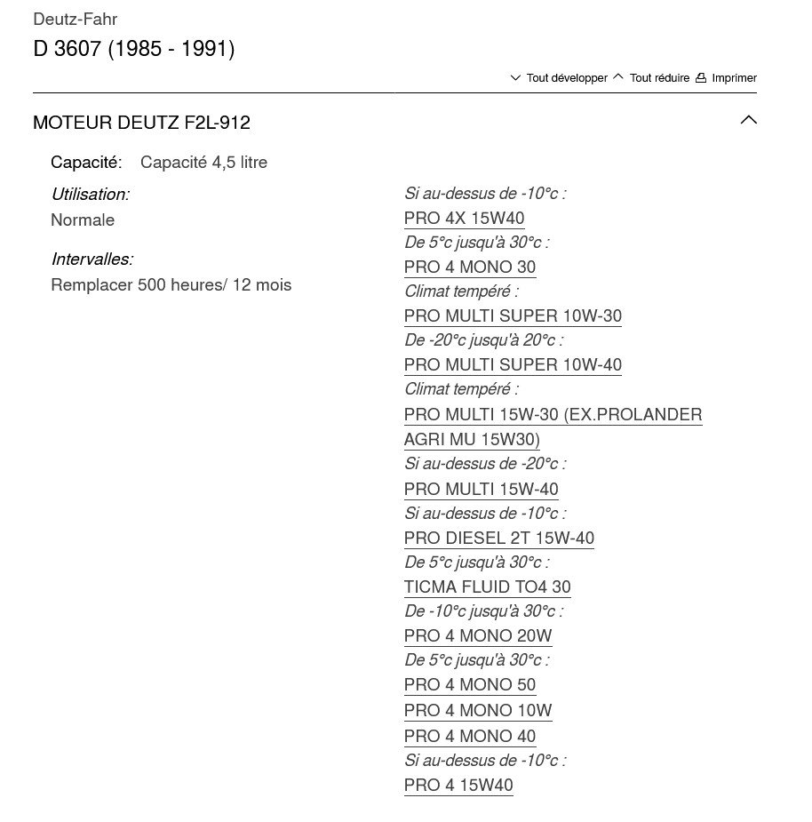

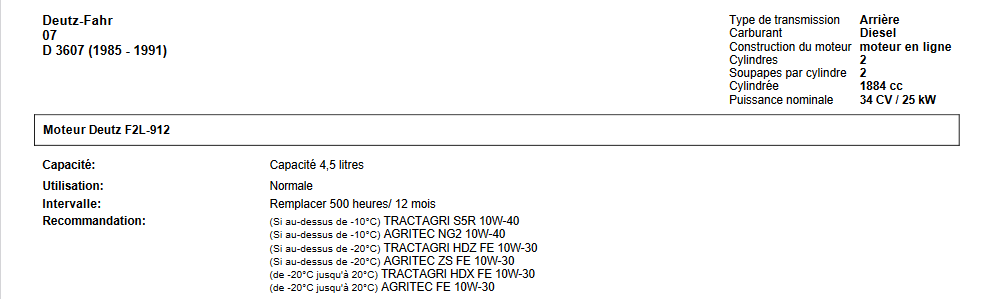

Re: F2L 912 Huille Moteur
Proposition du site Igol pour un 3607 équipé lui aussi d'un F2L912

Recommandations pour Total/Elf, ils partent plus sur de la 10w30
