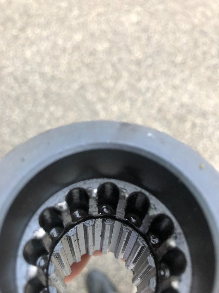

La dernière fois que j'ai passé le gyrobroyeur la PdeF ne tenait plus enclenchée.
Après démontage de l'arbre supérieur de PdeF au dessus du pont arrière, j'ai constaté la destruction du roulement à rouleaux au niveau du fond du carter de pont.(Plus de cage a aiguilles)
Je pense que le jeu latéral a légèrement endommagé le manchon coulissant d'accouplement de PdeF.

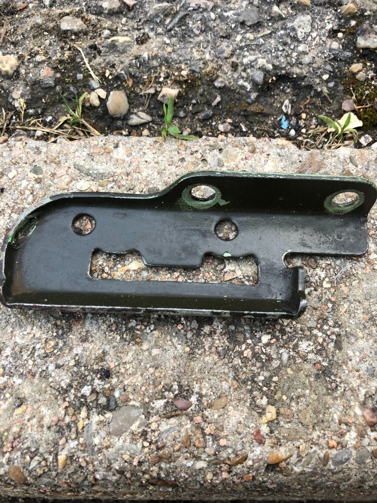

Comme autre particularité après comparaison avec d'autres série 06 j'ai constaté une différence entre ma grille d'enclenchement de PdeF, les autres ont une course plus longue de 15mm.

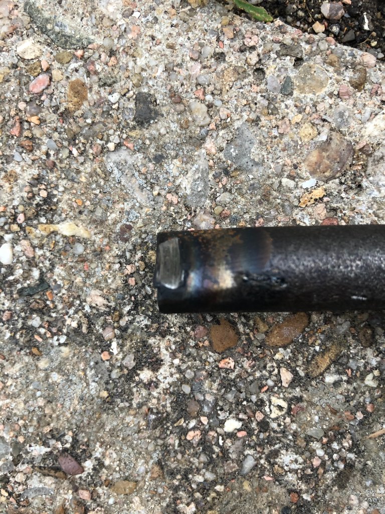

j'ai aussi détecté une usure au niveau du bout de l'arbre de sélection de PdeF.(c'est un modèle simple 540 tours uniquement)
Après avoir vu les photos, pensez vous qu'il faille changer impérativement le manchon coulissant?
Si je pose la question c'est que le prix du manchon me fais réfléchir (environ 700 EUROS)
Merci d'avance pour vos retours sur la question.
