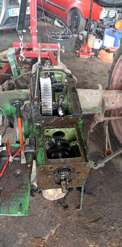

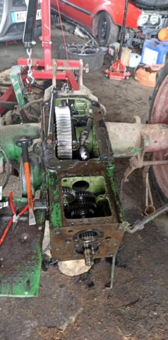

Bonjour j'ai un gros soucis avec mon D50 05
Les vitesse lente et rapide ne reste pas enclencher
Quand je met la lente 1ère est 2ème tous va bien
Mai des que je passe à la 3ème si je ne tien pas le levier de la lente en place celui-ci sort tous seul pour la 4ème je n'arrive même pas a le tenir
Et pour les vitesse rapide des que je passe la première la rapide sort aussitôt
Je précise que les ressorts ont été changer
Tous comme les billes est le coulisseau
- Barre
- Messages : 6
- Enregistré le : 01 mai 2022, 18:30
- Tracteur(s) : Deutz dmD5005
- Prénom : Mickael
- Localisation : Wiesviller
Re: Problème de boîte

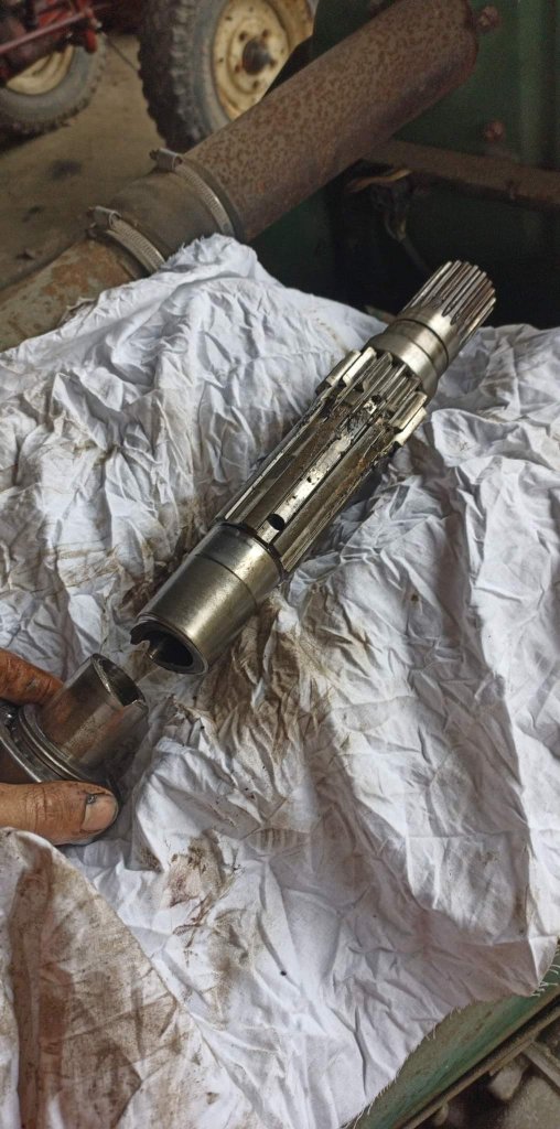

J'ai trouvé le problème vient de l'arbre primaire qui a cassé en 2 du coup il y avait trop de jeux dans l'arrière de la boîte pour que les gammes lente est rapide reste enclenché

Oui j'avais déjà changer les ressorts et tous ce qu'il va avec vu que j'ai aussi un d5006 et sont soucis a lui CT les ressorts
je pensais quand le changent sa aller résoudre mon problème je m'attendais pas à voir l'arbre pt comme sa maintenant le problème c de trouver cette arbre j'ai cherché sur tous les site c introuvable

Salut, c'est certain que ça ne doit pas courir les rues si c'est pour un 5005....pas le choix, faut trouver une épave ou voir si cet arbre est monté sur la gamme 06, t'auras plus de change de trouver ton bonheur.Barre a écrit : ↑03 mai 2022, 12:53 Oui j'avais déjà changer les ressorts et tous ce qu'il va avec vu que j'ai aussi un d5006 et sont soucis a lui CT les ressorts
