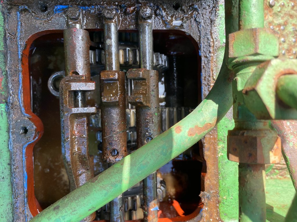

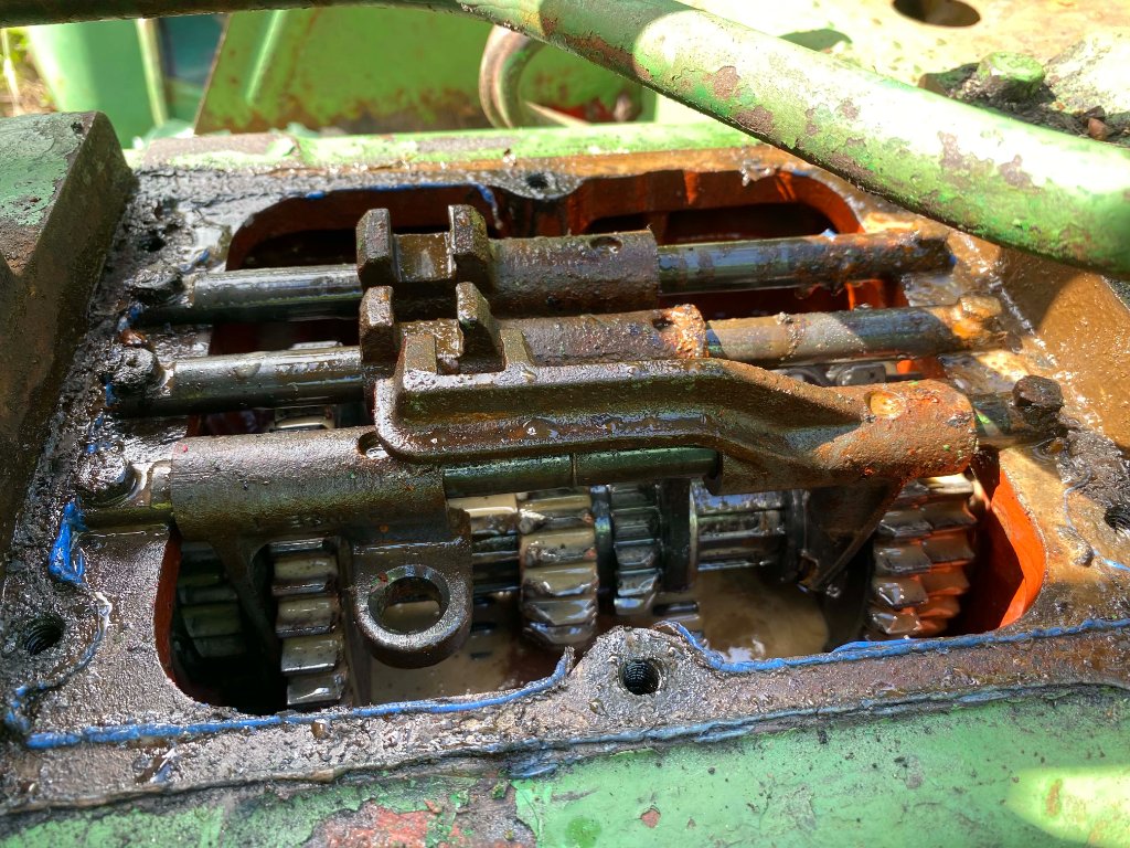

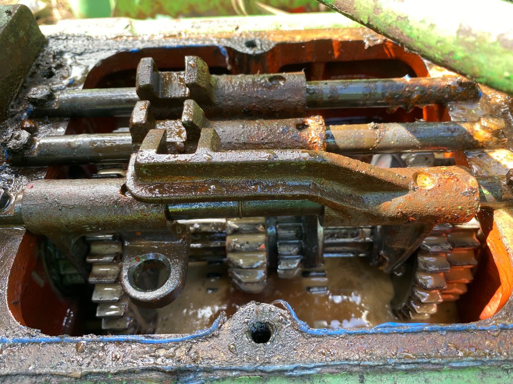

J'ai un problème de boite de vitesse. Le propriétaire précédent m'avait dit de ne jamais enclencher le 3ème rapport, cela a peut être été fait en mon absence. Quand j'ai tenté d'utiliser le tracteur, le levier au neutre me met en fait en marche avant, et quand j'enclenche avec le levier vitesse 1 avant ou marche arrière, ça cale. Voici un aperçu de la boite dans sa situation actuelle. Est ce qu'il y a une incohérence visible?

Pour ta boite à vitesse, 1ère chose visible c'est que les fourchettes ne sont pas alignées, il faut qu'elles le soient avant de remettre le couvercle.
Ensuite, ton huile n'est vraiment pas belle du tout elle est pleine d'eau et finalement, ton pignon baladeur de 1ère/2ème est bien usé mais doit encore pouvoir fonctionner
Je ne vois pas pourquoi la 3ème ne pourrait pas être utilisée si tu passes la 4ème, sauf si c'est le pignon inférieur qui est abîmé/dents cassées mais pour voir tout cela, faudrait vraiment vidanger la boite (regarder si pas de morceaux de dents dans l'huile), bien la nettoyer et faire une petite vérification sur un terrain plat et avancer/reculer le tracteur à la main pour voir les pignons tourner et contrôler si tu vois des dents cassées ou quelque chose de suspect.
Je ferais dans l'ordre:
1) aligner les fourchettes,
2) remonter le couvercle et passer les vitesses, voir si elles restent bien bloquées, sinon bille/ressort à changer,
3) vidanger l'huile et nettoyer la boite + vérif si pas de morceaux,
4) faire tourner à vide et regarder si pignon défectueux,
5) refaire le plein d'huile et tester
Bonne chance

J'ai pu réaligner les fourchettes sans trop forcer, les vitesses passaient bien après. J'ai fait l'essai, tout roule!
Je vais écouter ton conseil pour la vidange de boite, et investiguer sur la 3ème vitesse.
Merci beaucoup de ton aide, au plaisir.
Laurent
