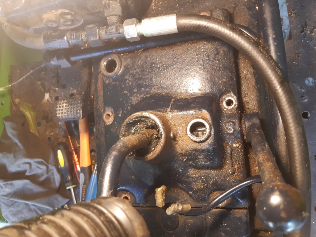

Je possède un D4507 de 1983 et depuis peu, la marche arrière ne fonctionne plus (lente et rapide).
Lorsque je débraye, le tracteur ne recule plus.
Auriez-vous, svp, une idée sur l'origine du problème ?

J'ai tenté de démonter la capot supérieur sous le levier de vitesse mais je suis coincé par un flexible hydraulique et par les 2 leviers.
Comment dois-je faire pour retirer ce capot ?

Si tu as enlevé les 6 vis de 13 et la jauge sur le couvercle, ça doit venir, sauf si un tuyau hydraulique rigide passe par dessus...

Exact, il y a un tuyau hydraulique qui passe par dessus.
Dois-je vidanger le circuit hydraulique et retirer ce tuyau ?
Micka
Micka
Re: Marche arrière non fonctionnelle sur un D4507
Salut si c’est le petit tuyau sous le flexible tu peux le défaire avec un petit récipient car c’est le retour d’huile sous pression de la pompe et normalement il doit pas sortir 1l d’huile. Après je dis ça pour mon 3006 mais la pompe à huile est sur le haut du moteur, ta pompe est plus basse que le relevage et ça pourrait être différent si ta pompe fuit…..au pire tu le dévisses et tu mets un bouchon pour être tranquille

Le problème est résolu...
J'ai enfin réussi à ouvrir le capot supérieur et je me suis rendu compte que la "balayeur" de la marche arrière était mal positionné. Je l'ai remis en place + nettoyer les arbres et la marche arrière fonctionne.
Faut-il faire un joint d'étanchéité pour le capot supérieur ?

Du coup, t'as dévissé le tuyau rigide et enlevé le couvercle ou quoi ?
Oui, normalement, il y a un joint, c'est surtout pour éviter d'avoir de l'humidité qui passe dedans, peu de risque de voir l'huile sortir. Le top c'est de faire un joint en liège pour montage/démontage du couvercle ou alors, tu peux faire à la pâte à joint mais faudra recommencer si tu ouvres

Donc oui j'ai dévissé le tuyau rigide des 2 côtés (côté boite et côté pompe hydraulique) afin de pouvoir le déplacer légèrement. J'ai perdu un peu d'huile...
Ensuite le couvercle de la boite est venu tout seul.
C'est là que j'ai remarqué que le "balayeur" ou le "coulisseau" de la marche arrière était mal positionné, un peu trop vert l'avant (désolé je ne connais pas le terme technique pour désigner cette pièce).
Bon j'ai pu qu'a refaire un joint en pâte.
Merci pour tout.
