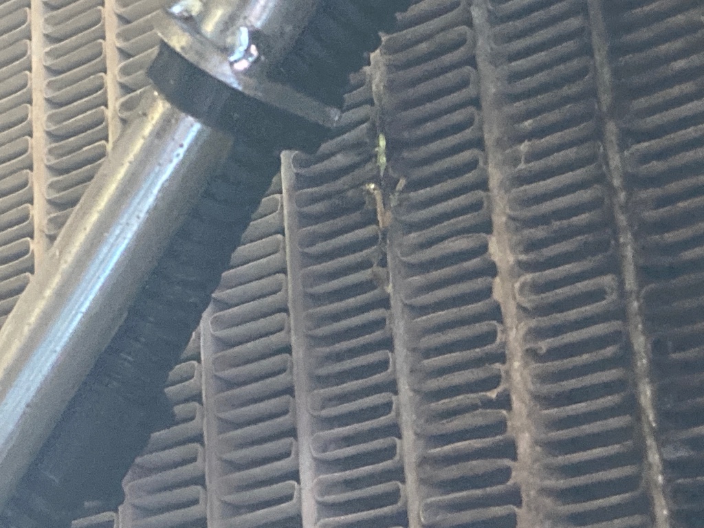

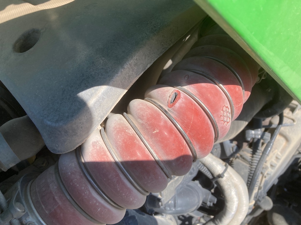

Le premier qui est survenu est la durite sortie turbo vers l’intercooler qui s’est percée car elle a forte sur le capot moteur.

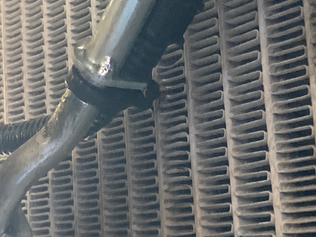

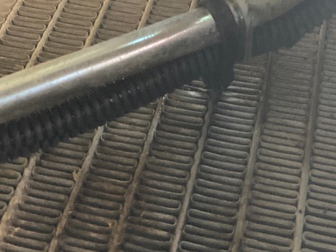

Le second, le radiateur de liquide de refroidissement s’est percé a cause des vibrations de la tige qui fixe le câble qui vas au ventilateur Vicostatique
