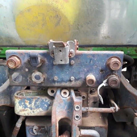

bonjour, je possède un Deutz DX 85 N, de 1982, pas de problèmes pour l'instant, quelques fuites d'huile,rien de grave.
Ce qui m'amène est que je veux installer un distributeur hydraulique pour manœuvrer un broyeur d'accotement à 2 vérins, doubles effets.
Est-ce que quelqu'un peut m'aider par un schéma comment brancher les flexibles, aussi , je voulais savoir à quoi servent les prises hydrauliques au dessus du relevage, photo jointe. et aussi, si je trouvais une brochure sur ce tracteur , ce serait bien.

Derrière il y’a 2 sorties pour un double effet à droite ensuite une sorti un simple effet
prise remorque celle où il y’a pas le filetage
Apres je sais pas si le distri simple effet peut se transformer en double effet se renseigner au pro deutz ?
Peut être sur le forum il y a des personnes plus compétentes

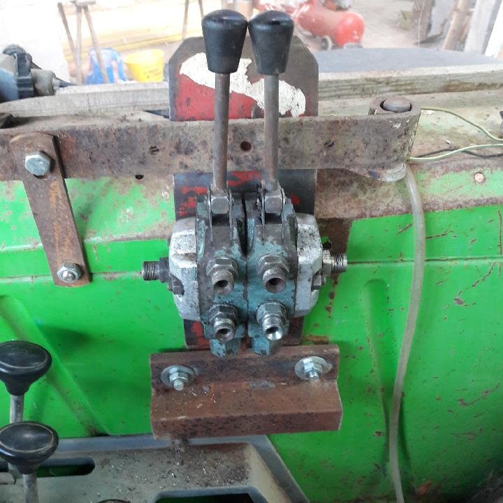

La deuxième photo tu pourrait avoir 2 double effet mais au prix des flexibles ?

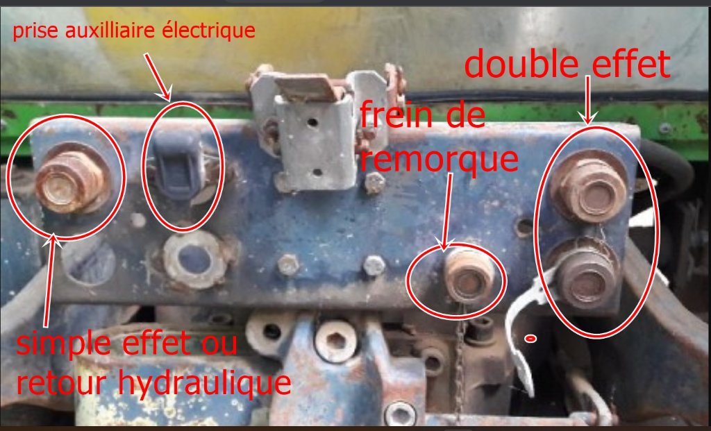

pour les prises hydraulique
a droite c'est un double effet
la petite toute seul sans filet c'est les freins hydraulique pour remorque
complètement a gauche soit un simple effet ou un retour hydraulique tout dépend le nombre de levier a l'intérieur
puis une prise électrique auxiliaire
pour le distributeur il faut savoir il y a des lettres au niveau de l'entré et sortie ( droite ou gauche
pour les 4 raccords qu'ont voit de face c'est les sortie vers les prises
A+ Thierry
A+ Thierry

Hello, alors d’après tes prises hydro AR tu as l'air d'avoir un simple et un double effet.
Étonnamment je n'ai jamais vu de faucheuse d'accotement avec 2 doubles, 1SE et 1DE plutôt non ?
