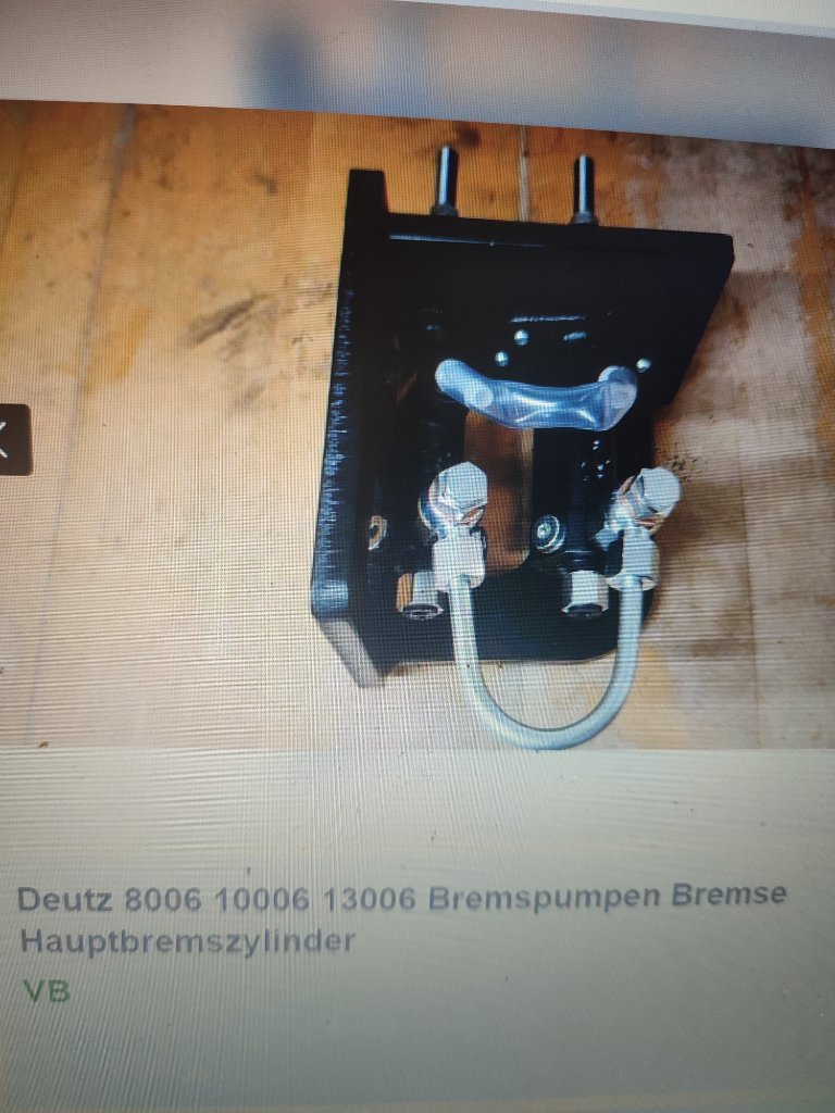

Hors je n'avais pas de frein de remorque j'ai voulu purger les freins et surprise le tuyau allant des cylindres de freins a l'émetteur de freins de remorque était soudé pour le boucher j'ai donc percé la soudure et purgé a nouveau mais cette fois même le tracteur freine plus aurait il pas été condamnée car les maîtres cylindres sont usés et pour pour garder un maximum de pression pour les roues du tracteur

Si c'est le cas je pensais peut être changer le système complet quelqu'un a t'il déjà monté se système adaptable?
