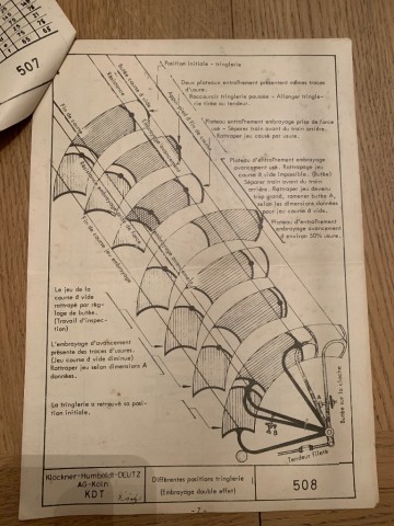

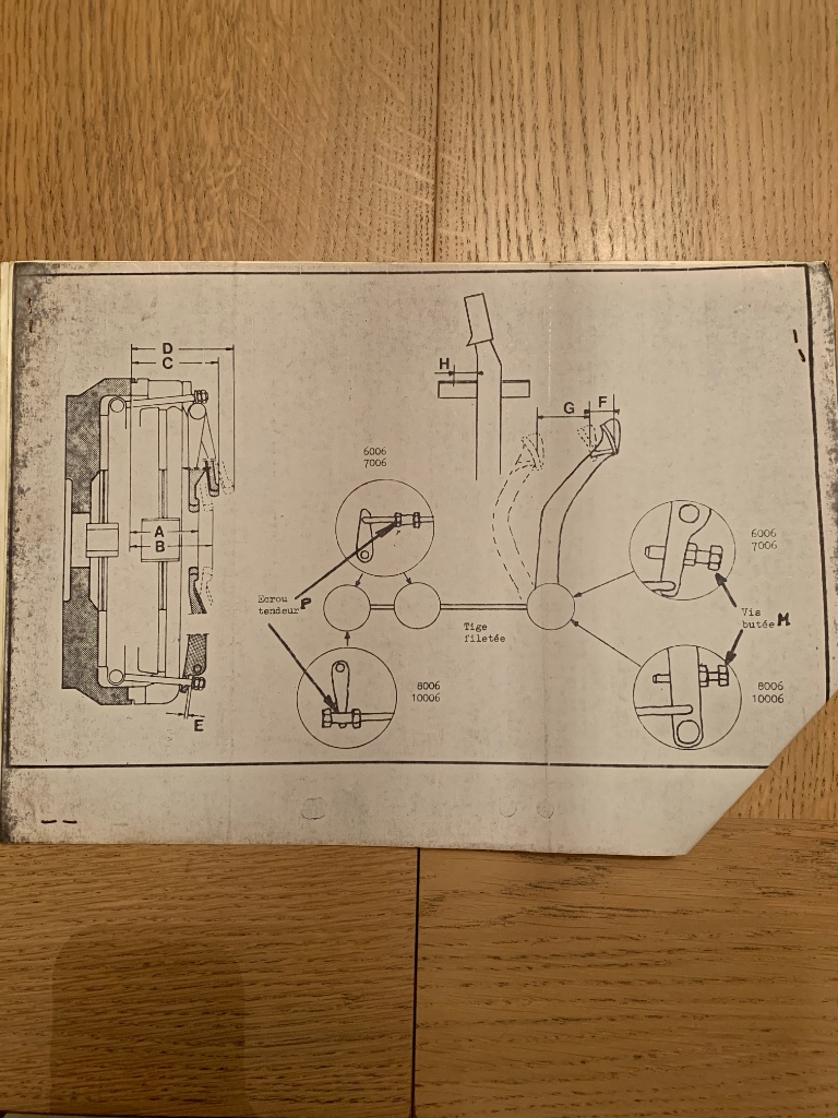

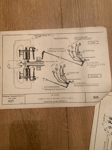

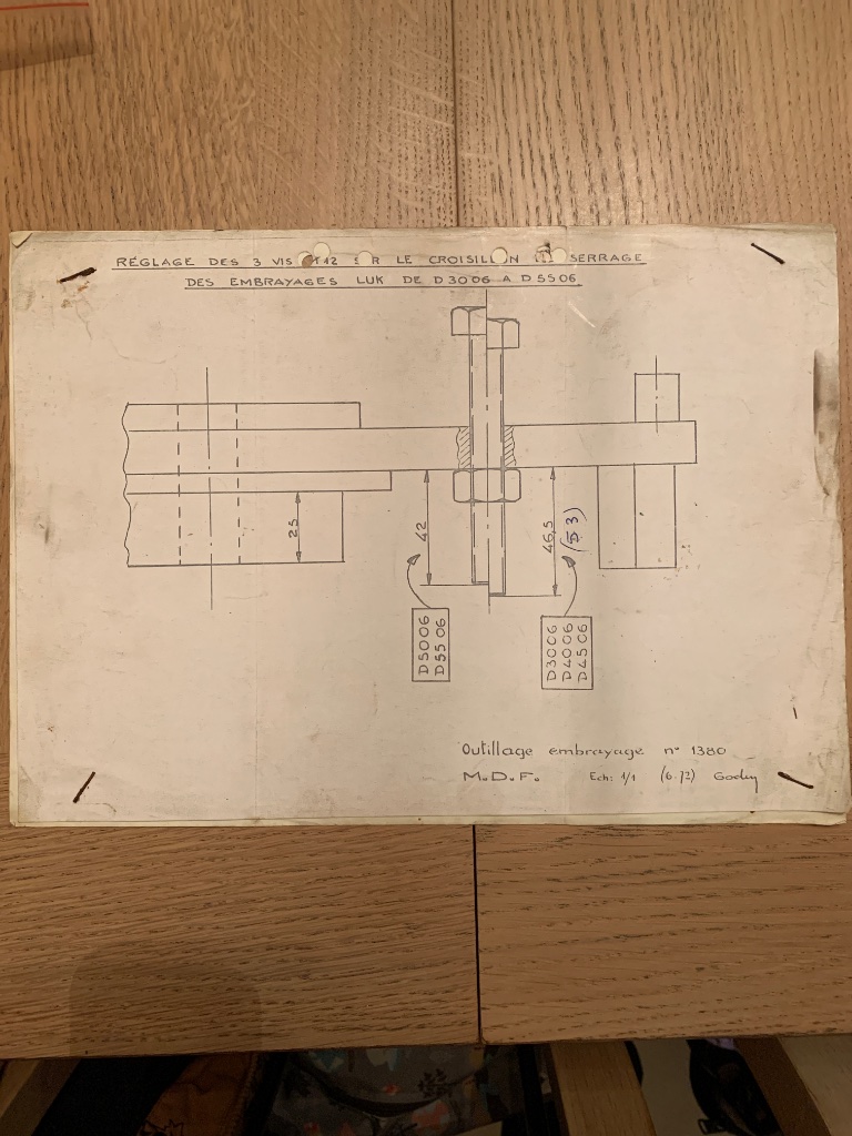

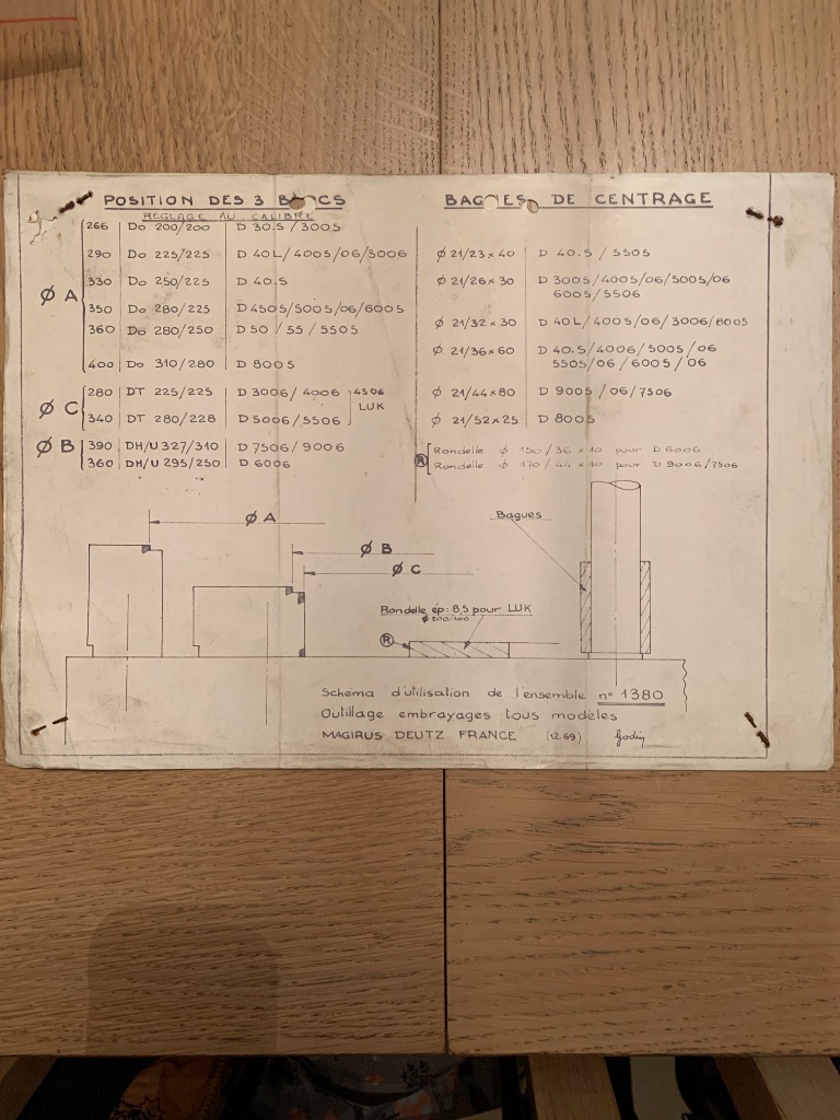

Sur ce sujet, je vous propose plusieurs documents retrouvés dans mes archives au sujet du réglage des doigts des différents embrayages.
Une note importante: 2 grand type d’embrayage existe, l’embrayage dit « dépendant » et l’embrayage dit « indépendant ». Le type dépendant se distingue par sa commande unique de l’embrayage d’avancement et de prise de force. L’indépendant comporte une commande séparé, une pour le disque de prise de force par un levier, l’autre pour le disque d’avancement par une pédale.
Parfois dans certains documents Deutz, il est indiqué “embrayage autonome” ou “prise de force autonome”, cela veut dire que l’embrayage est de type indépendant.

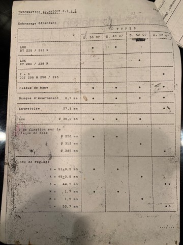

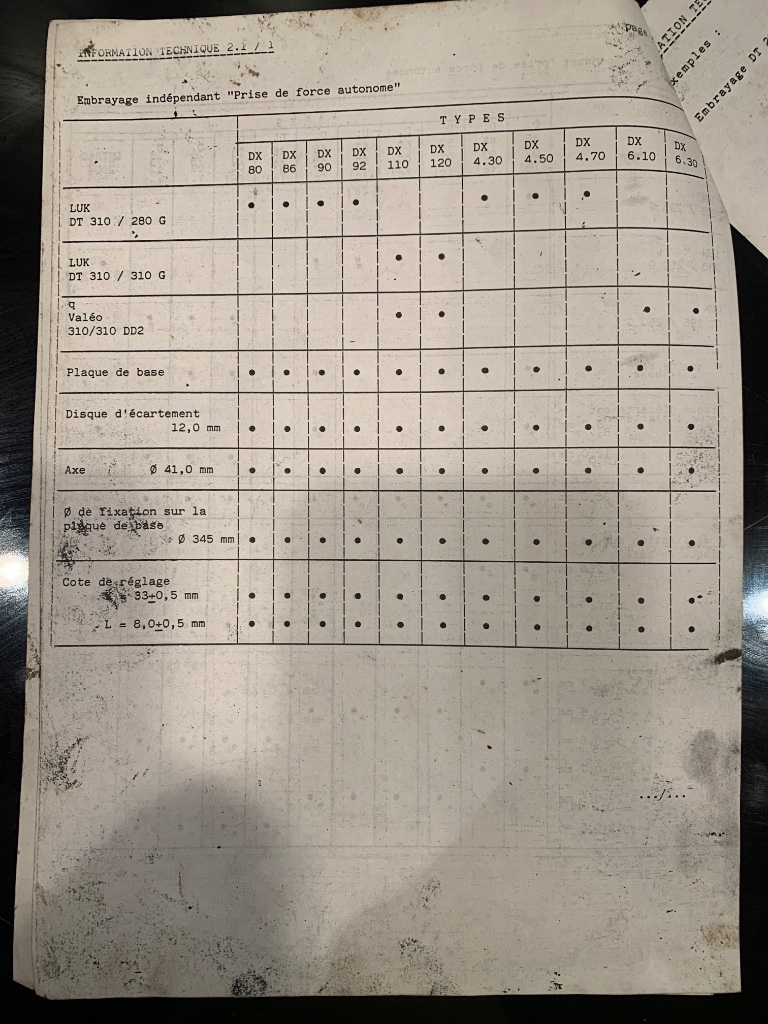

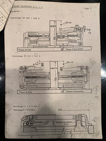

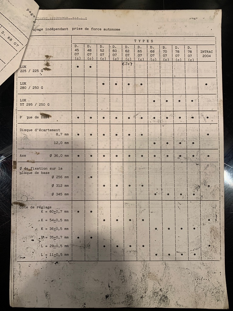

Premier document pour les tracteurs série 07 07C et DX

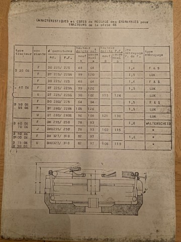

Place maintenant aux documents des séries 06:

Réglage de la garde de pédale d’embrayage et de garde de levier d’embrayage de prise de force sur série 06 et Intrac:

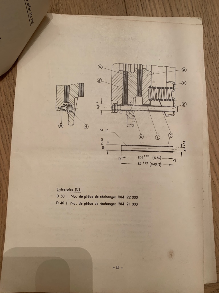

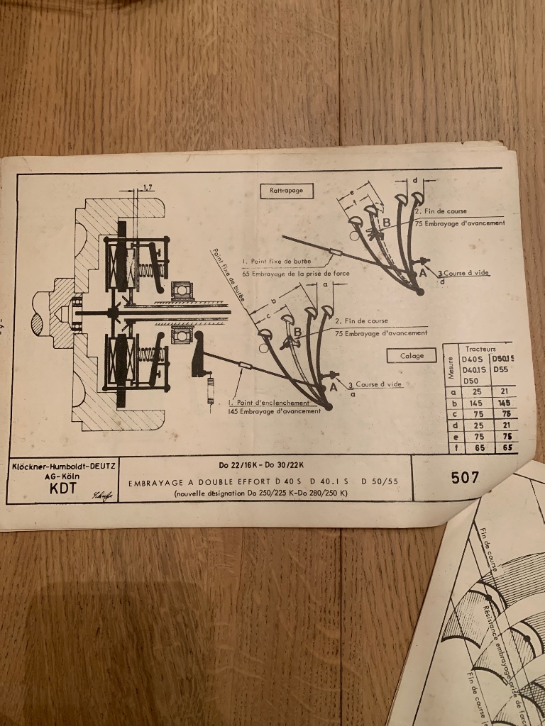

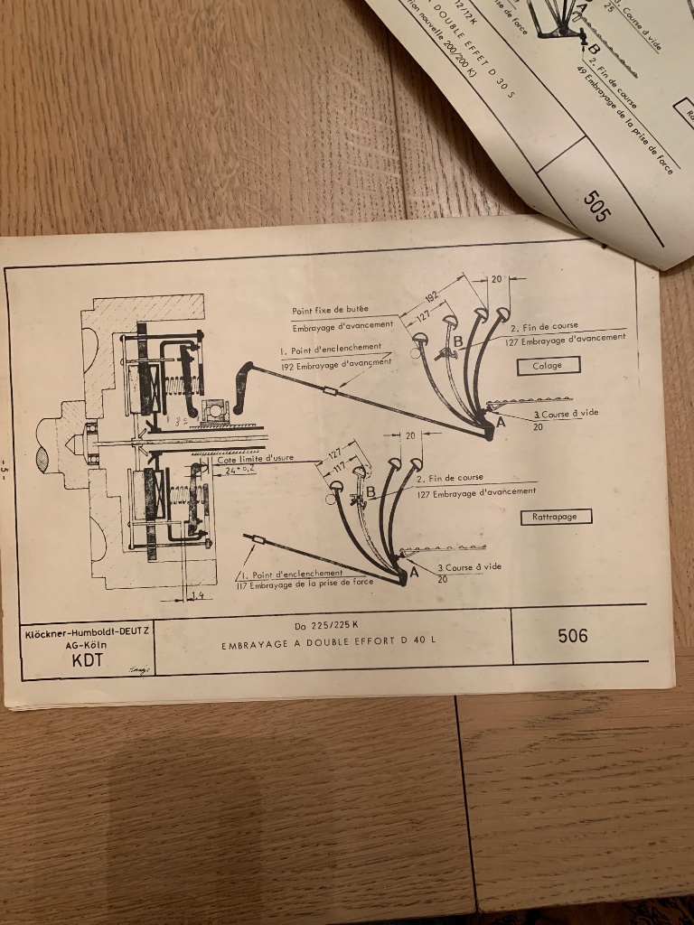

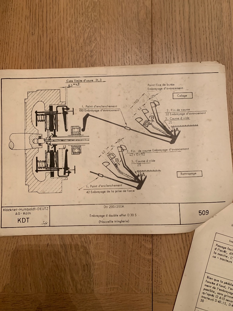

Place aux plus anciens: D30S D40L D40S D40.1S D50.1S D55, avec des informations concernant les embrayages mais également le calage du système de relevage à double contrôle:
