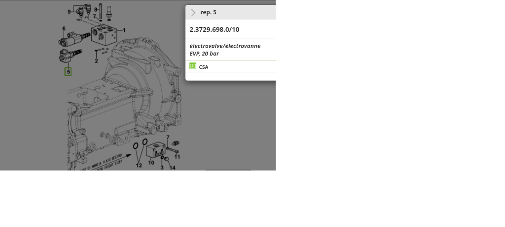

bonsoir.
l'électrovanne proportionnelle sur trouve sous le tunnel central dans la cabine.
tu vas trouver une double bobine qui fait avant /arrière et à coté la proportionnelle qui porte peu être sur le faisceau une étiquette "EVP"
j'ai quand même deux questions : que fait ton tracteur et ou as-tu trouvé la définition du code panne ?
moi je pme pencherais plutôt vers les capteurs de pression de freins pour le stop and go si ton tracteur en est équipé.
voir photo

avec une l'électrovanne proportionnelle en court-circuit le tracteur ne bouge plus.
Marty

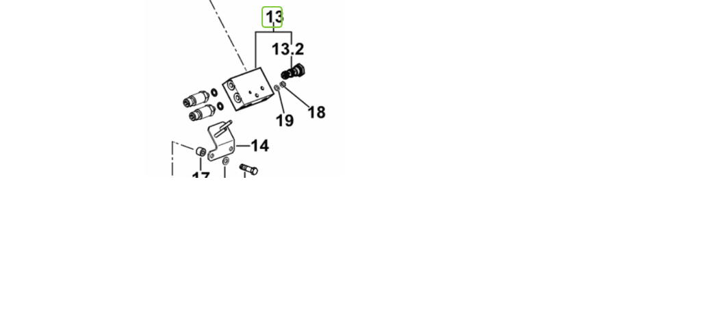

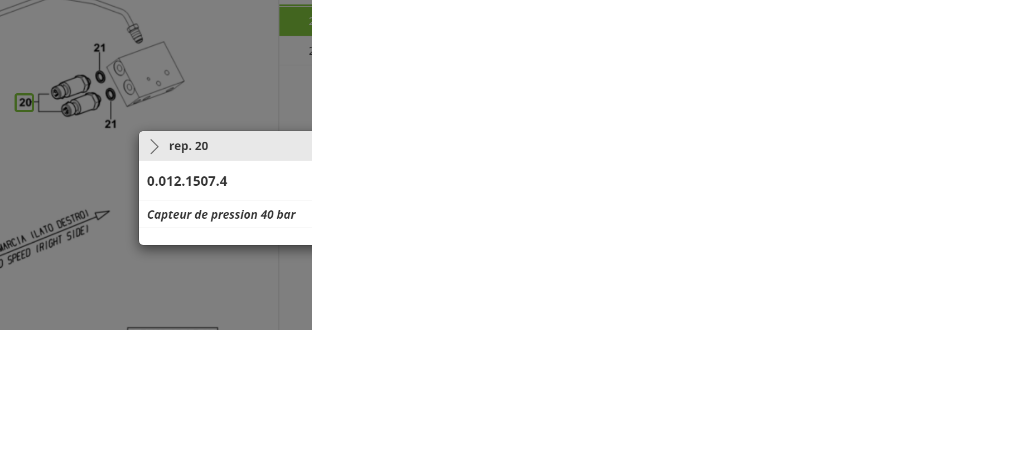

tu as un petit boitier hydraulique où viennent les tuyaux de freins et sur ce boitier rectangulaire tu as deux capteur de pression qui servent au stop and go.
sur une version S ils doivent se trouver juste derrière ta roue arrière droite ,sur l'avant de la trompette en haut pour y accéder il faut que tu dépose la roue.
