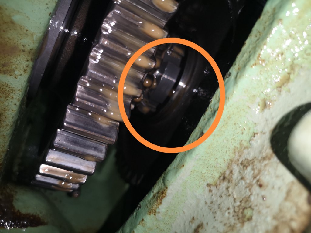

Je suis dans le nord-est et je tente de remettre sur pieds un 7006 des 70's après de nombreuses années abandonné entrailles ouvertes.
Partie moteur OK ça ronronne au 1/8 de tour
La boîte me taquine pour la gamme route, impossible de la faire tenir une fois la première engagée et l'embrayage engagé.. J'ai vérifié les fourchettes, cela semble fonctionner.
Aujourd'hui démontage des deux trappes inférieures de boîte pour vidange et inspection..

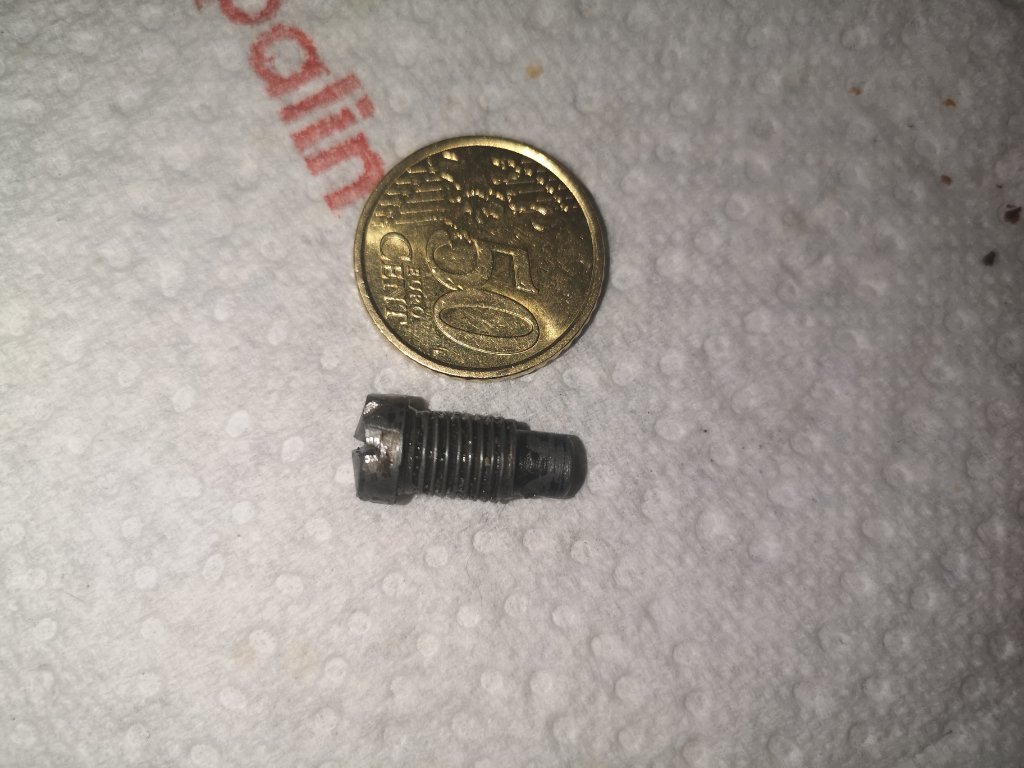

Surprise: je découvre une petite vis de guidage ou Pointeau ?
Question :d'où peut Elle venir ? (d'après l'éclaté dans la proximité du baladeur de première vitesse)...?
Je remarque également que l'écrou a créneaux frainable avec rondelle étoile n'est plus gainé justement... 🤔🤔 Le problème viendrait il de la ??
Merci pour vos lumières
