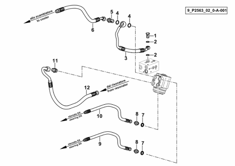

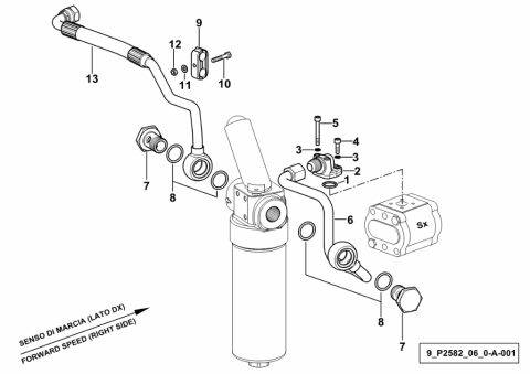

Une première fuite localisé sur un flexible qui passe au dessus du pont arrière et se branche sur le filtre a coté de la roue droite.(fuite au niveau du sertissage).Le 13. La deuxième sur un flexible qui relie l'orbitrol a un bloc en alu devant le siège, refoulement direction hydro. La partie flexible caoutchouc "transpire" l'huile et goute de plus en plus, j'avais jamais vue ca ,j'y mets un coup de dégraissant en bombe et 2 min après avoir démarré des ronds d'huile se forment puis tous le tuyau devient gras et il goutte. Le 3. Est ce que il y aurait une relation entre c'est 2 tuyaux ?
Comment faire pour dévisser celui cote orbitrol, c'est un banjo mais il y a un autre tuyau vissé en bout de la vis creuse et pas de place.

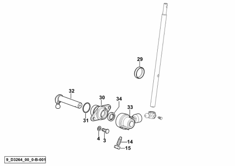

Et la troisième fuite un suintement sur l'axe de commande du réducteur, quelle précaution pour démonter la pièce 30 ? Merci de votre aide

pour les fuites, je suppose qu'un jour il y a eu une température d'huile excessive et les flexibles ont pas aimé.
accès très limité par la gauche après avoir déposé la platine a fusible et son support. tu accroches la plaque a fusible vers le haut avec une ficelle pour rien débrancher. ensuite tu accèdes par là pour desserrer tes raccords sur l'orbitrol.
j'en ai changé plusieurs (ça se fait).
le sélecteur de gammes doit pouvoir se démonter comme ça .il faut bien remettre le doigt à sa place au remontage.

Marty, pour le sélecteur tu pense que en dévissant les 2 vis du support 30 je peux sortir le support et l'axe ?

par contre pour le plus compliqué à changer tu peux peu être le tenter car il y a moins de pression . c'est le retour de l'orbitrol qui viens alimenter ta transmission.
