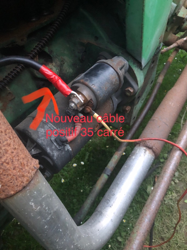

Première étape du jour montage de nouveau câble positif et masse ainsi que leur connexion de batterie

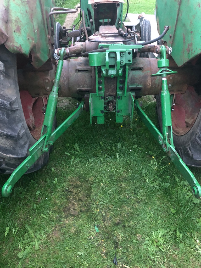

Remontage des bras de relevage nouvelle broche supérieure et nouvelle broche sur les chaînes des tendeurs. Pose de nouveau tuyau de mazout. Remplissage d’une partie de la boîte il me manque un ou deux litres. Je ne comprends pas la tuyauterie de l’hydraulique ni par où remplir le réservoir hydraulique. Et remontage par mon fils des supports d’attache remorque arrière
