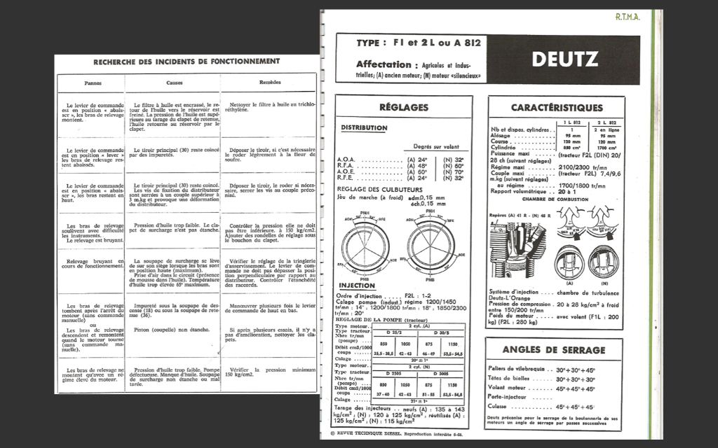

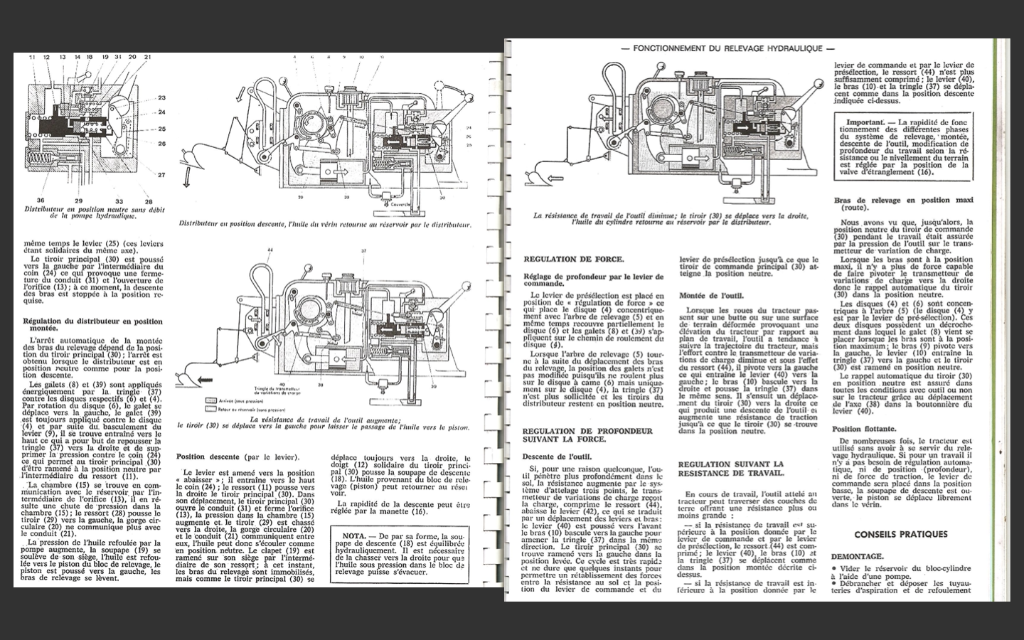

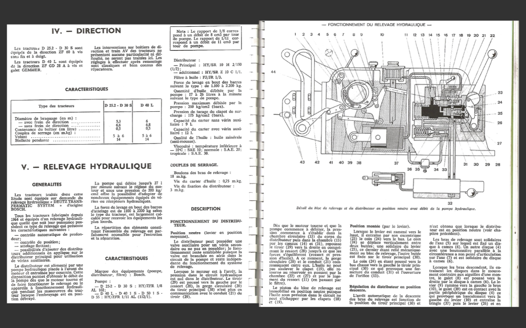

j'ai trouver ça sur les documentations je vais essayer de lire très attentivement les doc et les pourquoi des pannes et voirceque Deutz conseiller je revient vers vous
encore merci sera pour ton aide
