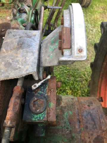

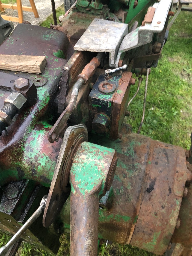

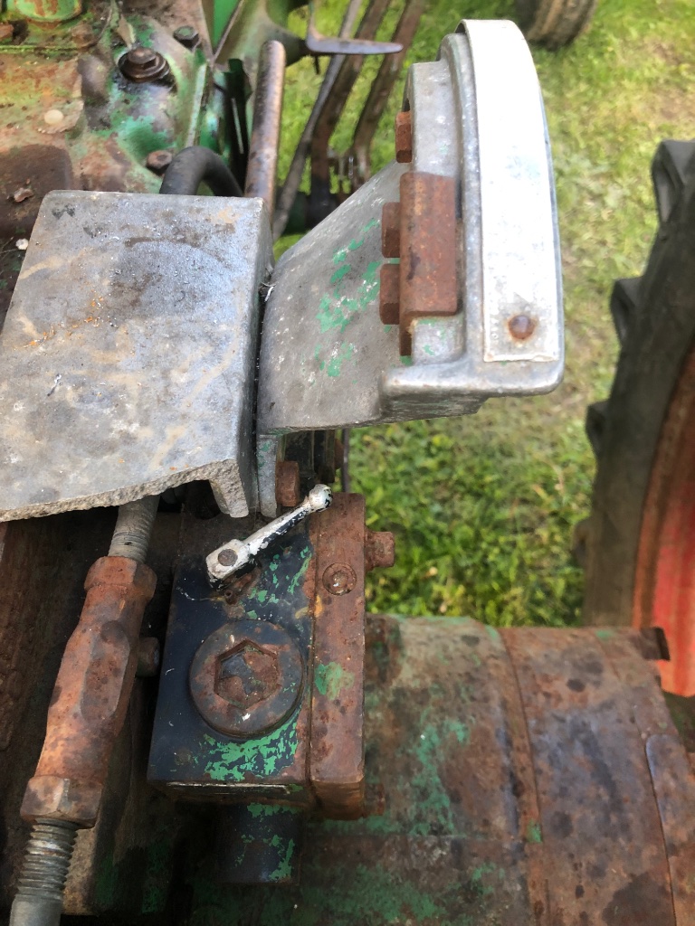

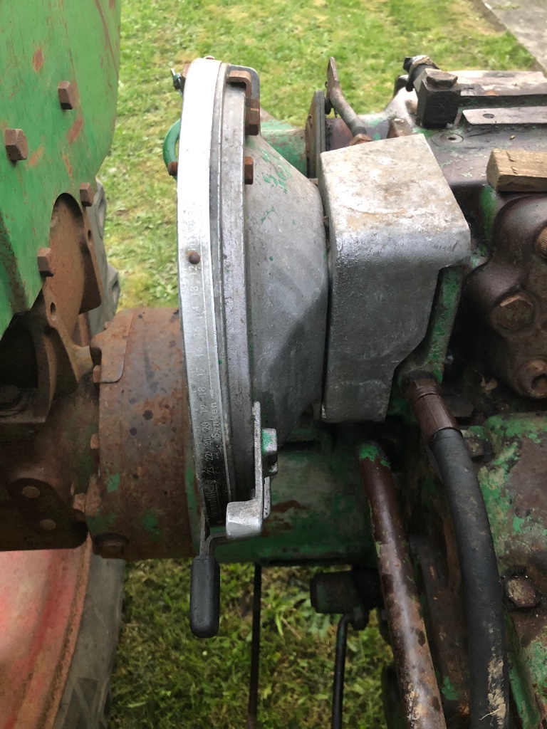

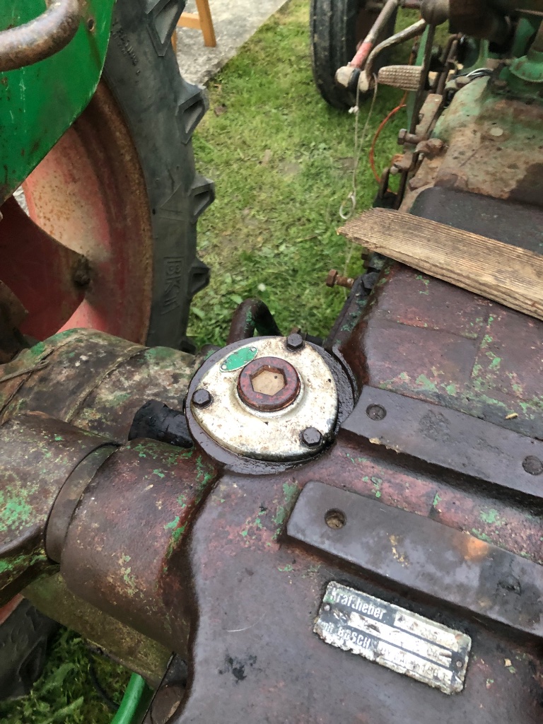

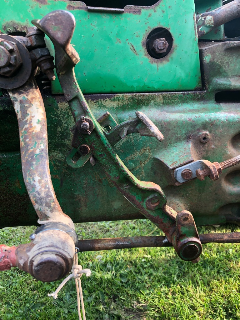

Voilà les photos du relevage
Et peux-tu me dire a quoi sert le système de blocage sur la pédale d’embrayage

sur ta troisième photo j'aperçois un petit levier sur le distributeur. ne serais ce pas un robinet pour limiter la vitesse de descente qui serait fermé à fond.(supposition)

Sur la 3ème photo, ta petite manette te permet de régler la vitesse de ton relevage, il doit y avoir un parachute et une goutte d'eau Si tu as des distributeurs de prise hydraulique, il faudrait voir si tes prises fonctionnent, si c'est le cas, alors de forte chance que le problème soit dans le distributeur de relevage et là....faut soit avoir les connaissances, soit très méticuleux et observateur pour voir ce qui pourrait déconner...

oups je n'avais pas vu ta question au sujet de la pédale d'embrayage . c'est surement en rapport avec ton embrayage de prise de force qui se commande avec cette même pédale.
après te dire comment ça marche ? il faut voir si ça limite la course pour ne pas débrayer la prise de force ou si cela sert à verrouiller la pédale en position enfoncée.

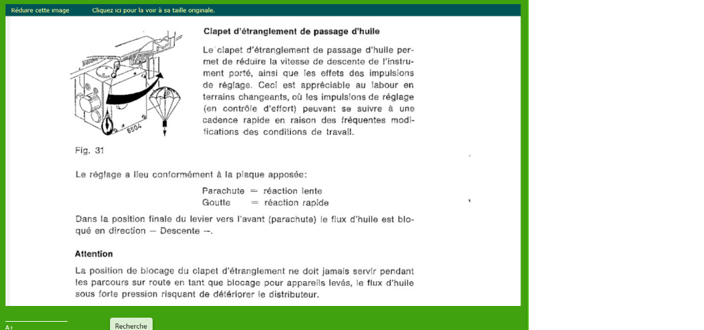

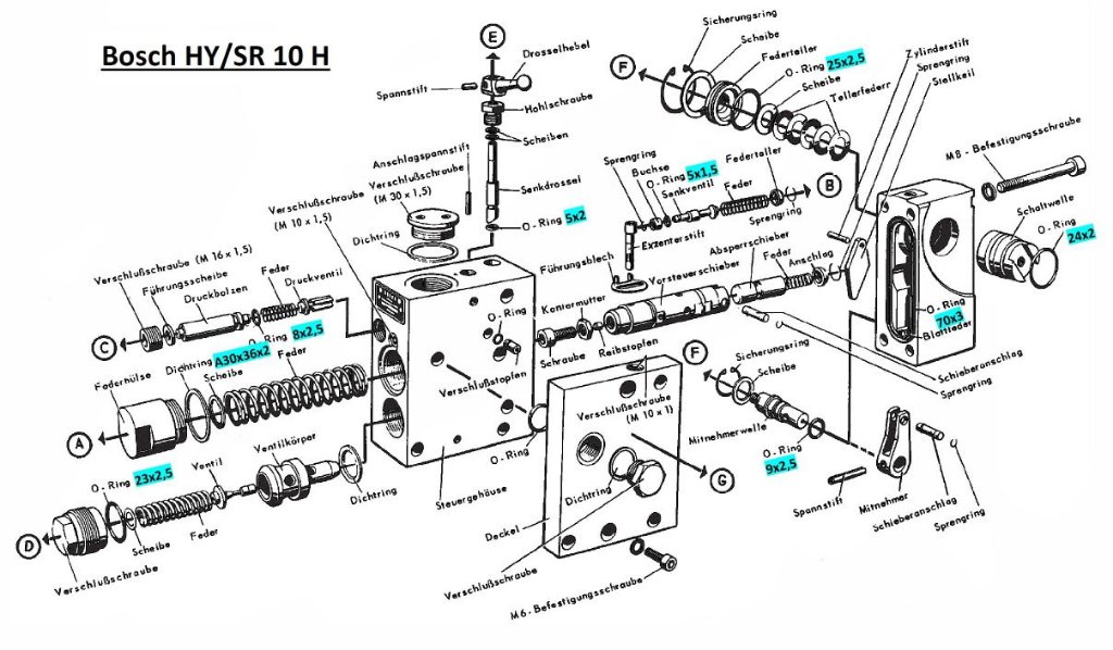

seb à trouvé un bel éclaté pour ton relevage, tu vas pouvoir avancer...

si j'ai bien compris grâce à la doc de seb la position dans laquelle se trouve ton petit levier sur la photo correspond bien à la descente bloquée. il faut que tu essaies de le tourner vers l'arrière.
