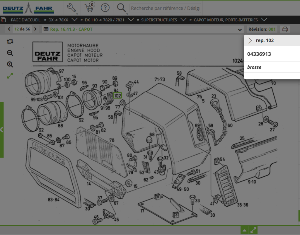

Salut tout le monde,
Est-ce que quelqu'un connais la référence de la petite brosse qui fait "l'étanchéité" au niveau des courroies sur les DX de première série?
J'ai regardé sur trattore.com mais je n'en ai pas vu la trace de même que le manchon en caoutchouc.
Merci pour vos réponses.
si cela peux t'aider .
marty

Super merci, je n'aurais pas été chercher ça dans la carrosserie :super:
