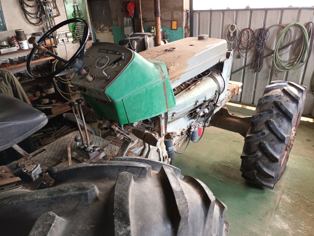

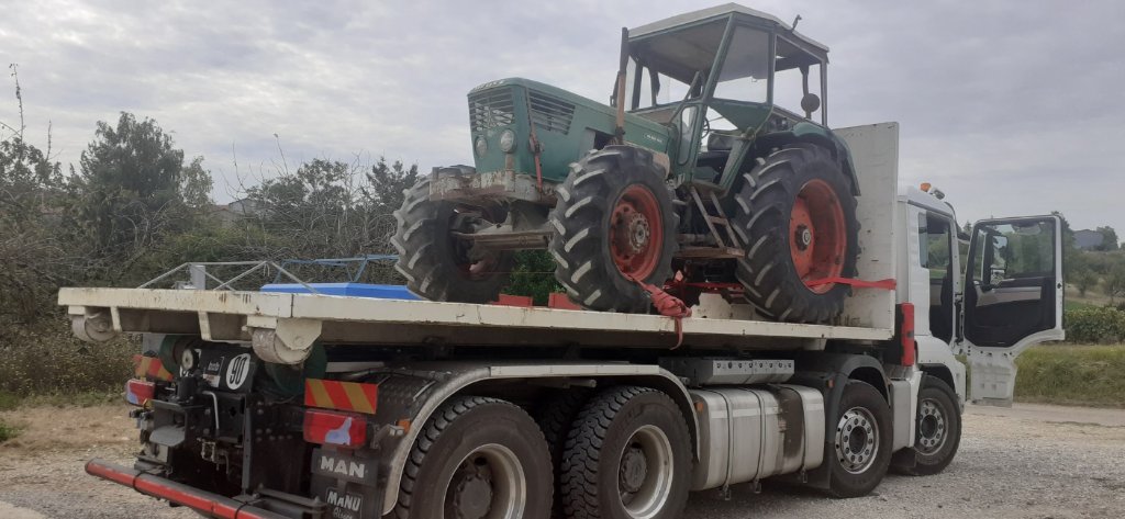

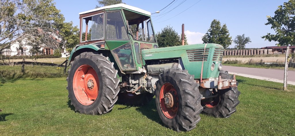

Voici le 8006A à l'arrivée

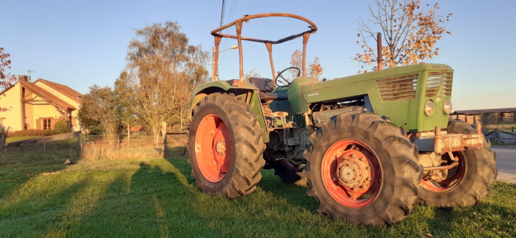

Non, pas de 07 de prévu on s'arrête à la génération des 06 jusque 1974 avant le changement de teinte vers le vert clair. Je passe mon tour
C'est vrai que les roues avant paraissent grosses mais c'est bien la taille d'origine. On était parti au départ pour redescendre d'une taille mais en regardant la doc c'était bien cela.
Il est relativement propre et d'origine c'est vrai. Point de vue mécanique, les freins à revoir et le pont avant qui ne voulait plus se désenclencher. En carrosserie, les ailes arrières quand même bien tordues ainsi que le capot à reprendre. Les ailes avant manquantes qu'il faudra ajouter. En somme une bonne révision mécanique, refaire les différents joints, reprendre toute l'électricité, l'éclairage et une peinture complète avec le démontage de chaque pièce, sablage, apprêt et peinture. vert RAL 6001 - rouge RAL 3000 - gris RAL 7023 et gris silex RAL 7032 pour l'arceau. Et pour compléter le tout un lot de masses avant de 45kg pour l'esthétique.

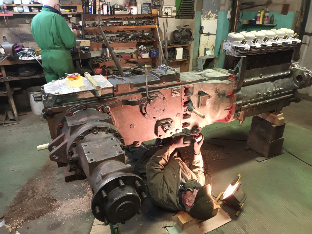

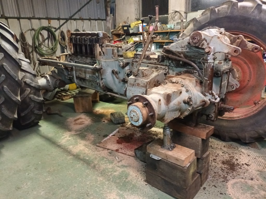

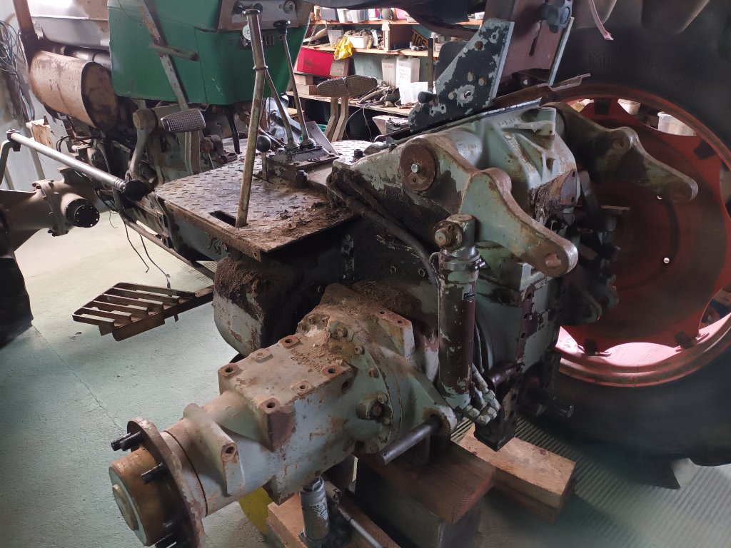

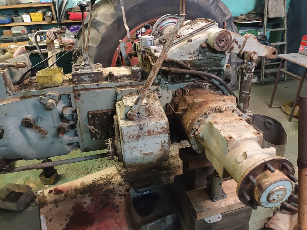

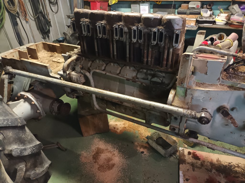

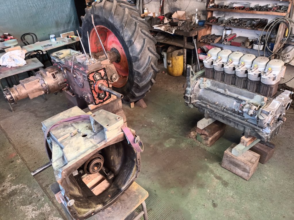

Le démontage. On sépare au maximum les éléments ce qui facilite les travaux aussi bien sur les freins que pour changer les différents joints. On en profite pour tout décaper, c'est plus accessible à ce moment là.

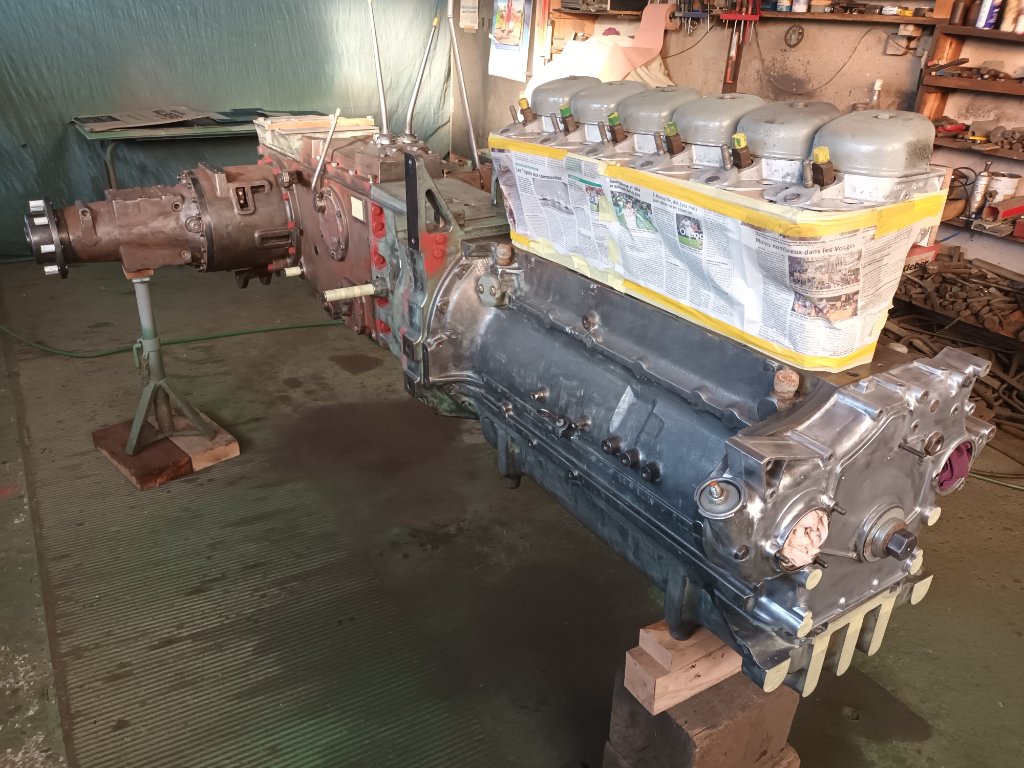

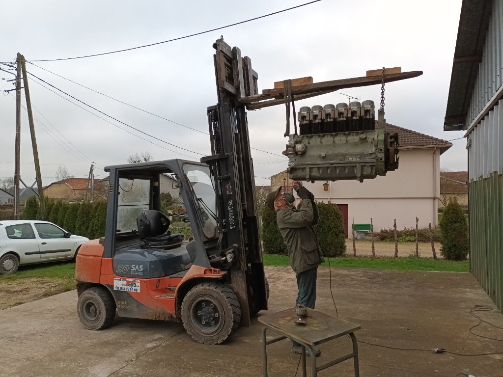

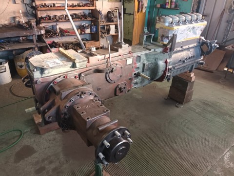

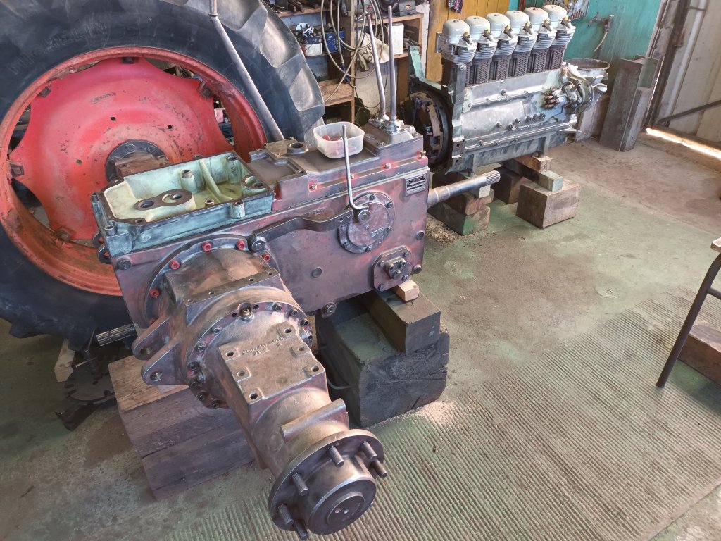

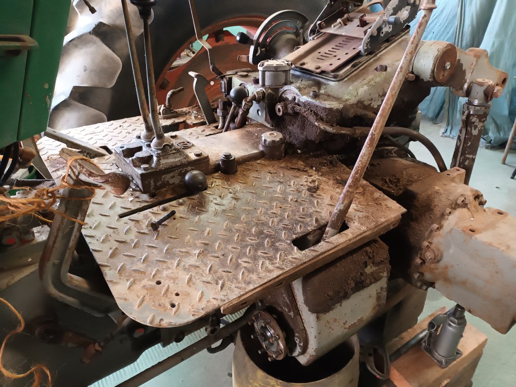

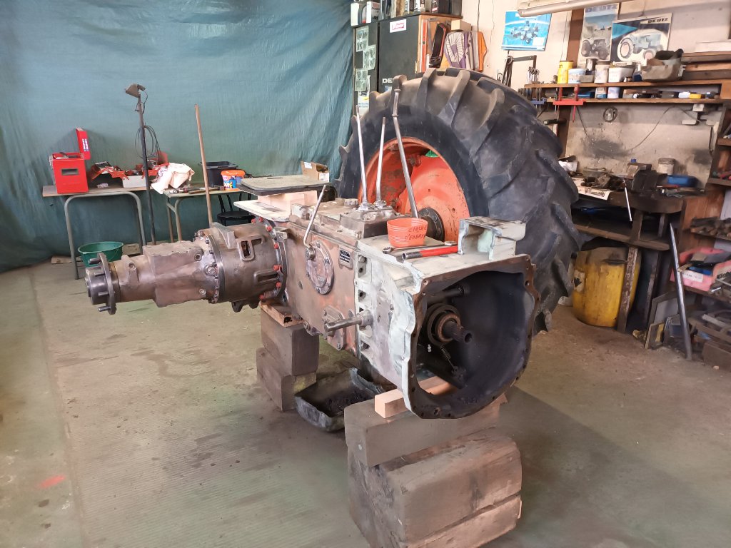

Fastidieux travail que de tout brosser jusque dans les moindres recoins. Il ne faut pas compter les heures.
Pas de sablage sur ces parties pour ne pas avoir de sable qui rentre où il ne faudrait pas.
