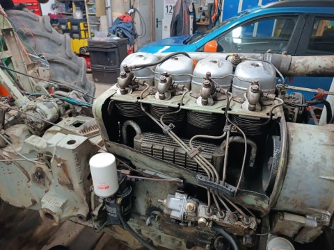

Rémi,
Des photos du tableau de bord et de la pompe seraient plus judicieuse ainsi que les culasses
Daniel
Daniel

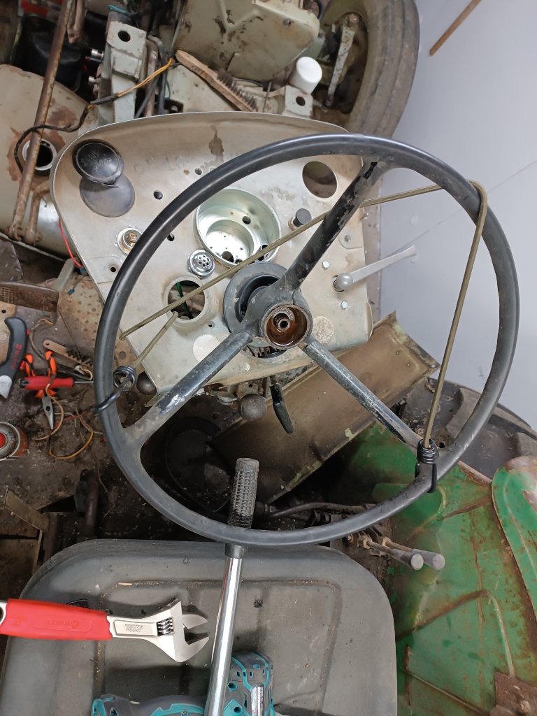

Ok je vais faire ça. Mais tu ne verras pas grand chose, je suis en pleine restauration du circuit électrique.

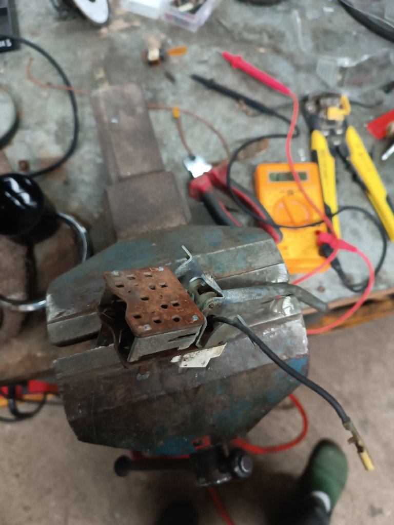

D'ailleurs, j'ai un fil sur le commutateur phare) clignotant. Je ne sais pas à quoi il sert
Re: Demarrage 6006
Salut, c'est le fil pour ton klaxon de ton klaxon, directement sur la fiche, ça te fait la mise à la masse. L'autre fil, tu dois le viser là où tu vois la petite vis et ce fil-là, va directement à la carcasse de ton tracteur.
Ensuite, ton klaxon doit être alimenté par un + après contact et voilà comment t'auras un klaxon qui fonctionne
