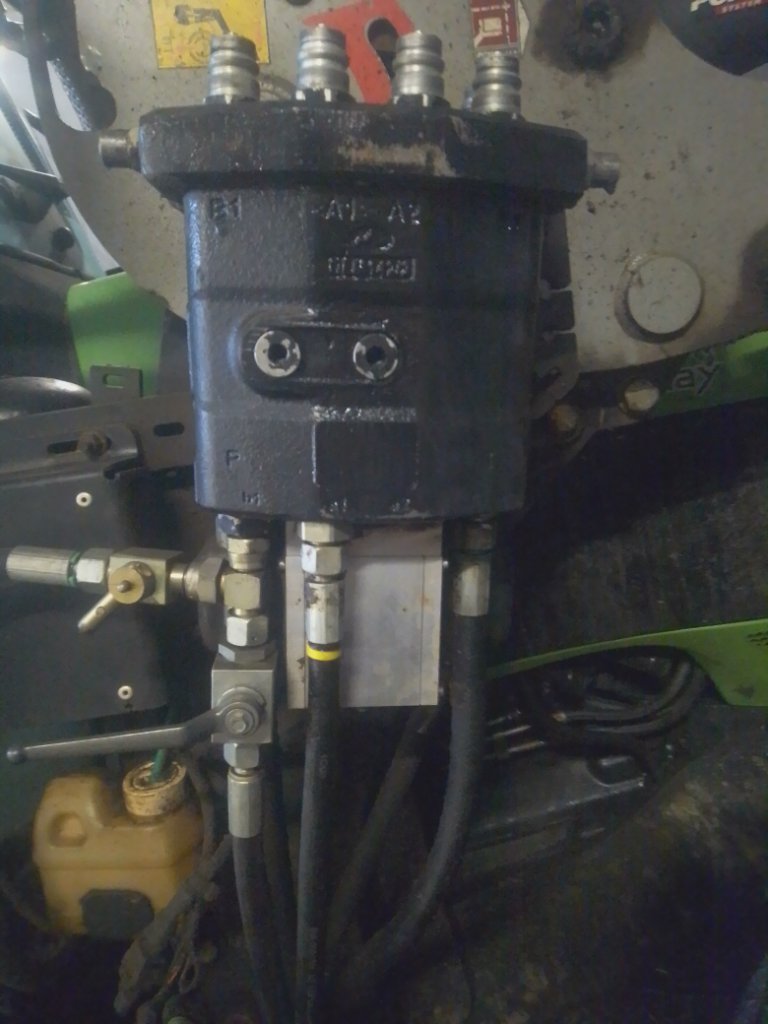

J'ouvre ce post pour un soucis sur l'agrofarm TTV430, il est équipé d'un chargeur mailleux MX T10 avec commande électrique techpilot.
Le tracteur a passé les 8000h sans trop de soucis jusqu'ici mais depuis maintenant quelques semaines le pilotage du chargeur fait des siennes X( . Toutes les fonctions fonctionnent bien (cavage, 3e fonction) excepté la levée, il baisse bien en double comme en simple effet mais la levée est très lente voir inexistante par moment.
J'ai démonté le tiroir, nettoyé et remonté sans rien avoir trouvé d'anormal, ça a fonctionné de nouveau quelques jours et rebelote...
J'ai rouvert uniquement le chapeau du tiroir, celui-ci coulisse bien a la main sans forcer mais l'actionneur ne le pousse pas en bout de course j'ai l'impression.
Le pilotage du tiroir se fait via un moteur électrique avec une crémaillère
Et bien sûr pas moyen de trouver un éclaté de l'intérieur du bloc et de références de pièce :pleur4: , seulement le bloc en général
Merci d'avance pour votre aide

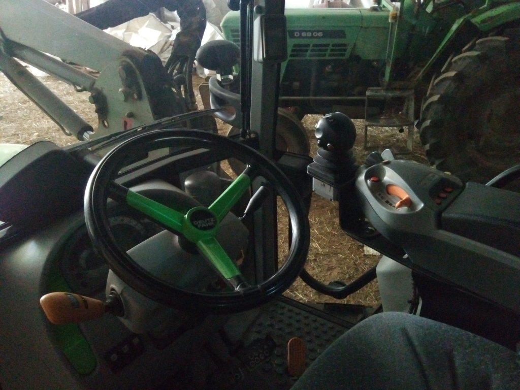

peut tu mettre des photo du mono levier et du bloc match système , car quand tu parle du tech pilote , car le tech pilote 2 n'a pas de moteur électrique au niveau match système ? ce n'est que des électrovanne
OU alors tu a le tech pilote 3
A + Thierry
Messages : 1157
Re: Problème techpilot chargeur mx
Logiquement c'est le techpilot 3 que j'ai

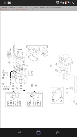

ce n'est pas le même dessin par rapport au dessin du catalogue pièces de chez mailleux par rapport de ton bloc qui est monté sur ton tracteur
pour le tech pilote 2 , mailleux ne fournie plus de pièces :pleur4: , pour le 3 je ne sais pas car ont a pas en circulation
appelle chez eux au niveau du SAV il vont te guidé peut être une petite configuration avec leur PC :super:
