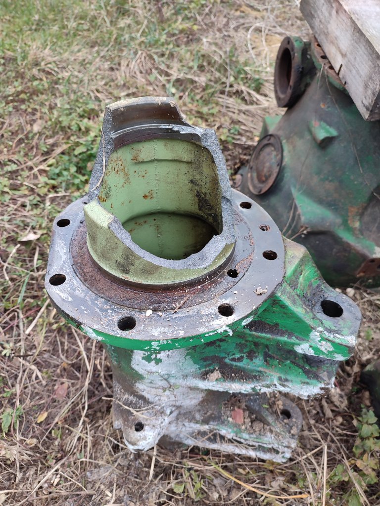

Message par Guillaume88 »

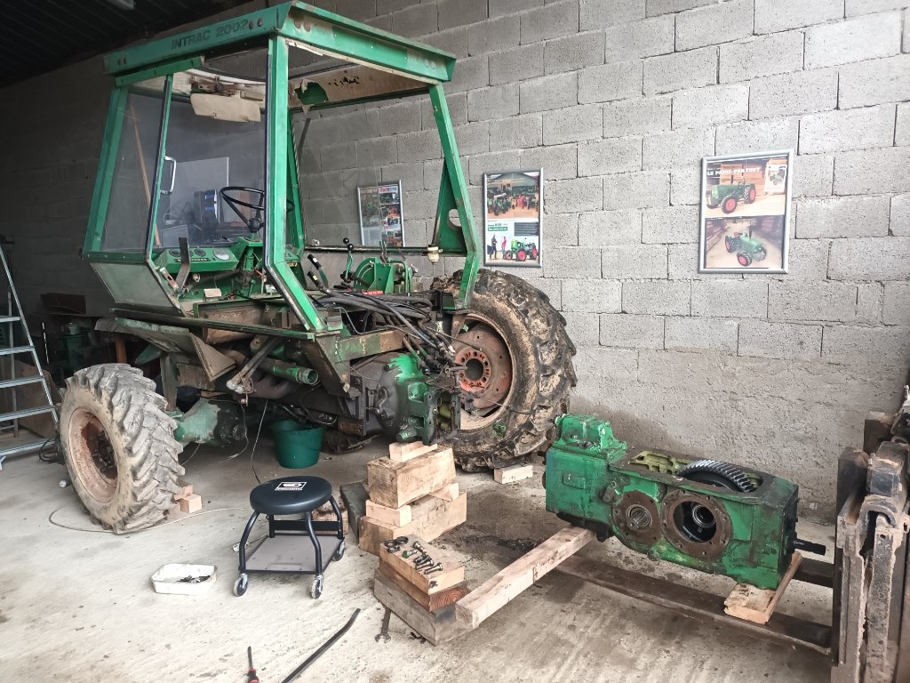

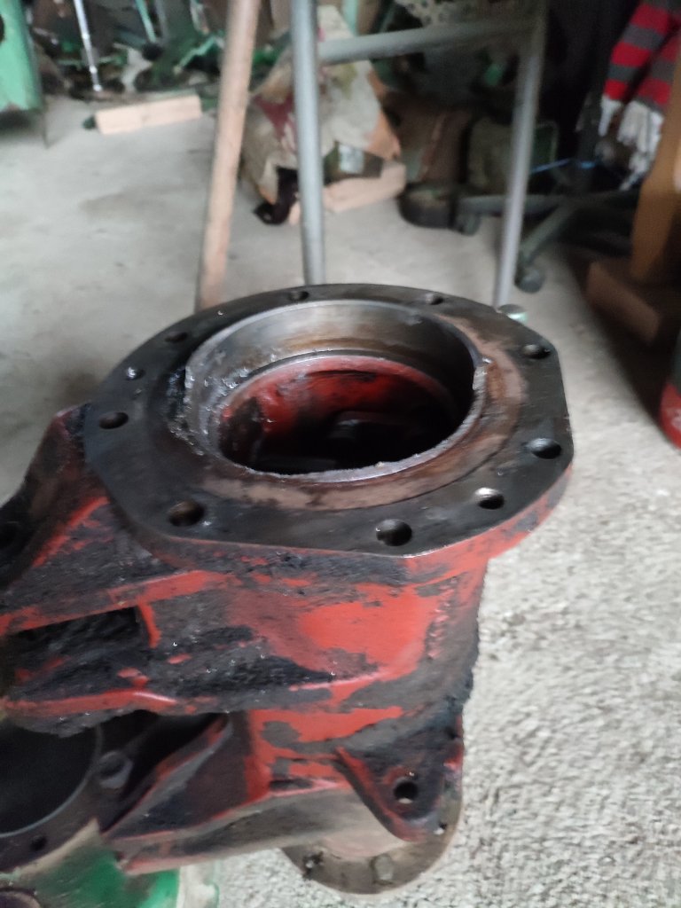

Le bilan après le démontage de la boîte: le roulement côté gauche est HS et les trompettes avec. Les morceaux de roulement retrouvés dans le fond de la boite qui sont passés entre la grande couronne et le carter d'où le carter fendu.

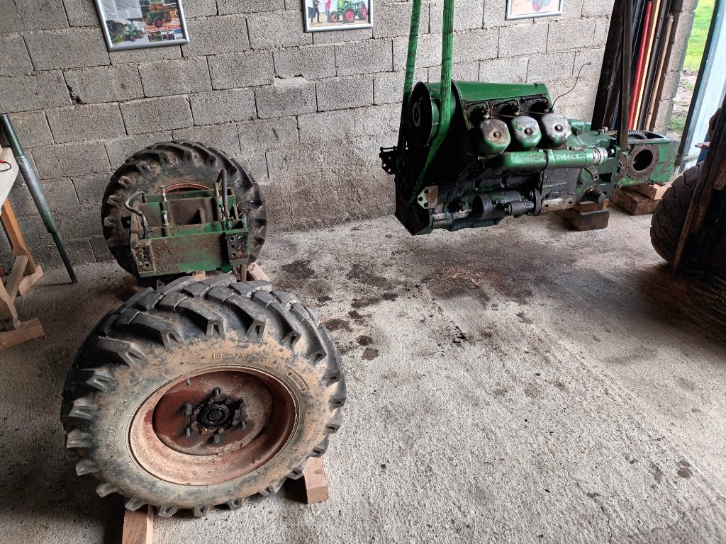

Re: Restauration Deutz INTRAC 2002A

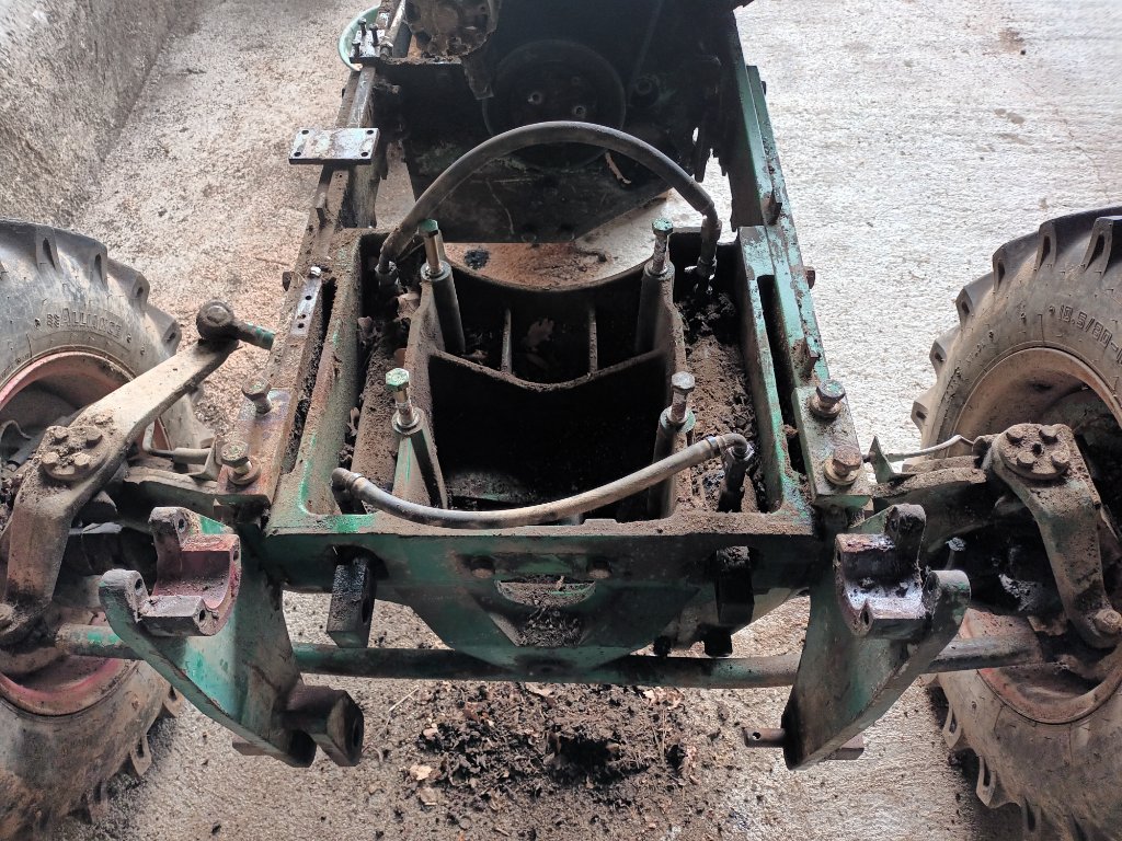

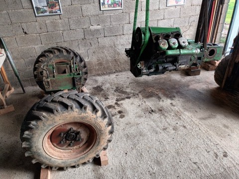

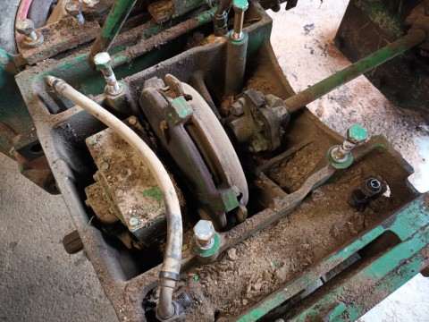

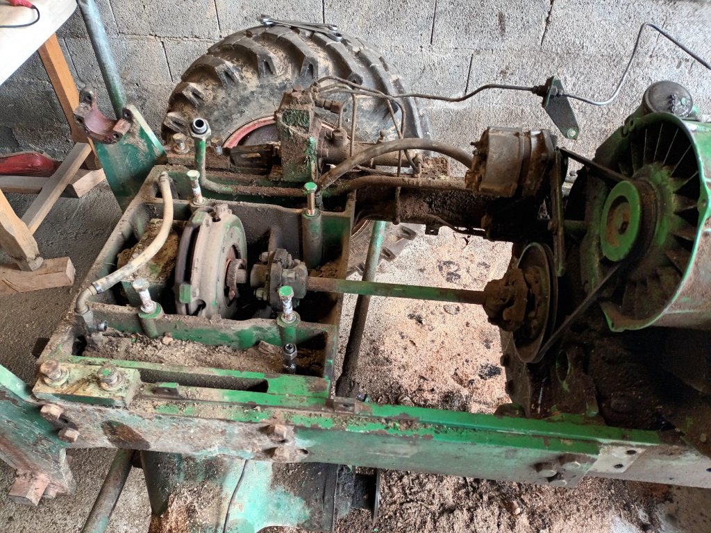

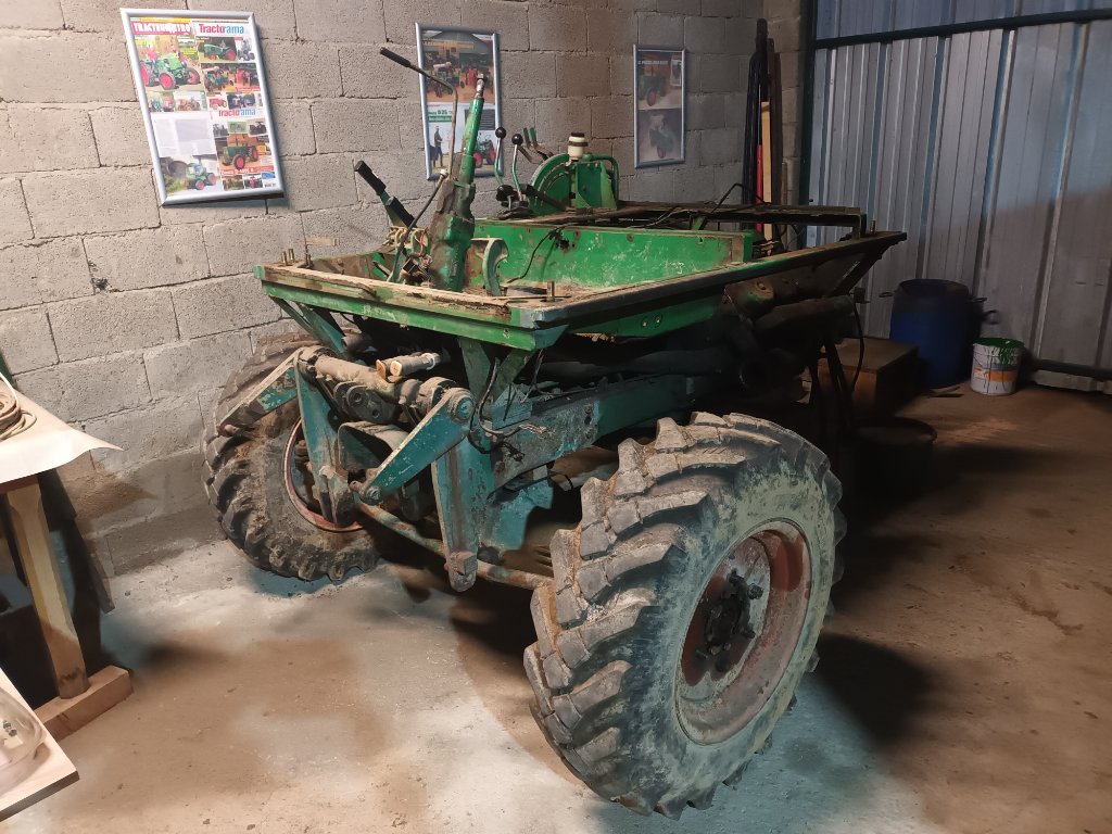

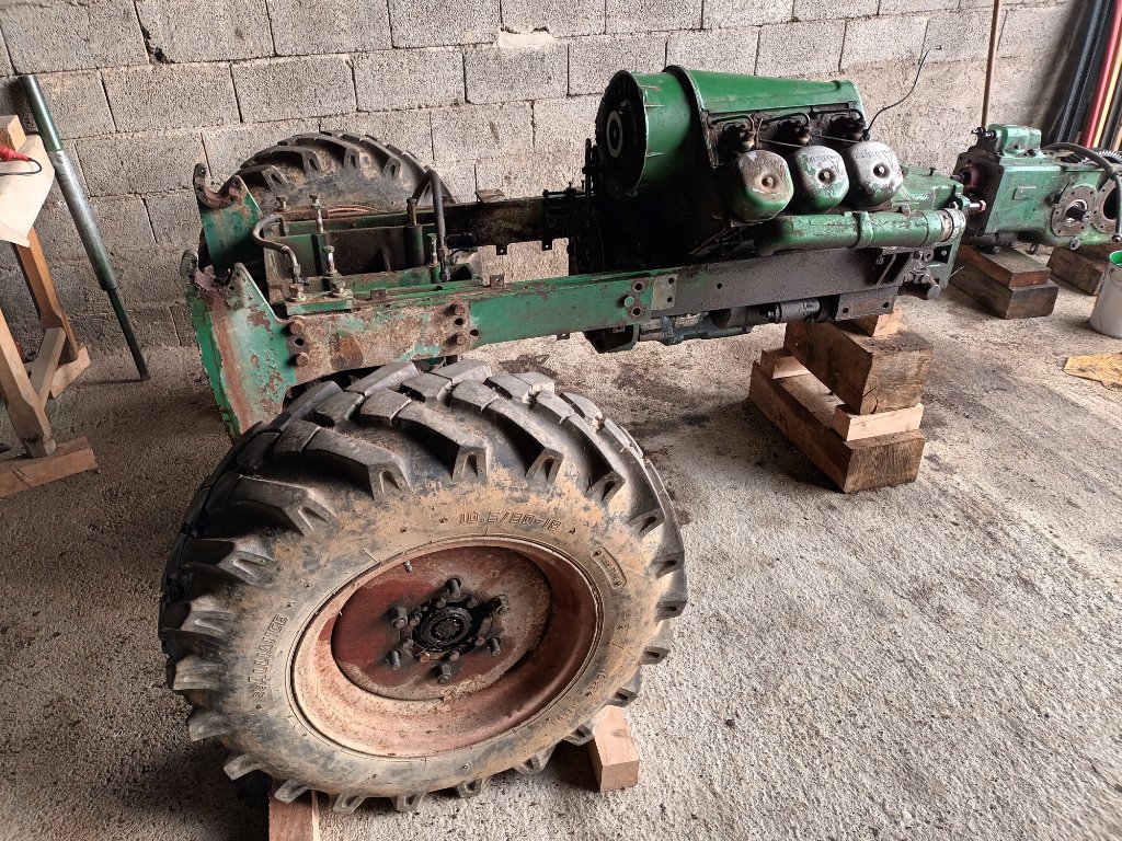

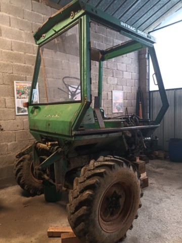

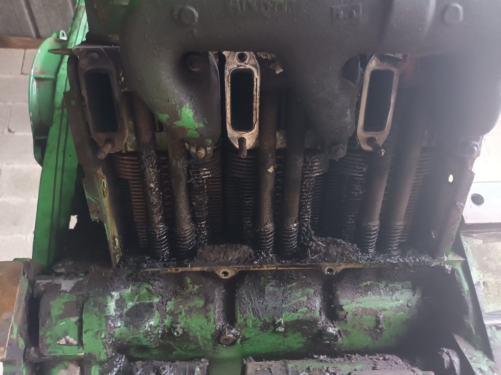

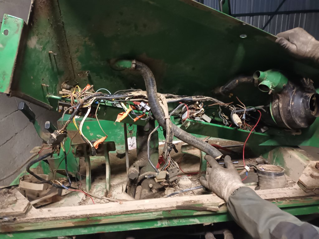

En attendant de commencer les réparations de la transmission, on continue le démontage du tracteur.

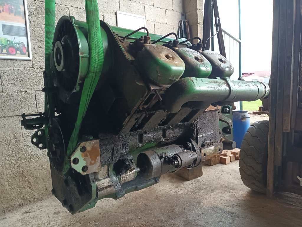

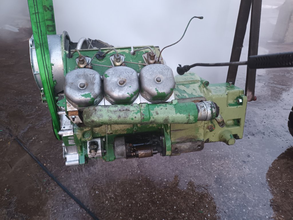

Le moteur F3L912 va aller faire un tour dehors pour une bonne douche
Message par 13090 »

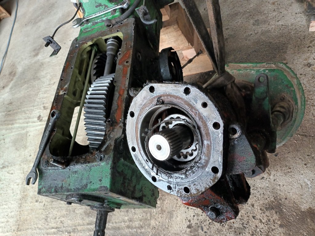

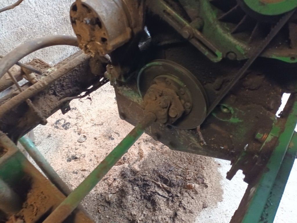

J'ai le même mécanisme("jacobi") de PDF frontale sur mon agroxtra 4.47 .je m'en sert pour une faucheuse frontale vicon 8 assiettes ,mais j'ai du mal a garder serre les manchons sur l'arbre (entre moteur et mecanisme)
Il manque la commande et la butee sur l'intrac ?
Les manchons et les cannelures de l'arbre entre le moteur et l'embrayage ne sont pas trop usés ?
Tu pense la faire refonctionner?
