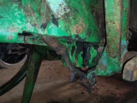

Donc voila j'ai le faisceau sur cette photo qui je suppose est pour la partie arriere : Le faisceau a l'air de sortir ici : Comment et surtout par ou est il acheminé jusqu'aux ailes ? Si vous avez des photos de ces passages je suis preneur.

Il doit descendre du tableau de bord, à travers le trou dans le pont et puis il est fixé sous le plancher et il va remonter dans les renforts des ailes et terminer sur tes feux.
Faut pas espérer que le faisceau soit caché dans un capitonnage ou autre moquette, comme sur une voiture

Ok je verrai au remontage. Je pensais qu'il y avait également des petites attaches pour tenir le faisceau...
