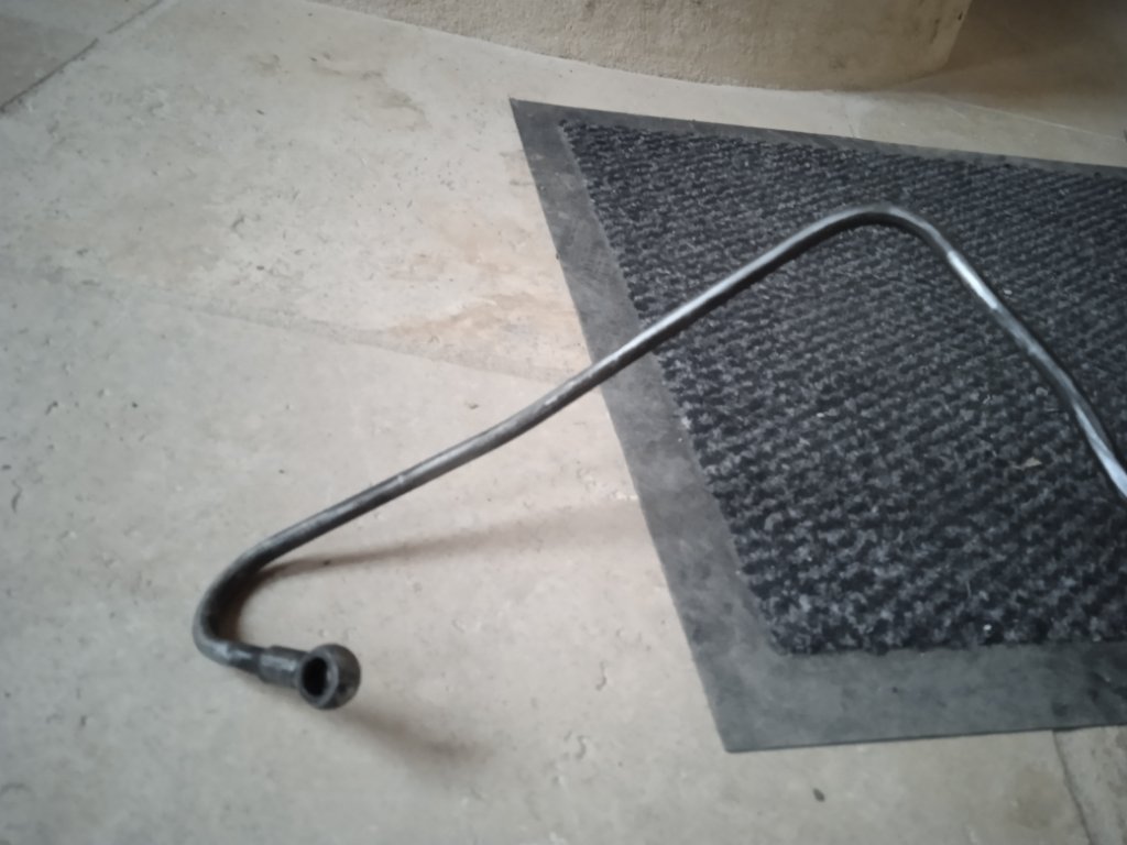

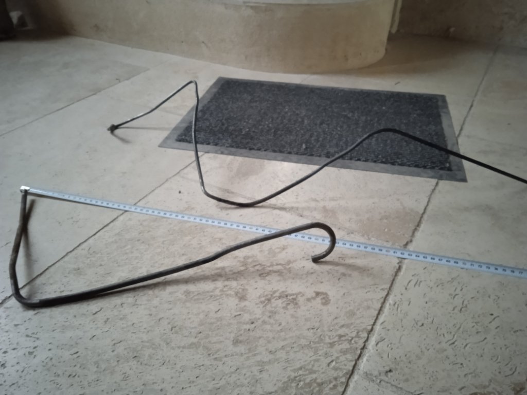

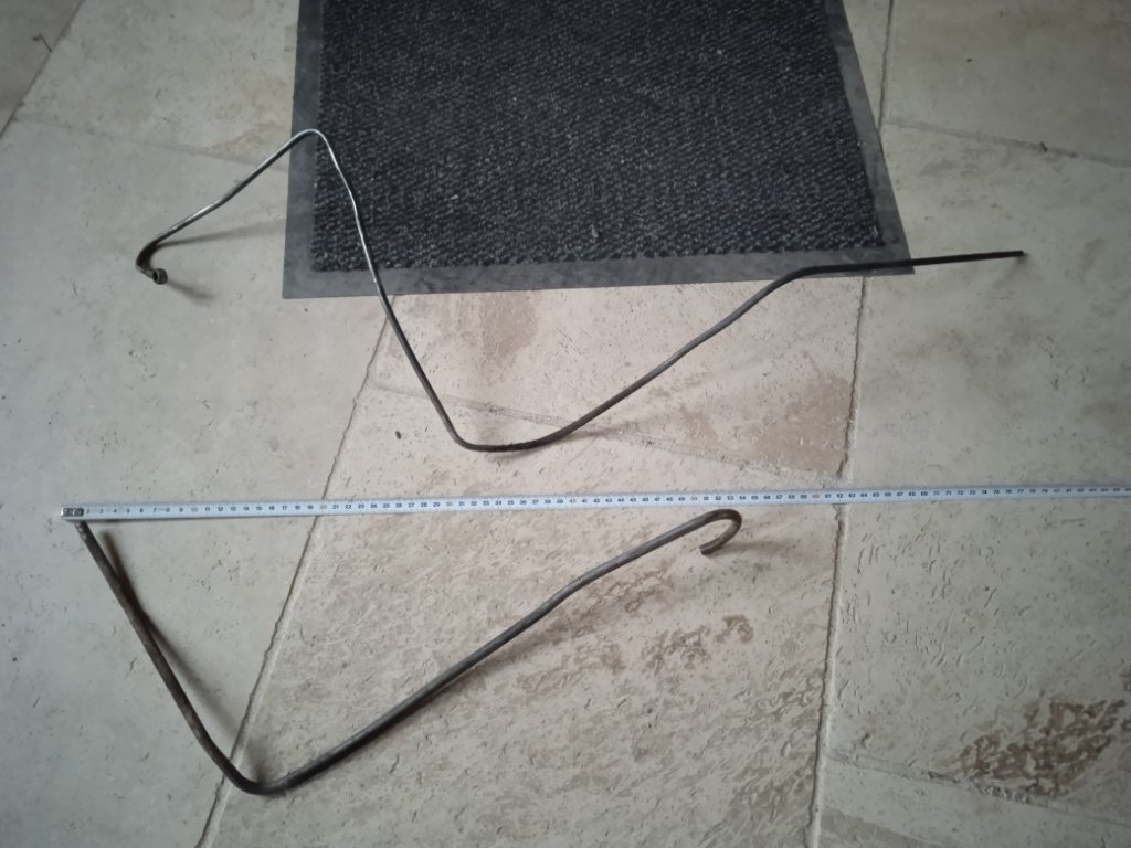

je fini de remonter mon moteur de 4.50 Débuté il y a un an , et du coup je me retrouve avec deux petits tuyaux et je ne sais pas ou ils vont
si joint les photos
les pliages sont les bons je me connais j'ai pas du les tordres donc ils se montent avec cette forme la
yen a un c'est comme si il se branchait sur les retours d'injecteurs , mais je pige pas a quoi et ou ça va
bref merci de votre aide

Bonsoir. Celui qui a l!œil (banjo) serait bien le retour des injecteurs ou l!electrocvanne qui alimente la bougies chauffante.
Quand au deuxième sûrement l'alim de gazoil avec un bouts de soupple à chaque bout
Marty

salut marty , alors la nuit portant conseil ,oui yen a un qui fini dans le réservoir oui m 'en souvient , l 'autre faut que je cherche encore , merci

donc retour d "injecteur dans le reservoir et depression du reservoir
