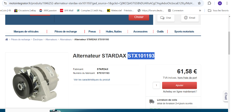

La dynamo de mon 4006 est HS et plutôt que de la réparer ou remplacer, j'envisage de mettre un alternateur à la place afin d'améliorer les conditions de charge de la batterie.
Pourriez vous m'orienter vers un type d'alternateur d'occasion qui pourrait faire l'affaire (je pense pourquoi pas en acheter un en casse auto à moins que vous connaissiez un fournisseur) ?

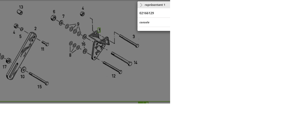

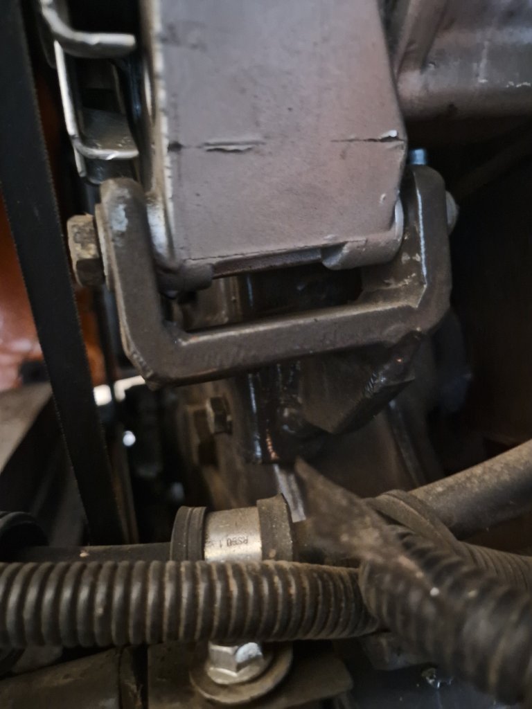

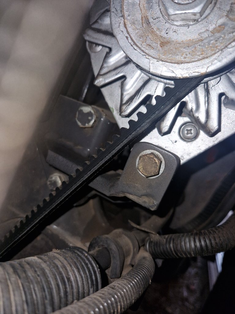

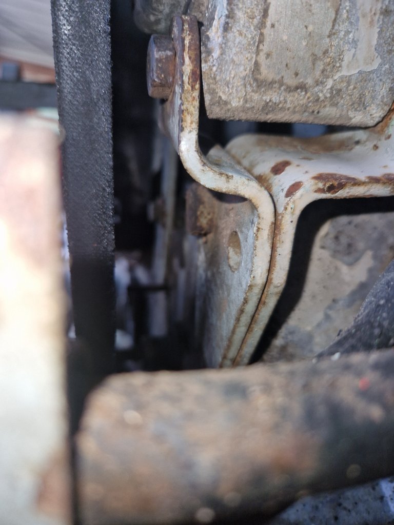

pour l'alternateur j'ai pris le premier venu pas cher. il faudra que tu fabriques un support. je te mettrais des photos de mon renault (fait maison même moteur que le deutz)et de mon Deutz pour te donner des idées.

Merci pour tes photos je viens d'acheter un alternateur à la casse auto du coin je pense que ça va faire l'affaire. Grâce à tes photos je vais faire un support du même type je vous solliciterai sans doute si j'ai des doutes sur le branchement. Bonnes fêtes en attendant à bientôt Lionel

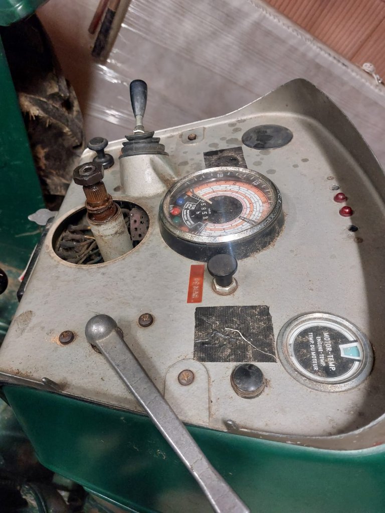

Je m'attaque à l'alternateur, je profite de l'opération pour recabler certains vieux fils. Je voudrais repartir du tableau de bord je viens de retirer le volant mais je ne peux pas lever le tableau car le levier d'accélérateur me limite à quelques centimètres? Savez vous si je peux retirer la manette des gaz pour lever le tableau de bord ? En dévissant les vis du boitier de la manette des gaz je crois que je serai coincé quand meme par la manette qui ne passera pas dans le trou. Je ne sais pas si c'est bien clair...

Le tableau de bord doit venir, car le levier de gaz, il n'est pas en une pièce avec la tige qui descend et même s'il l'était, la tige doit pouvoir sortir du support sur le bas.
Ton problème doit être le câble du compte tour, qui lui est très court, faut le défaire au moteur pour avoir du mou.
Après, attention en tirant, il y a un ressort sous la tige du gaz à main et surtout, la jauge de température, c'est un tube capillaire, faut pas le croquer ou l'arracher, sinon poubelle.
