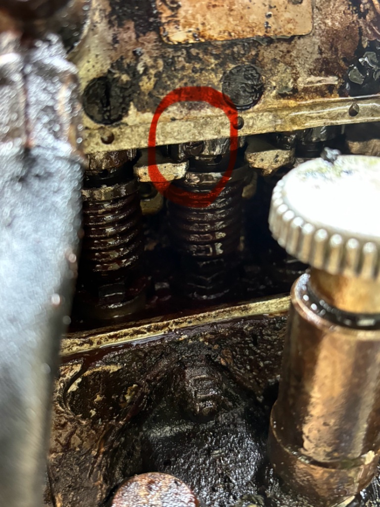

Je tape sur la vis entourée en rouge? là dans cette position elle demande à aller vers la droite je pense ?

- marty49
- Messages : 1461
- Tracteur(s) : deutz 4006
Re: Crémaillère coincée sur D4006
oh lala !!!!
pour commencer tu vas lui faire une petite toilette.
le pompe injection est un ensemble de pièces de grande précision ajustées entre elles.
ca ne se bricole pas dans la merde comme tu es en train de le faire !!!
si tu continus comme ça tu es sur la bonne direction pour tout foutre à la poubelle dans deux jours.
referme la trappe et passe tout cela avec un pinceau et de l'essence ou du diluant de nettoyage trouve un pistolet de nettoyage ensuite prend un pulvé de jardin à 3 euros et fait de même à l'intérieur .
vidange ton régulateur fait le tremper à l'essence aussi.et après on avisera.
et oui ta pompe est en position pleine charge si tu tire sur le stop il ne se passe rien?
bichonne ta pompe et ton 4006 te le rendra par de grands services.
marty
marty
