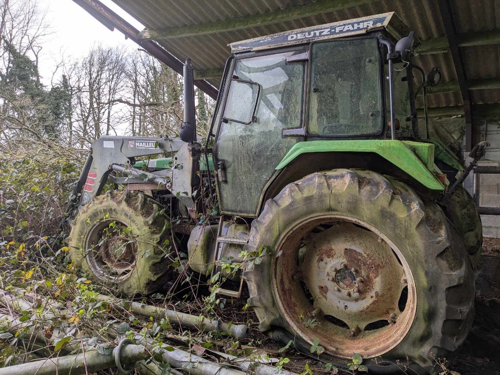

Salut , actuellement en recherche de tracteur pour entretenir mes terrain ( bois / fendeuse / épareuse etc .. ) je cherche un tracteur fiable / maniable.
Ont m'a fait par d'un deutz dx 4.51 turbo avec chargeur mx 100 .
Je suis donc aller le voir ...
Tracteur qui n'a pas tourner depuis plus de 10 ans minimum d'après le proprio, stocker du a un embrayage mort ...

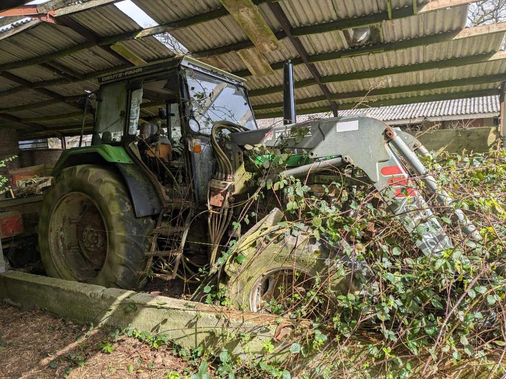

Les vitesse passe , mais tout le reste rouillé .. grippé ... une bonne partie de l'aluminium piqué , du jeux un peut partout , les flexible du chargeur craqué . porte gauche + hayon vitre cassé les 2 pneus arrière mort dont 1 explosé et j'en passe ... surement plein d'autre surprise .
Je n'est pas reussit a faire tourner le moteur , a vrai dire je ne suis pas rester bien longtemps regarder de plus prêt en vue de l'état.
Je vous met quelque photo pour jugé !
A mon avis beaucoup de temps/frais pour le remettre en route

oouf! en effet. à aucun moment tu nous parles de prix ni de tes compétences en mécanique.
parce que là : il va en falloir un minimum. vu l'état des tôle dans la toiture du hangar, j'espère que le moteur n'est pas plein.
(oup's t'es de bretagne ? il pleut pas là-bas ? ). s'il est complet c'est déjà une bonne chose.
moi perso je le prendrais car je suis fou. mais si tu doit passer par un garage pour le remettre en état oubli tout de suite ce projet.
marty
marty

Le hangar a pris une sacré pêche avec les tempêtes ces dernière temp par chez nous ! La pluie ? Nan il pleut que sur les C..
manque les flanc sur le capot . La grille devant le ventilo . 2/3 bricole .
Je m'y connais pas mal en mécanique . Mes 2 autre sacrée j'ai refet pas mal de truc . Ils ne vont jamais en garage . Niveau ouverture du moteur je m'y connais un peut moin . Mais ça m'intéresse. Pour le prix ça doit être dans les 1000/2000€ et encore ...

2000 euro faut pas plus.
après tu as près de 1000 euro de chargeur.( tu as quelque chose à accrocher au bout du chargeur)
les capots des flans sont pas présent mais sûrement pas perdus.
il faut compter 1000 euros d'embrayage je pense...
s'il est équipé de frein à disque tu vas avoir droit aux étrier grippés...
une fois fonctionnel c'est un très bon tracteur.
il ne faut pas qu'il y ai de piège au niveau de la boite de vitesse et que ce soit bien que l'embrayage la panne.
bizarre qu'il n'est pas été réparer à l'époque.
marty

Nan il y a rien au bout du chargeur c'est le soucis ... Il y a énormément d'heure de boulot dessus . J'ai pas de temp libre actuellement (je refet un corps de ferme ) le chargeur et propre . Mes les joints doivent être complètement mort ... Doit mon hésitation a le prendre . C'est a tambour il me semble . Bien rouillé...

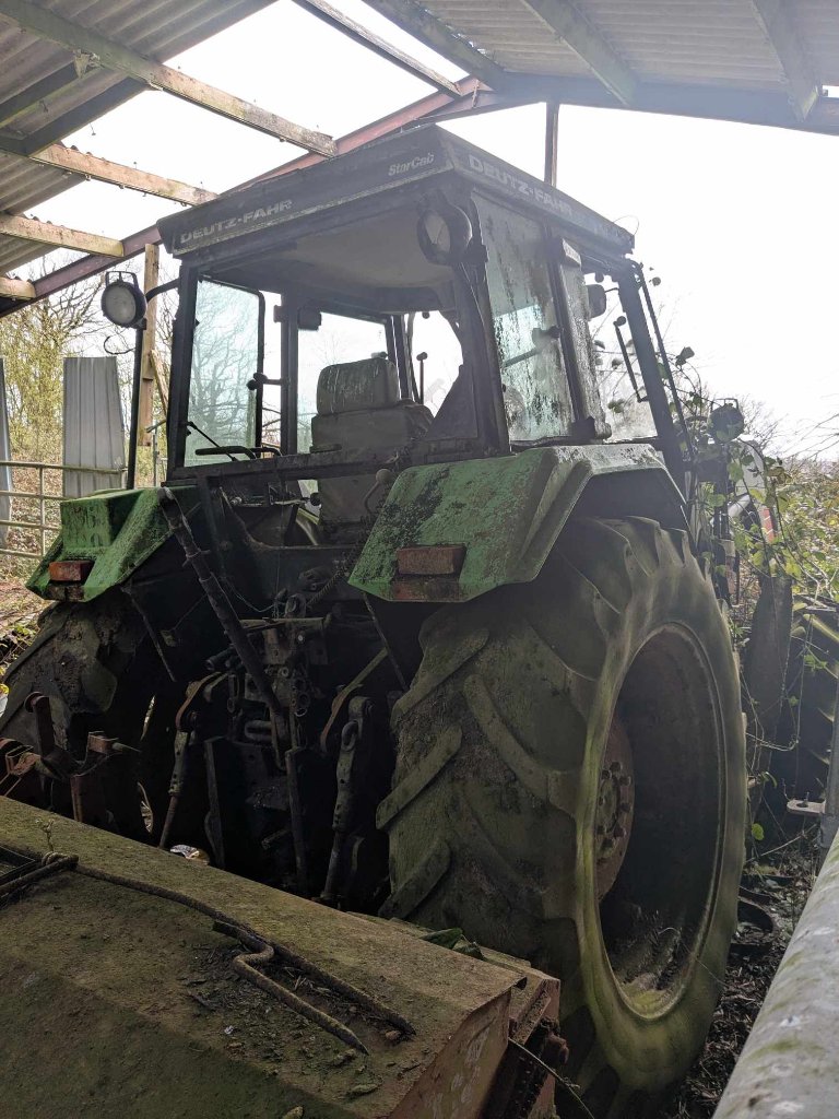

Étonnant d,avoir laissé un tracteur comme ça à l’abandon ,que soit disant juste pour un embrayage !Vu la cote de ces modèles.
Le compteur affiche combien ?
Sur les pneus en cherchant bien on trouve leur annee de fabrication .
Voir l’usure de la pédale d’embrayage , et du tapis de sol à gauche

Modèle de 1994 ou 1995 vu les portes ,siege d’origine mais bien use
Il a une carte grise ?
