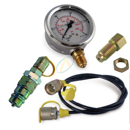

La pression normale d'un circuit hydraulique de relevage est d'environ 170 bars avec un débit d'environ 28 litres/minute. Pour contrôler la pression, il faut brancher un manomètre sur le circuit.
https://www.hydrodis.com/manometres/880 ... -isoa.html
