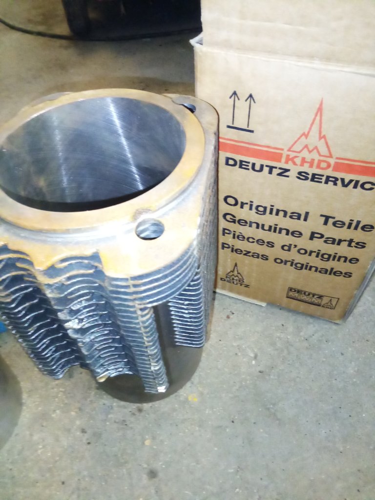

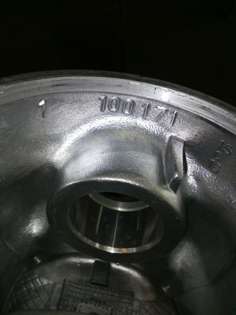

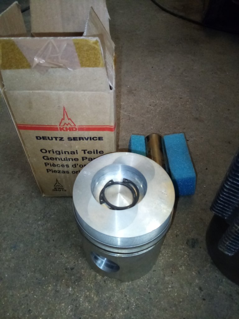

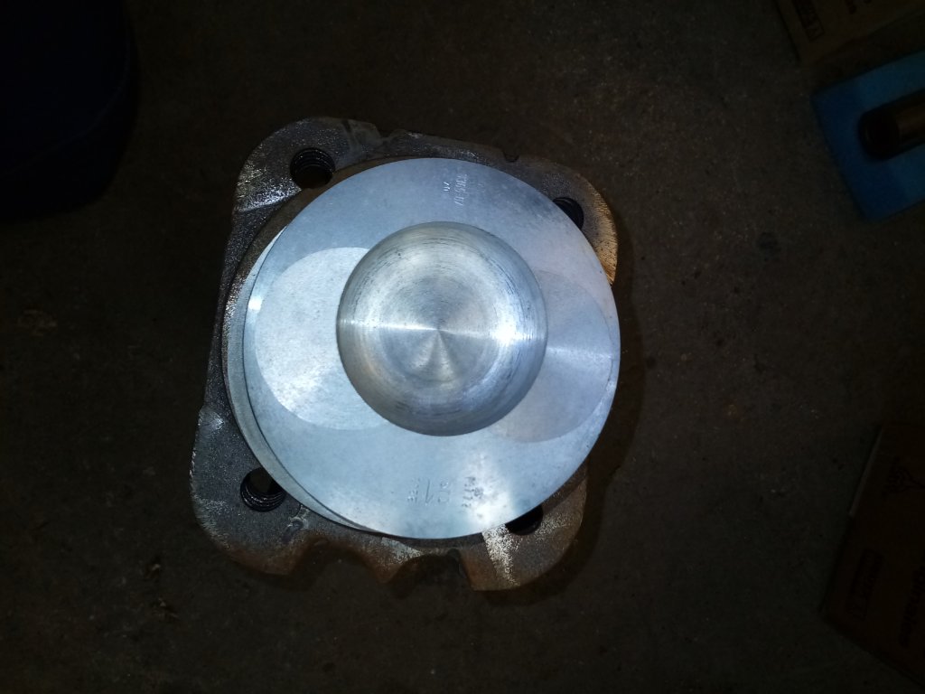

Bonsoir à tous,

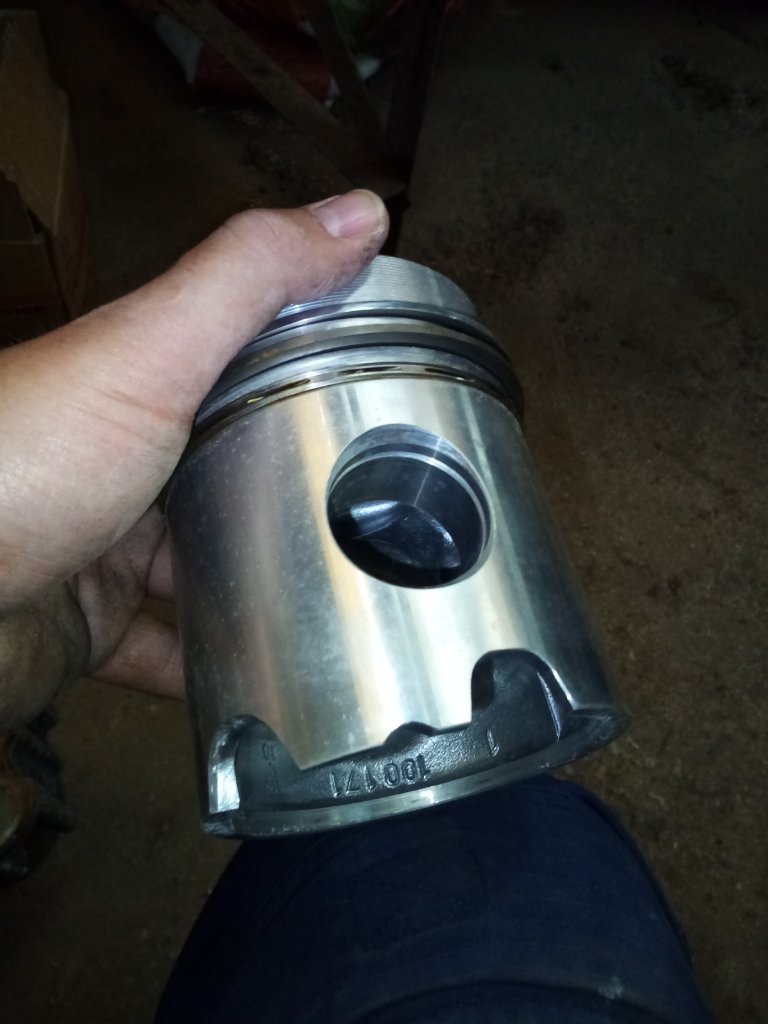

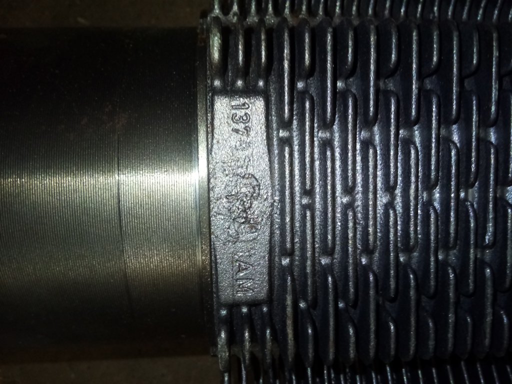

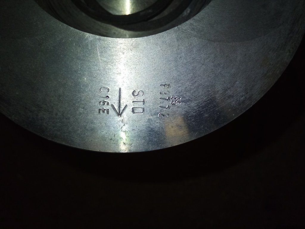

Je viens de retrouver mes kits cylindres pistons Deutz que j'avais trouvé d'occasion mais jamais montés pour refaire mon 7006, pourriez vous m'indiquer si ce sont bien les bons modèles, merci de votre aide.
Je vous joint quelques photos en espérant que ça fonctionne...
Bonne soirée.
Bonne soirée.

Re: Segmentation 7006 F4L912 Nombre de segments
quel diamètre d'alésage ??????
marty.

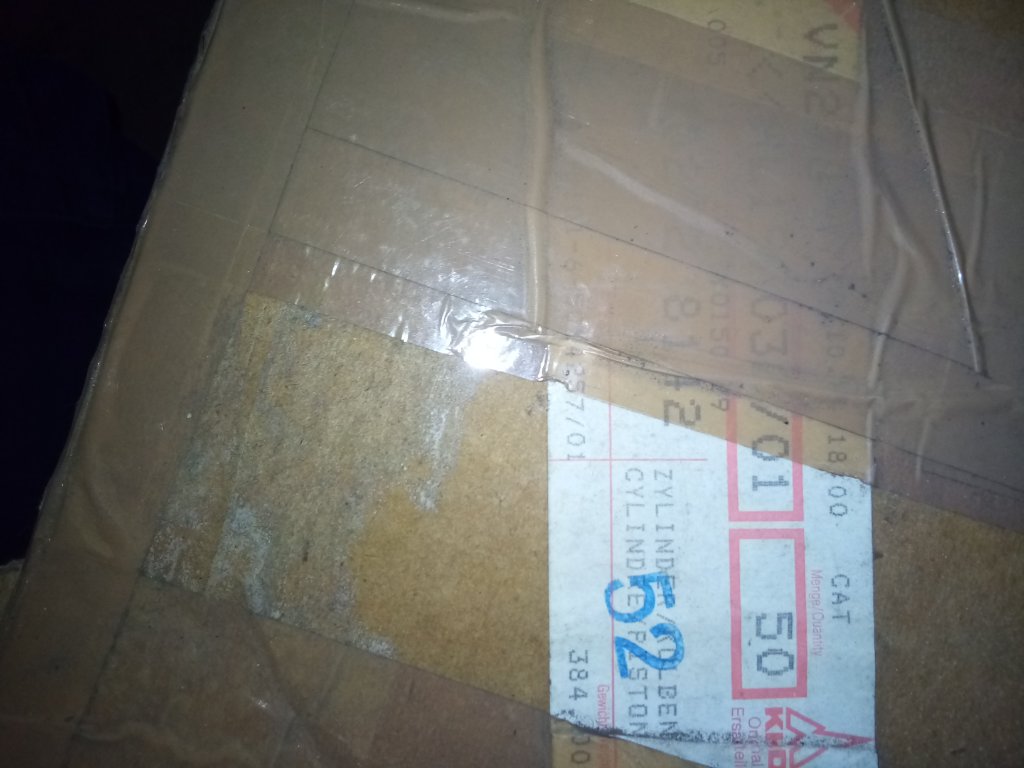

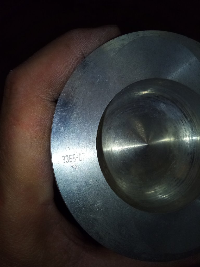

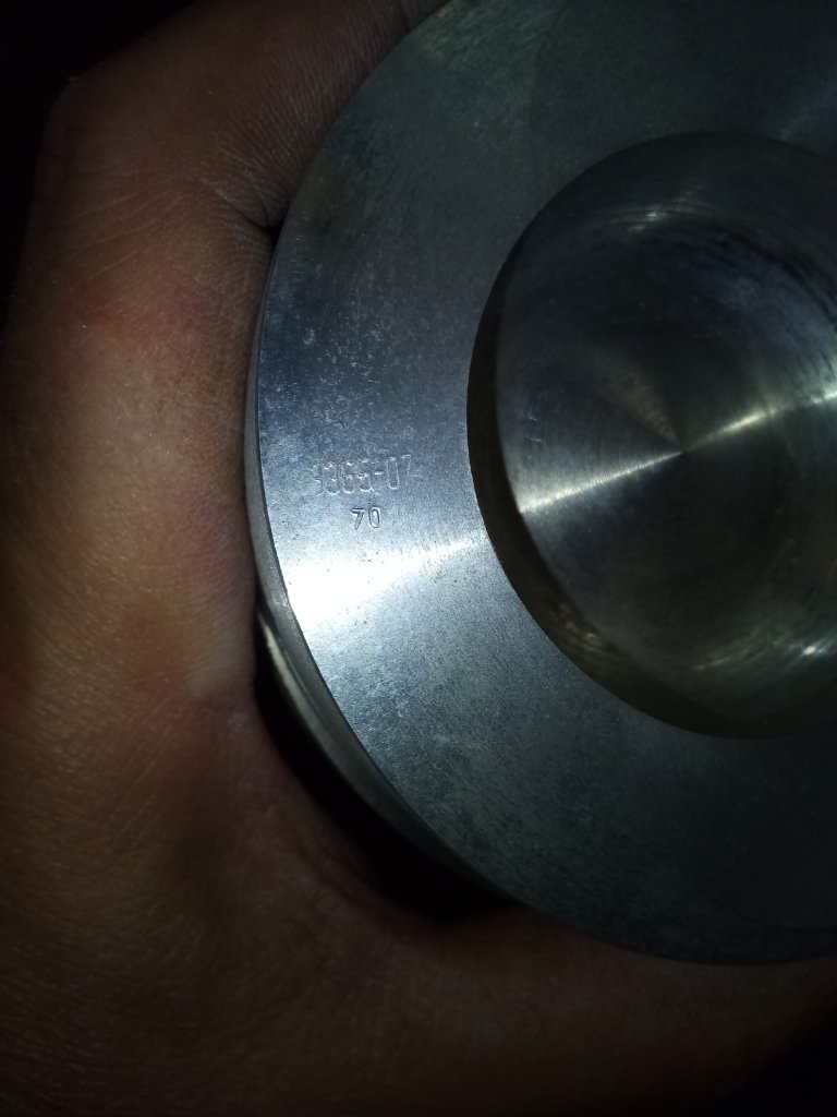

Bonsoir marty et merci pour ton aide.
Je n'ai pas mesurer le diamètre, je ferais ça dès que je peux...
Quelques photos avec quelques chiffres gravés et rèf au cas où...
diamètre :100mm pour les 912
:102 mm pour les 913.
Marty
