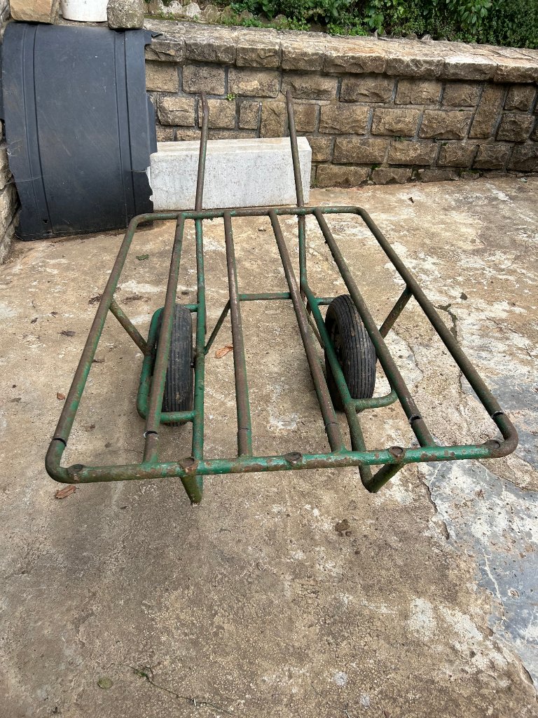

Voici le bricolage du jour, un taxi-lait sur bas d'une brouette-plateau à petits ballots et marmite alu de +/- 60L

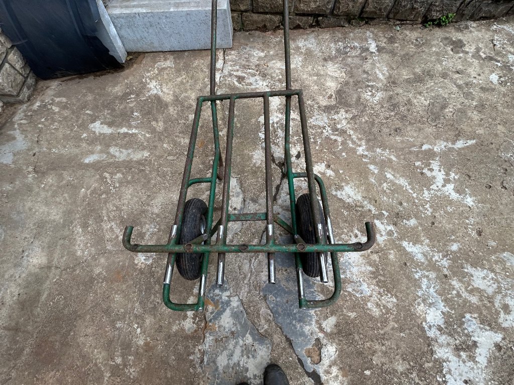

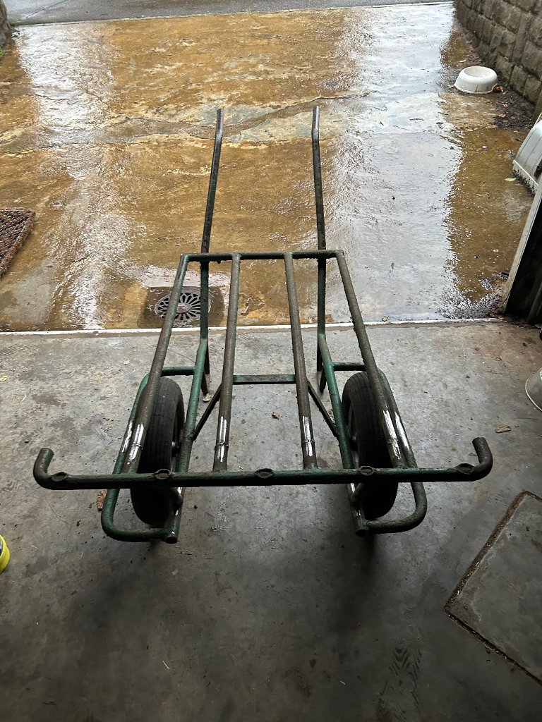

Découpes pour raccourcir et rétrécir le cadre de base
Soudage des tubes raccourcis

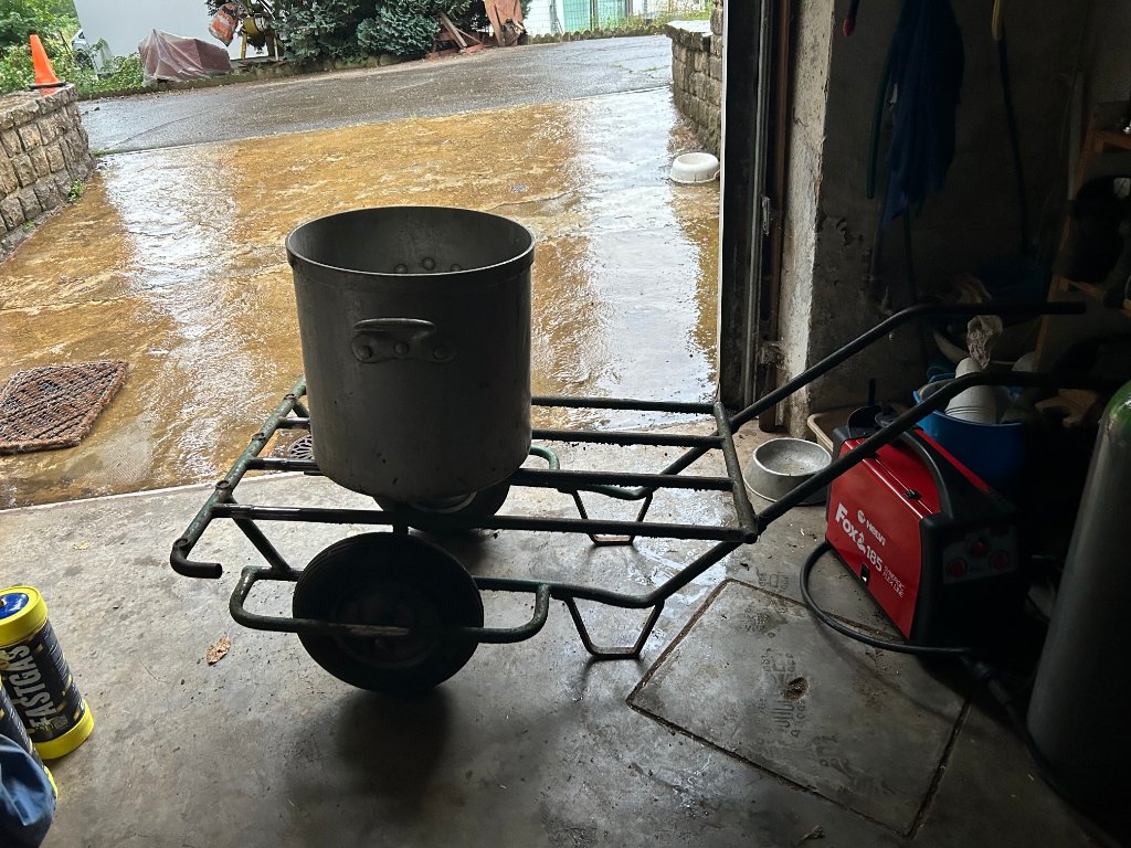

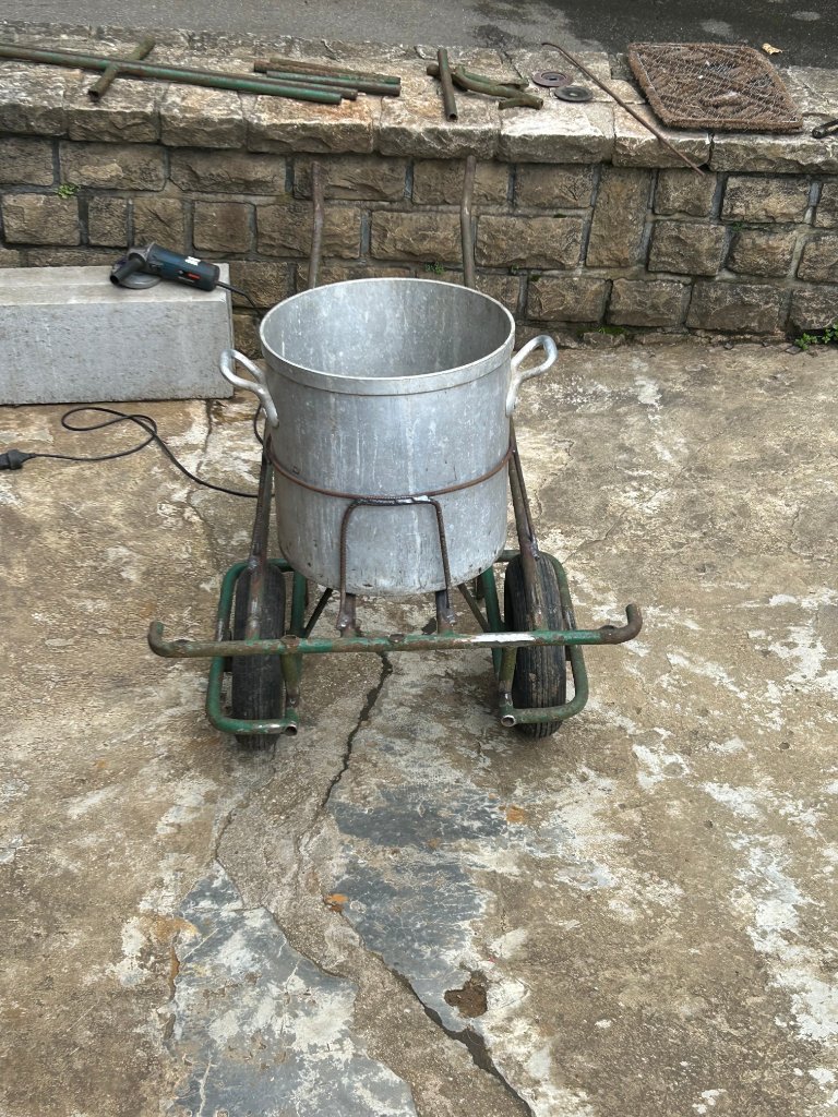

Pose de la marmite pour voir le résultat

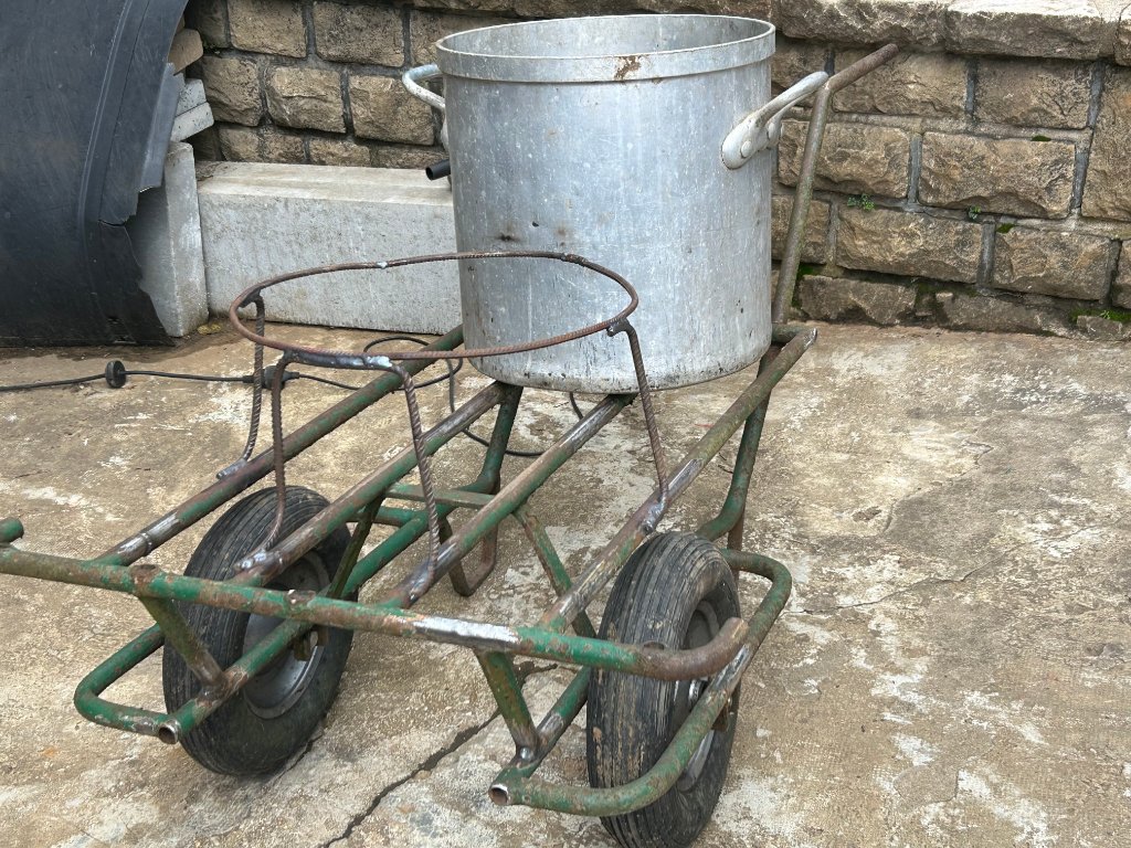

Reste à faire un cercle et des pattes avec des ronds à béton, pour maintenant la marmite, mais avant cela, je vais remplir la marmite, pour la positionner au mieux et l'avoir en équilibre sur les 2 roues, afin d'éviter tout effort inutile ;-)

Et voici le résultat final
Pas une partie de plaisir que de courber et plier des ronds à béton, rien qu'avec un étau...mais bon, au final, c'est venu.
J'hésitais à faire un arceau à l'arrière de la marmite, comme le U de devant, mais je dois garder un peu de souplesse dans le cercle, car la marmite rentre au chausse-pied, dedans ;-)
Je suis satisfait de mes soudures, en même temps sur de l'aussi grosse épaisseur, pas compliqué au semi, mais le gros avantage c'est de toujours pouvoir tenir avec une main et ajuster en pointant, alors qu'à l'arc...toujours la misère pour pointer et puis après, la pièce a bougé. La galère, c'est fini pour moi, maintenant :grin: ::d
