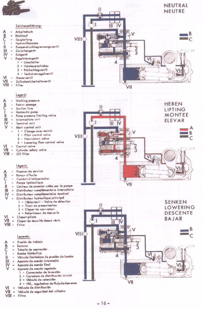

J'ai finalement tout demonté voici mes observations:
-le verin de relevage est propre, joint caoutchouc toujours flexible, parois cylindre lisse.
-le controleur etait propre aussi, joints toriques en bonne etat aussi, tous les tiroirs mobiles et leurs cylindres glissait avec une precision allemande sans jeu laterale!
-SAUF j'ai trouvé un petit bout de caoutchouc dans l'orifice du tiroir '1' (entre la zone A et la zone B) (voir image)
Relevage Hydro
Relevage Hydro
Je pense que la limitation de l'orifice explique le hesitation du relevage, et que quand le systeme chauffe le caoutchouc se dilate et donc boucher davantage l'orifice donc plus de relevage. Une fois tout remonté ça marche comme neuf, sans hesitation et puissant même chaud bouillant.
J'espere que tout ca peut aider d'autres sur ce forum...

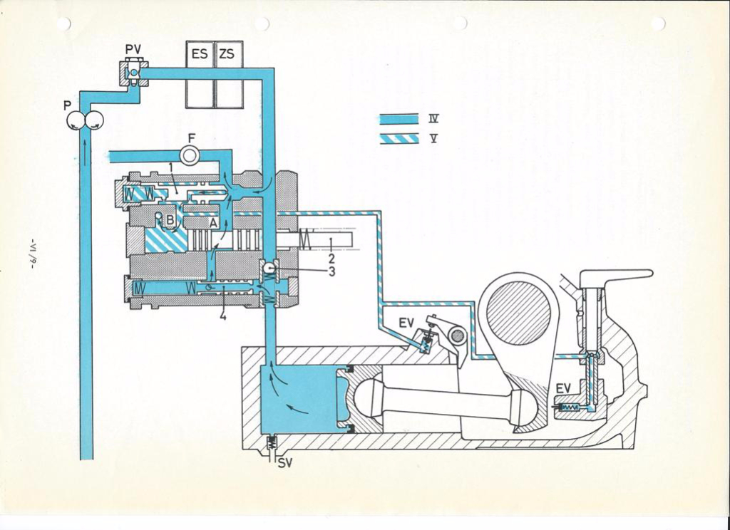

Autre photo:
Ici on voit que le tiroir '1' est fermé en mode MONTEE mais est maintenue fermé due au la pression qui passe par l'orifice derriere le tiroir au dessus de 'B'.
