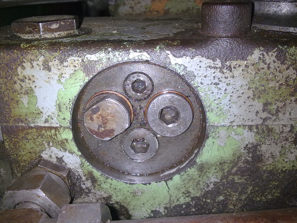

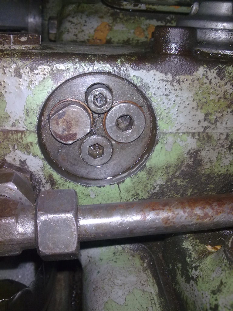

Voilà où j'ai une fuite d'huile, lors de l'utilisation du relevage, ça suinte un peu sur la partie dessous, mais ça ne semble pas couler de la face avant, de grandes chances que le joint toriques soit naze :twisted:
De mémoire, j'ai dû toucher aux 2 boulons allen, celui du dessus et celui du dessous, pas les 2 gros boulons avec les joints en cuivre, des côtés, quelqu'un connaiterait-il le couple de serrage des 2 boulons, au cas où il suffirait de les resserer ?

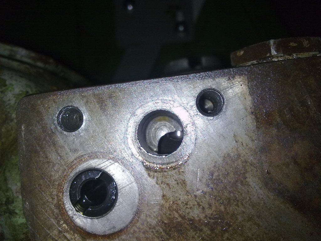

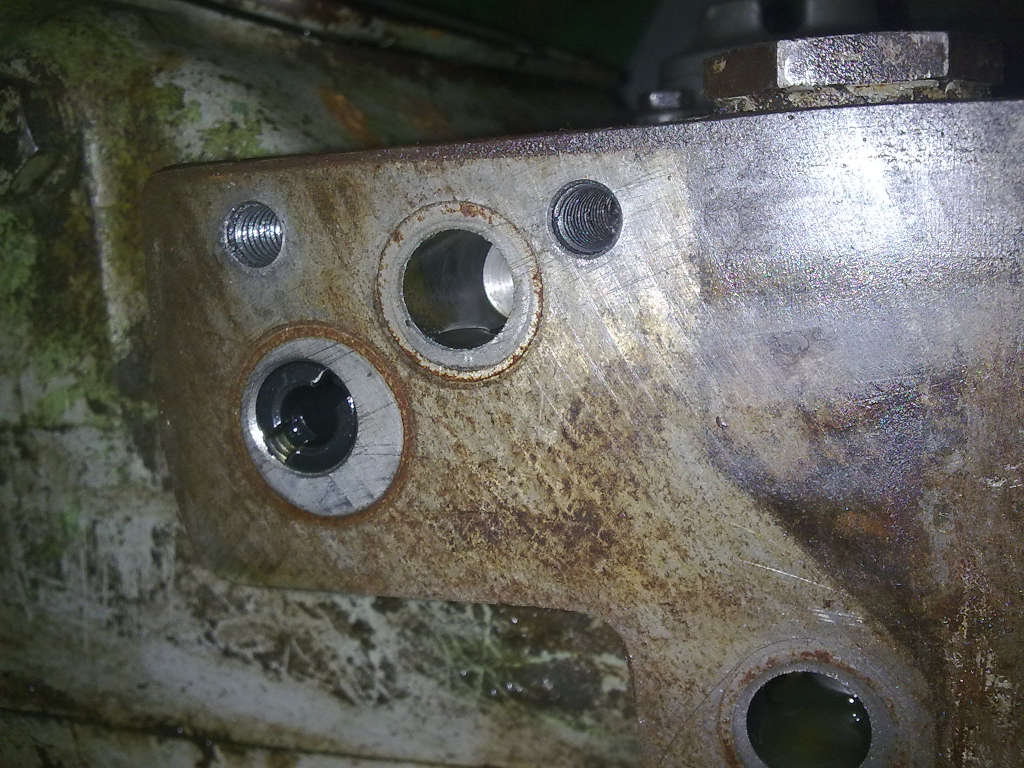

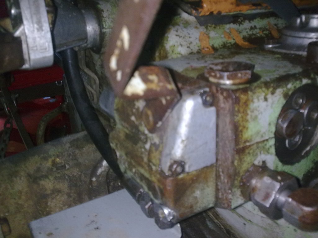

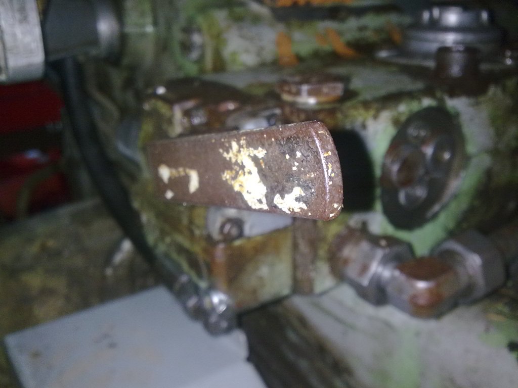

Je profite de mon problème moteur, pour regarder également au relevage, mais je n'arrive pas à sortir le distributeur. J'ai dévissé le boulon allen du haut, celui du bas, mais ce n'est qu'un bouchon, par contre, sur d'autres topics, j'ai pu comprendre qu'il fallait également enlever une vis sur le côté, mais ma question est de savoir comment... :smile:
Voici les photos de ce que j'ai déjà fait
Quelqu'un a-t'il déjà démonté cette vis, et si oui, comment, faut-il déposer le bloc relevage pour y arriver ?
Merci pour votre retour ;-)

Tout d'abords, pour tes soucis de relevage, ton niveau d'huile relevage était il bon? De quand datait ta dernière vidange + filtre relevage? Une bonne vidange et un filtre neuf seraient déjà un bon début.
Il faut d'abords retirer complètement le boulon allen du dessus du distributeur principal, puis la grosse vis fendue latérale, côté distributeur auxiliaire.
Pour démonter cette vis fendue, dite vis pointeau (qui maintient le distributeur), il te faut simplement un gros tournevis plat et la desserrer normalement. Tu ne pourra pas sortir ton distributeur principal sans avoir retiré cette vis.
Ensuite tu pourra faire pivoter ton distributeur de 15° vers la droite et le sortir en le poussant par l'intérieur du bloc relevage: pour cela j'avais démonté la trappe de visite sous le siège.
Attention, pour le remontage (opérations en sens inverse) tu as un petit joint torique sur le côté du fût du distributeur (au niveau du clapet anti-retour, de mémoire) qu'il faut prendre soin de bien maintenir en place sous peine de le couper dans l'usinage du bloc en tournant le distri de 15°... J'avais mis un petit point de graisse pour le maintenir dans son logement.
Le couple de serrage des bouchons du distributeur, d'après le manuel d'atelier, est de 3.5daN.m.
J'ai fait un sujet sur le démontage complet du relevage de mon 4507, tu devrais pouvoir t'y retrouver.
Sans être expert en la matière, je ne suis pas sûr que tes soucis de relevage qui a du mal à lever à chaud viennent de là. As tu vérifié l'état du piston de relevage et de son joint? Un joint en mauvais état ou un piston rayé peuvent occasionner un relevage fuyant (huile plus fluide à chaud)

Merci pour ton retour, en effet, j'ai bien regardé ton sujet sur le démontage. Pour tout te dire, quand je l'ai eu, le relevage ne bougeait pas, car il manquait tout simplement de l'huile :grin:
J'avais ouvert la trappe sous le siège, pour tout vérifier, sans rien trouver, pour finir, j'ai regardé la jauge et me suis dit, sors tout ce qu'il y a dedans et refait un plein avec de la neuve (HD SAE 20W20) + de 10L et il fonctionnait nickel, mais je n'avais pas eu l'occasion de lui mettre beaucoup de poids dessus. Mais voilà, en utilisant une charrue 1 soc et un gros poids dessus, pas de soucis pour la lever la 1ère fois, par contre, en l'utilisant, la levant et baissant, il a fini par ne plus la lever jusqu'au maximum, même à l'arrêt en accélérant. Et j'ai vu un petit suintement devant le distributeur, c'est pour ça que je me disais que ça pouvait venir de lui. Mais bon, avec des petits charges, il n'y a aucun souci, il ne baisse/sautille même pas.
