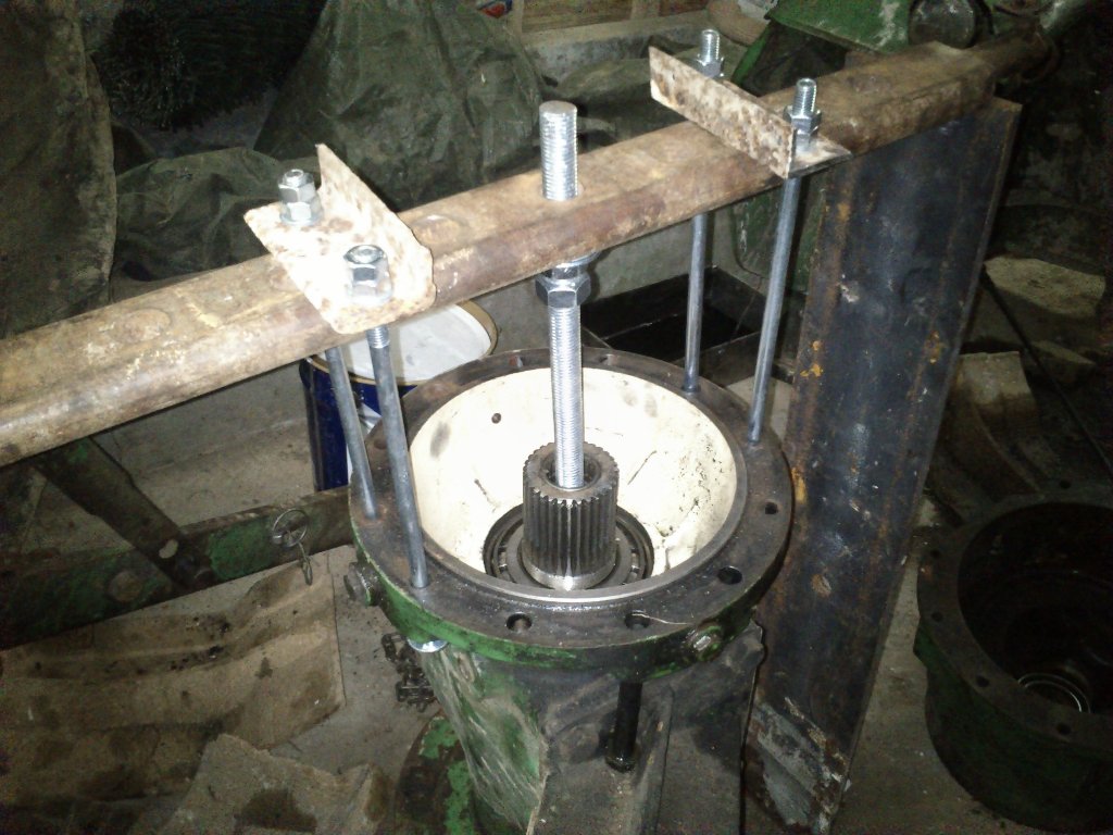

Message par jnlbr »
J'ai traîné un peu à répondre, mais j'y suis arrivé, je me suis fait un petit montage avec 4 boulons + barre à trous + tige filetée le tout suspendu voir photo, après avoir mis en tension la tige filetée centrale, 2 coups de masse dessous et hop décollé. ensuite ça été une autre paire de manche pour avoir le second roulement juste derrière le moyeu...
=> fabrication d'un arrache roulement maison et le tour est joué... :mdr3:

Message par Manu54 »
Suite à une fuite d'huile de chaque coté, je viens de démonter les arbres de roues de mon 5505 et j'ai utilisé ta méthode pour les sortir des fusées. Ça fonctionne super bien. Je voudrais savoir ou est-ce que tu as commandé tes roulements pour que je puisse changer les miens.
Par contre je pensais tomber sur un joint spi classique et ce n'est pas ça du tout. Pourrais-tu me dire également ou se procurer les joints qui se montent du coté roue.
