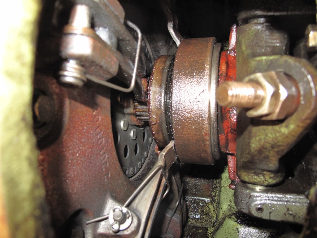

j'ai vérifié la butée ; pas de problème de doigts (déplacement correct), même avec celle-ci au mini, l'enclenchement de la pdf accroche, nécessitant de le faire moteur à l'arrêt X( (vidange faite il y a un mois).
Y a-t-il une vérification de plus à faire ? Quelqu'un a-t-il déjà eu cela ? Merci !

Cela veux dire qu'une fois la vitesse enclenché, quand tu débraye le manchon de la PDF au cul du tracteur tourne toujours un peu ?
C'est gras dans ton carter ?
Sur la photo tu est en position débrayée pour l'avancement et la PDF ?
