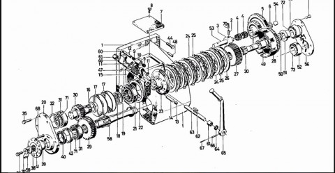

Tu aurais un peux plus de détail sur le démontage de la boîte de transfert
Cote,éclatée....
Car j’ai le même souci sur mon 8006

bonjour
je n'ai que ça comme éclatée de la boite de tranfert
A + Thierry

je me suis mal explique: si on tient le levier du pont av a mi course ,on le pont est debraye,on peut bouger le cardan a la main ; si on debraye (levier en arriere) on peut plus bouger le cardan.le pont reste enclenche;j ai donc attache le levier a mi course , je voulais savoir si je risque pas d abimer la boite de transfert en roulant comme ca
j insiste! es ce que je vais pas casser quelque chose en roulant avec le levier du pont avant a mi course? le pont est bien debraye ,mais si la fourchette qui commande l embrayage est toujours en contact elle va s user .j ai du mal a comprendre le mecanisme sur les eclates ,le mieux c est d ouvrir la plaque sur le dessus pour regarder qand j ai le temps
Pas de soucis tu peux rouler comme ça
Je le fais depuis 3000heures

merci pour ta reponse! je prefere ca meme si c est moins pratique d attacher le levier.le 13006 deGuillaume 88 avait aussi ce probleme ,ca venait de la came qui commande l embrayage, si je me souvient bien ,pas besoin de demonter la boite de transfert pour reparer...combien d heures ton 8006?
