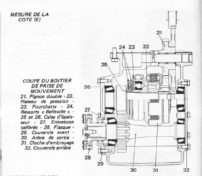

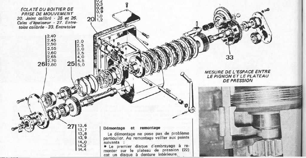

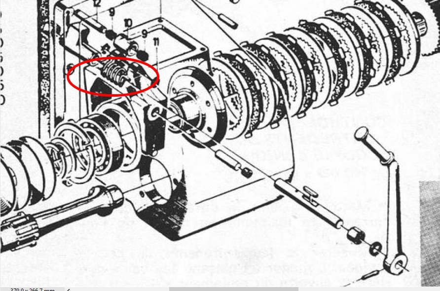

oui , est ce que tu a une résistance sur le levier quand tu arrive en bout de course lorsque tu embraye , voir comme j'ai dit ci il n'y a pas de jeu depuis du levier aux disques , voir le ressort de rappel ( entouré en rouge ) mais il faut ouvrir le boitier de transfert

oui qand on embraye ou debraye il ya une resistance au levier et un bruit sec alors que sur mon 8006 il n y a pas de bruit qand on embraye le pont av

Re: pont avant 10006
il faut ouvrir
