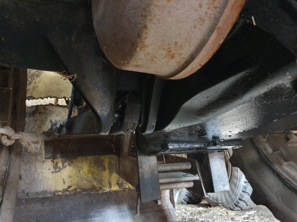

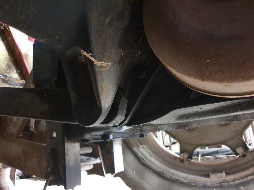

J'ouvre un topic concernant le problème de fuite entre le pont et la trompette de mon 7206. Est-ce que vous pouvez m'aiguiller sur le type de joint a changer, comment le changer, et peut-être un éclaté de pièces?
C'est un modèle avec la boite synchronisé TW56.10 et les freins à pied et à main sont dans les tambour qu'on voit sur les photos, hors des trompettes.
Voici la fuite, pas facile de bien cibler la photo

Un bon nettoyage s'impose et on dirait que cela viendrait plus vers le milieu de la boîte près de la cloche et bien avant des tambours de freins !! L'impression que cela donne avec la photo ?
Daniel
Daniel
Ca doit être une impression mais c'est vrai que les plaques d'en dessous de la boite ne sont plus tout a fait étanche. Par contre c'est surtout au niveau trompette que ca coule "fort".

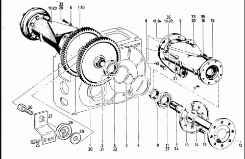

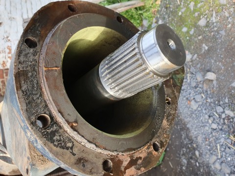

quelqu'un peut-il m'éclairer sur la facon dont l'étanchétié pont/trompette est fait? Peut-on entreprendre le démontage de la trompette sans ouvrir le pont? y a t'il quelque chose de particulier a faire?
Mon 7206 a une boite synchro donc TW56.10
Je suis également intéressé par éclaté de pièces ou extrait de manuel d'atelier concernant ces parties.

pour déposé les trompettes il faut déposé le relevage pour les pignons qui sont en bout d'arbre de roue
A + Thierry

Merci pour la doc. Ca change déjà le niveau de difficulté de l'opération. Je suppose qu'il faut accéder aux pignons car les axes sont bloqué via un écrou ou clips ?
Qu'est ce qui assure l'étanchéité entre le pont et la trompette ?

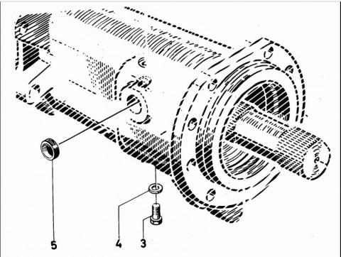

La deuxième photo m'intrigue, la trompette est rempli d'huile ? C'est un bouchon de niveau/remplissage de trompette ? Si oui est-ce que l'huile communique avec l'huile de pont/boîte où se repli indépendamment ?

Les DX genre dx 80 ou 4.10..... et 4.51... 4.57 ont le même montage de trompettes et il n'y pas d'huile dans la trompette ,juste un graisseur en bout cote roue

gg1212 a écrit :
14 oct. 2019, 20:05
Bonsoir Thierry,
Salut,
Si c'est comme sur mon 3006, je n'ai pas trouvé trace de pâte à joint ou joint torique d'étanchéité et les boulons de fixation sont venus facilement. Par contre, les trompettes sont bien rentrées dans le pont arrière et pas bcp de jeu.
L'huile du pont communique dans les 2 trompettes, heureusement, pour avoir une lubrification permanente. Par contre, ne tire pas sur les axes intérieurs des trompettes, pour éviter de faire tomber quelque-chose dans les trompettes, genre différentiel à droite :wink:

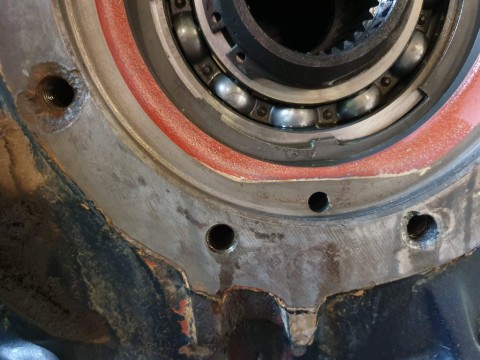

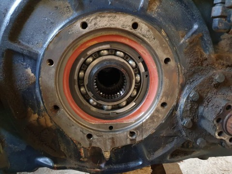

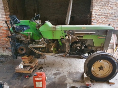

Alors voici l'état d'avancement, il ne faut pas déposer le relevage pour démonter les trompettes, les roues dentées sont fixés sur le roulement avec des circlips et ne savent pas bouger. Et effectivement de l'huile de pont va dans les trompettes via le petit trou en dessous du roulement.
Lors du démontage on a remarqué que le boulon caché derrière le mécanisme de frein était cassé, on a su l'extraire. Les autres boulons n'étaient pas fort serrés et on dirait que le tracteur a déjà subit un démontage au vu de l'état de certains filetages et de la pate à joint présente.
On va donc remonter ca avec du loctite 574 et du frein filet sur les boulons.
