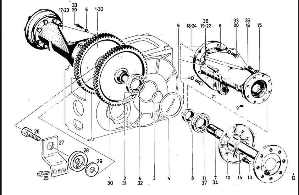

quelqu'un peut-il m'éclairer sur la facon dont l'étanchétié pont/trompette est fait? Peut-on entreprendre le démontage de la trompette sans ouvrir le pont? y a t'il quelque chose de particulier a faire?
Mon 7206 a une boite synchro donc TW56.10
Je suis également intéressé par éclaté de pièces ou extrait de manuel d'atelier concernant ces parties.

Re: Fuite trompete 7206
Message par thierry 1968 »
Bonsoir
pour déposé les trompettes il faut déposé le relevage pour les pignons qui sont en bout d'arbre de roue
A + Thierry
Bonsoir Thierry,
Merci pour la doc. Ca change déjà le niveau de difficulté de l'opération. Je suppose qu'il faut accéder aux pignons car les axes sont bloqué via un écrou ou clips ?
Qu'est ce qui assure l'étanchéité entre le pont et la trompette ?
La deuxième photo m'intrigue, la trompette est rempli d'huile ? C'est un bouchon de niveau/remplissage de trompette ? Si oui est-ce que l'huile communique avec l'huile de pont/boîte où se repli indépendamment ?

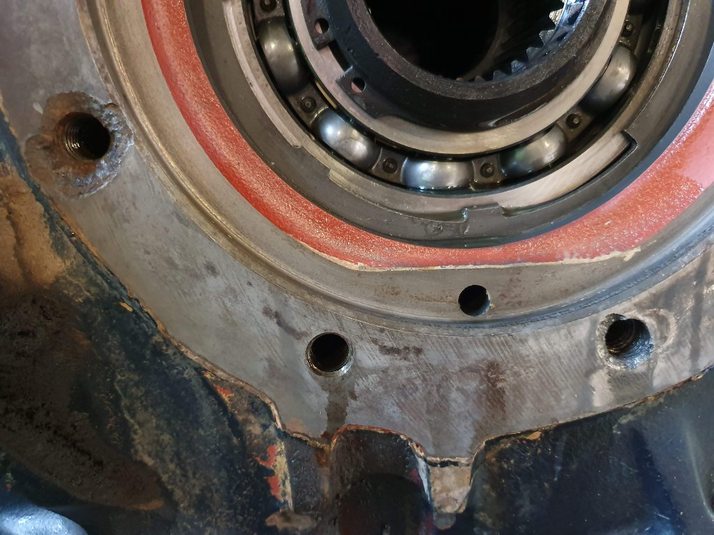

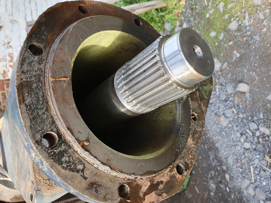

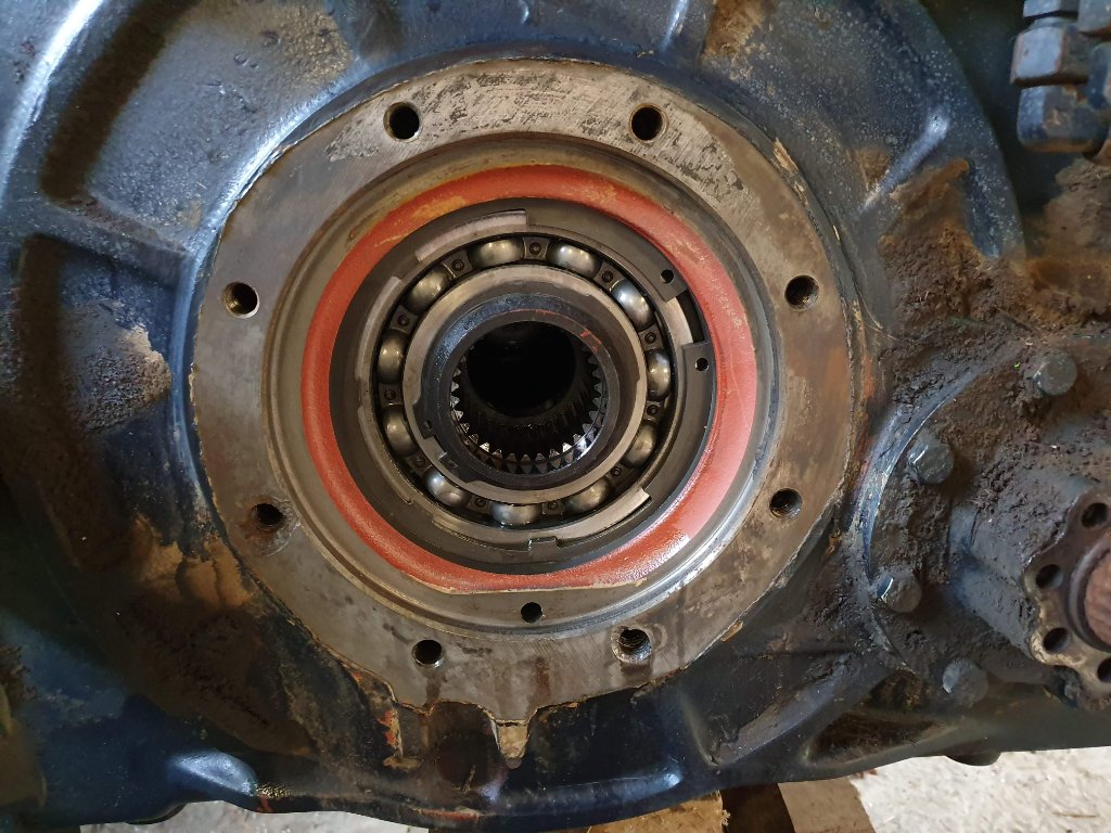

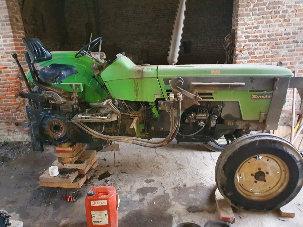

Alors voici l'état d'avancement, il ne faut pas déposer le relevage pour démonter les trompettes, les roues dentées sont fixés sur le roulement avec des circlips et ne savent pas bouger. Et effectivement de l'huile de pont va dans les trompettes via le petit trou en dessous du roulement.
Lors du démontage on a remarqué que le boulon caché derrière le mécanisme de frein était cassé, on a su l'extraire. Les autres boulons n'étaient pas fort serrés et on dirait que le tracteur a déjà subit un démontage au vu de l'état de certains filetages et de la pate à joint présente.
On va donc remonter ca avec du loctite 574 et du frein filet sur les boulons.
