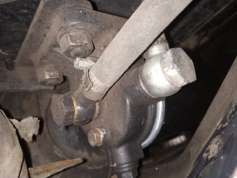

Il m a fait les foins tranquille tant mieux mais pour ramener les bottes. Je me suis rendu compte qu'il ramait sur la route avec la remorque.
On m a parlé de la membrane du régulateur. Vous en pensez quoi?
Et question subsidiaire est ce que c est bien ça sur la photo et comment on vérifie si la membrane est foutue ?

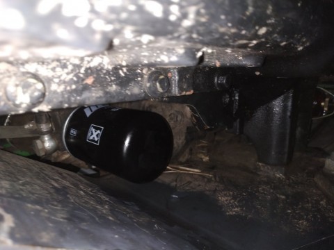

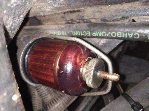

Voici les photos du système de filtration.
Pour la pompe d'alimentation elle a été changée il y a peu d'heure <400.
Pas de niveau qui change dans l'huile moteur, pas de fumée plus anormal que ça, démarre au quart de tour.
Seul petit problème, il a tendance à perdre du liquide de refroidissement par le trop plein mais si je laisse le niveau un peu trop bas quasiment pas. En revanche il ne chauffe pas de trop.
Je n'ai pas essayé de le faire tourner sans le système de filtration.

as tu deja changer le porte filtre en verre
Gatsu
Messages : 120
Enregistré le : 23 juin 2017, 18:36
Tracteur(s) : Agroplus 95
Mf 4345
Ford 6710
Fiat 980
Mf 165
IH 640
Prénom : Sven
Localisation : Salaunes
Re: Agroplus95 manque de puissance à haut régime.
Message par Gatsu » 12 janv. 2020, 21:28
5120TTV a écrit :
12 janv. 2020, 21:21
Oui en même temps que la pompe d alimentation.
